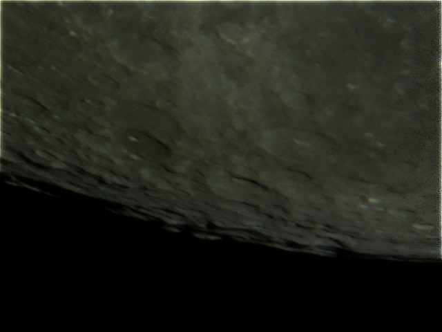

Je vous mets une photo (qui appartient à une de mes vidéos): :)
Juste, les "petites" taches sont dues à des poussières présenteent sur ma barlow, ou mon capteur...
L'image n'est pas bonne du tout, mais je n'ai pas eu le temps de faire de nouvelles captures (la Lune passait derrière un de mes arbres ! ), et j'ai "tout" tenté pour arriver à une image la plus fine possible, vous voyez la difficulté ! :(
Néanmoins ce résultat est beaucoup mieux que les précédents, mais si vous avez des conseilles sur les paramètres, dites toujours (mais j'avoue avoir "tout" tenté ! Pendant assez longtemps en plus.).
Adrien
PS: Ma webcam s'achète à 20 euros et des poussières je crois... :confused:
Modifié par adri92
Salut Adrien,
Je ne crois pas que tu arriveras à faire beaucoup mieux avec cette webcam, en tout cas sur la Lune. Les pixels doivent être horriblement petits et la sensibilité médiocre. :(
Mais la MAP semble OK. :)
Tu devrais envisager une 'vraie' CCD. La SPC900 n'est pas très chère et marche bien en planétaire. ;)
http://www.pierro-astro.com/Webcam.html#4

Bonsoir Adrien,
L'image que tu mets est une pose unique si je comprends bien? Dans ce cas c'est pas mal du tout, car quand tu vas empiler les images avec (registax pas ex), la qualité va s'améliorer nettement. reste les poussières à enlever...Au club le spécialiste est Jacques. Tu peux lui demander conseil sur yahoo (et voir ses photos à la DMK31 et au N150/750 très impressionnant). On a une SPC900 et une PL1-M que tu pourrais essayer sur ton tube avant achat lors de la prochaine soirée. Si besoin contacte moi par MP.
Olivier
Pas mal du tout!
Faut traiter maintenant, et si tu défocalises sur une zone brillante de la lune, tu peux faire un flat pour tâcher d'enlever les taches.
Un petit nettoyage du capteur (et de la barlow) serait bien aussi!
  Citation
Juste, les "petites" taches sont dues à des poussières...
Fallait négocier sans les poussières!
:be:
Bonne continuation,
Patte.
Olivier
Oui l'image est une pose unique, une des trente images d'une vidéo de quelques secondes. Oui je vais télécharger régistax, j'ai un livre qui s'appelle: Photographier le ciel en numérique de Patrick Lécureuil qui donne des conseilles je crois sur l'utilisation des logiciels de traitement d'image. :)
Un test avec la SPC900 serait effectivement une bonne chose, histoire de voir la différence avec ma webcam actuelle. J'attend la prochaine sortie avec impatience, et me permettrai si besoin était de te contacter par MP. :)
syncopatte:
  Citation
Pas mal du tout!
Merci :)
D'accord, mais le traitement risque de me poser problème, car l'empilement ok, mais l'addition de flats, euh... :be:
Bien sur, ma priorité est le nettoyage du capteur et/ou de ma barlow !!
