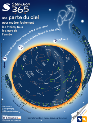

intéressante discussion - pour ceux qui n'ont pas peur de la migraine ;)
Il y a en effet des cartes qui graduent en TU (cas de la plupart des cartes francophones style Miniciel) et des cartes qui graduent directement en heure légale, quitte à avoir une double graduation heure d'été/heure d'hiver. Personnellement, j'ai fait ce choix pour la carte Stelvision 365 que je viens d'éditer (si, si, c'est tout nouveau :)) :
(cliquez ici pour agrandir si vous voulez mieux voir les graduations !)

Tu peux montrer une photo de la face avant Phil?
Car à moins qu'il n'y ait un système bien compliqué de réglettes et autres cercles qui nécessiteraient une notice d'une quarantaine de pages (comme avec la Sirius) je crains que ce mode d'emploi ne soit valable qu'en France/Belgique et non au Canada.
Effectivement, il s’agit d’une carte toute simplette que j’ai reçu (il y a bien, bien longtemps) gratuitement en achetant un Kilo de patates une revue chez Carrefour.
Comme nous sommes voisin de la France, pour moi son mode d’emploi est cohérant, mais c’est vrai que pour d’autres latitudes, c’est forcément plus correct.
