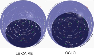

La polaire et le centre de rotation de la carte restent au milieu (construction oblige) tandis qu'à la vue, la polaire est de plus en plus décentré quand on descend en latitude.
Illustration avec la carte tournante virtuelle , qui permet de choisir son lieu d'observation : comparez Le Caire (30,05°N) et Oslo (60°) !
Comme le ciel devient de plus en plus patatoïde en descendant en latitude, j'ai mis (un peu arbitrairement) une limitation à 30°N quand j'ai élaboré ce programme.
Merci Bertrand pour tes cartes et tes explications.
On voit bien la différence selon le lieu.
Phil.
