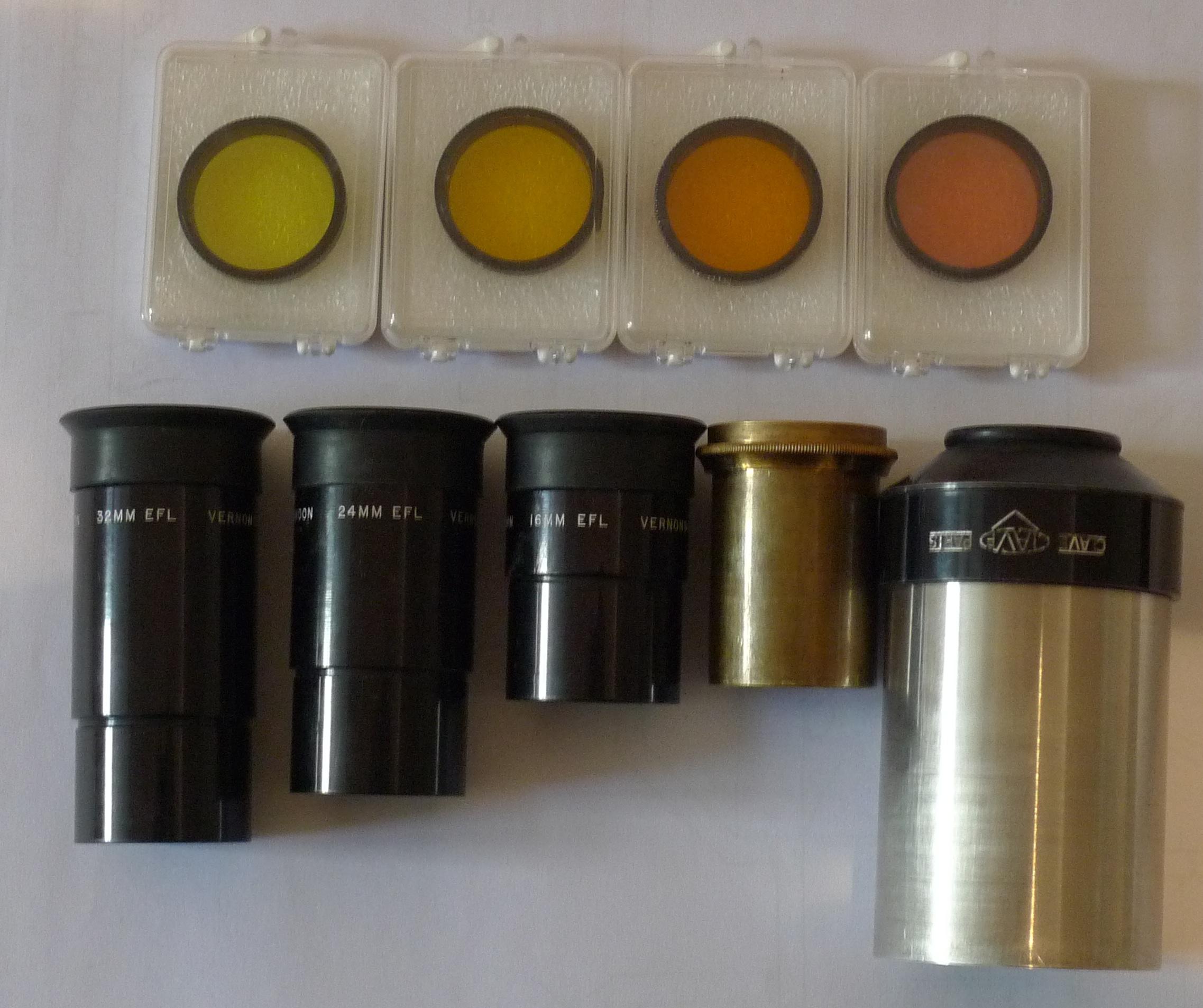

un filtre jaune Baader (20 euros), un accessoire à priori de haute qualité.
je pensais la même chose jusqu'à ce que j'essaie un filtre jaune Brandon. Depuis que ce dernier est à l'observatoire (2007), le Baader est retourné tout seul dans sa boîte et n'en n'a plus bougé. Il faut faire une bague car il n'a pas le filetage ISO. :):)
http://www.vernonscope.com/frame_astronomical.html
Salut, c'est peut-être que ton filtre avait un défaut! En tout cas tu as une bonne raison de le retourner chez Medas.
Merci pour le lien, je viens de voir qu'on y trouve les très réputés oculaires Brandon. Il parait qu'ils écrasent tout sur Jupiter!
Ils sont plus que corrects, légèrement inférieurs aux Supermono de TMB.
Le 8 Brandon est chouettos. Tous les filtres sont nettement supérieurs aux Baader (j'ai les deux séries complètes). :)
Je n'ai pas entendu que du bien des Supermono de TMB, il y a eut un fiasco. En effet il y a eu un bon et un mauvais lot, et les 2 se sont retrouvés sur le marché. Certains qui étaient tombés sur un mauvais oculaire et soient ont eu du mal a se le faire changer, soit se le sont fait échangés contre un autre présentant le même défaut (faire une recherche sur Astrosurf). Dommage car le concept était interessant.
Pour les filtres j'ai du mal a comprendre. Si tu vois une différence c'est que les Baader sont de la daube! Je n'ai pas noté de différence de résolution avec et sans filtre. As-tu déjà essayé les filtres Lumicon?
Je n'avais pas vu votre commentaire et n'y réponds qu'aujourd'hui.
Les filtres Baader ne sont pas mauvais, mais, me concernant, je préfère les Brandon, c'est tout. J'avais lu dans Sky and Telescope, il y a de nombreuses années, un test où plusieurs marques étaient citées et il ressortait in fine, que les Brandon étaient ceux qui s'approchaient le plus de la référence Wratten. Il se trouve que quand j'ai acheté mon lot quasi complet Brandon, il y avait le set complet des filtres colorés, et, comme j'avais les Baader, j'ai fait la comparaison et je trouve l'image plus chouette avec les Brandon …
Ayant trouvé chaussure à mon pied, je n'ai pas essayé d'autres marques (j'ai des UHC Lumicon qui sont hyper chouettos).
