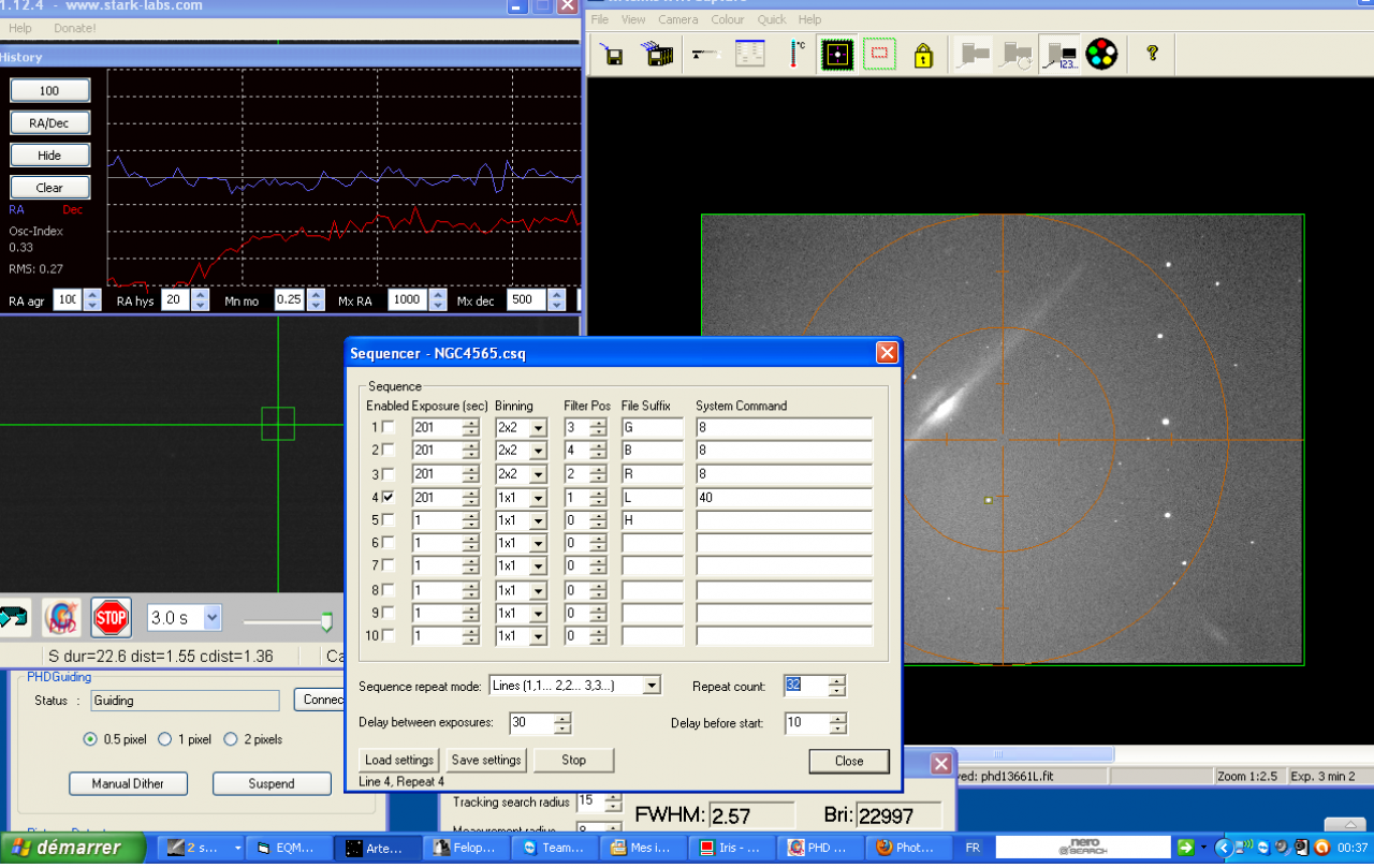

Bonsoir à toutes et tous tout d'abord un grand merci à Laurent qui a fait un petit soft qui permet de faire du dithering avec phd avec phdmax en utilisant différents programmes d'acquisitions Mxdl Artémis etc. pour une meilleure compréhension je vous met le lien http://www.astrosurf.com/ubb/Forum2/HTML/035677.html. Pour ma part je l'ai utilisé avec phd et Artemis en utilisant le séquencer et un décalage aléatoire d'un demi pixel , on peu décaler aussi d'un ou deux pixel . Entre chaque pose j'ai gardé un temps de trente seconde afin d'intégrer l'image et laisser phd décaler et stabiliser les courbes . Ah oui il y a aussi une version très évoluée de phd. Le séquenceur permet de programmer un soirée complète. J'ai aussi résolu mon problème d'instabilité du pilote de la pl1 , il fallait simplement éviter que les fils se balades plusieurs guides fil lidl y ont contribué .

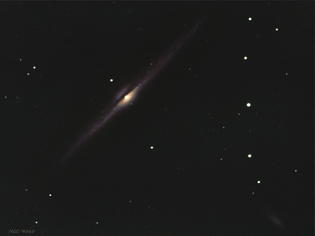

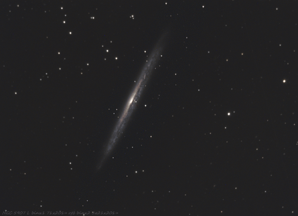

J'en ai profité pour mettre quelques poses supplémentaires à ngc 4564 et ngc 5907. J'en profite aussi pour mettre la soirée dither sur 4565 , le gain est très important sur le suivit la taille et la forme des étoiles malheureusement fait avec la lune mais c'est très prometteur meilleur suivit qu'avec gm bizarre mais pas de prise de têtes dans les réglages et des étoiles bien rondes et fines si pas de nuages .

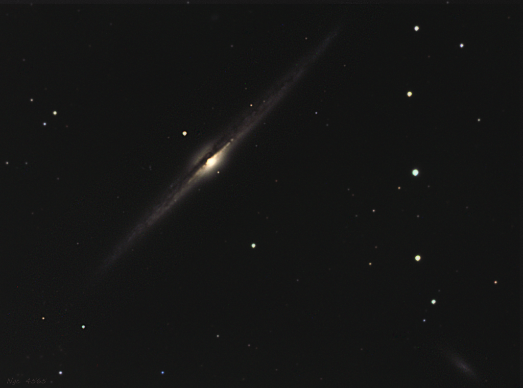

ngc 4565
ngc 5907
NGC 4565 faite uniquement dithering
le tableau séquencer Artémis

je ne comprend pas que tu puisses avoir des étoiles rondes avec cette courbe PHD

Merci à tous sincères condoléances Jean-Pierre je te contacte par mp , Gérard pour la courbe la première partie correspond a un déplacement manuel autrement en fonction du temps de pose de la cam elles sont plutôt comme la seconde partie à droite si je descend à deux secondes ou une elles se resserrent enfin le résultat est la à 10" la courbe de déclinaison est plus vers le bas pourtant la mes est presque parfaite il y a très très peu de dérive .
autre chose maintenant avec le nouveau PHD on peu réajuster les paramètres directement à partir de la courbe plus besoin de stopper le suivi.

oui belles images !!!

Merci à tous les amis ce n'est pas fonctionnerait mais fonctionne normalement il doit fonctionner avec tous les softS d'acquisition car il suffit de renseigner ton fichier images puisque c'est lui qui fait le relai avec phd .

Comment fait tu apparaitre les courbes EP de PHD
Defile t'elle en direct comme dans GM

Coches enable graph
