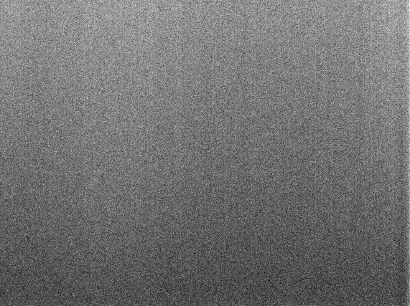

Je pousse encore le test sur l'offset
J'ai donc refais la série entre 1 degrés et 21 degrés mais en commençant par un.
Le résultat :
Même valeur de bruit et de niveau sur toute la plage sauf à haute "T°" ou j'ai moins de bruit (faible écart quand même).
Puis j'ai poussé le nombre d'offset pour en faire 100 à 1 degré.
Alors qu'aucune trame ne parait avec 10 offset :
offset1deg.jpg,
là avec 100 offset, la trame réapparait
Puis une soustraction entre de master offset (l'un à partir de 10 offset, l'autre avec 100) me fait le résultat suivant:
Moyenne 0, sigma 6,9 et mini -34 maxi 36 en ADU sous IRIS
Donc je pense que si l'on fait des offset avec l'ATIK à "basse" température", il faut monter le nombre pour récupérer la trame de lecture qui est toujours présente mais pas sur des nombres faibles d'offset de base.
Votre avis sur ma conclusion?
