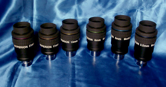

Petit test de deux accessoires mis en oeuvre sur mon bon vieux SW130/900.
1. Oculaire Hypérion 17mm.
Description:
Masse de près de 400g(!). Coulant 1,25" et 2". 68° de champ. Relief de 20mm. Prix: 99€ chez http://www.lo.be'>http://www.lo.be
Le 17mm est considéré comme le top de la large gamme Hypérion, peut être encore meilleur que le 13mm (qui est plus courant). Il me donne un grossissement de 53x, ce qui en fait l'oculaire idéal pour la recherche d'objets et les grands classiques du CP: M42, M31, Pleiades, etc. Sa luminosité importante permet de l'équiper avec succès d'un filtre UHC.
Les oculaires Hypérion sont munis d'une barlow interne démontable, ce qui allonge la focale à 22mm environ. Dans cette configuration seul le coulant 2" est utilisable, je n'ai donc pas pu tester mais l'article publié dans AstroMag annonce de mauvaises performances. Par contre, on peut équiper ce 17mm d'une bague allonge (14mm de long, valeur 10€) qui ramène la focale à 13mm. Le résultat est bluffant, je n'ai constaté aucune perte de qualité en mode '13mm'. C'est au point que je soupçonne que le 13mm est en fait un 17mm allongé. ;)
Mise en oeuvre:
L'Hypérion 17mm est lourd et gros, j'ai donc tourné mon télescope de façon à ce qu'il ne pende pas dans le vide à l'horizontale, une façon de limiter les flexions du PO à crémaillère. En maintenant le PO vers le haut, aucun souci; pas de problème d'équilibrage non plus, ça roule! :)
Sur le ciel:
Le placement d'oeil est facile mais demande un peu d'acclimatation. En effet, si on touche la bonnette (non réglable), les cils battent la lentille et en plus l'image disparaît. Le relief d'oeil généreux permet de s'éloigner, mais alors on ne voit plus tout le champ, ce qui est bien dommage. En frôlant le caoutchouc on obtient une image stable tout en gardant la totalité du champ en vue.
Le champ important (68°) est très agréable, on se perd dans un océan d'étoiles. Mieux encore, les objets restent nets et bien définis jusqu'en bordure de champ. Tout au plus peut-on noter une légère déformation, un peu de coma et de chromatisme tout au bord, mais ce n'est absolument pas gênant. Sur la Lune, les étoiles fortes et Saturne, je n'ai noté aucun chromatisme. L'image est en outre piquée et très agréable.
Combiné à la barlow 5x décrite plus bas, le rendu sur Saturne reste exceptionnel, malgré le grossissement de 264x limite pour mon télescope. L'anneau est parfaitement net, avec l'apparition fugace de Cassini lors des trous de turbu... :wub:
Cet oculaire est bien difficile à mettre en défaut!
Conclusions:
Un oculaire aux performances remarquables pour le prix, d'autant que la bague allonge permet de le convertir facilement en 13mm ce qui peut éviter l'achat d'une seconde optique.
Ce n'est pas impossible.
Ce qu'il serait possible à comparer, c'est le diamètre d'entrée des doublets optiques (côté ts, donc) : sont-ils les mêmes ?
Le cas contraire, on pourrait supposer une formule optique vraiment différente, non ?!
Je vais revérifier ce soir sur les miens (je n'ai pas le 17, et j'ai eu le 3,5 avec une entrée vraiment petite, ~4mm, pas plus) et donnerai cela ici.
Cordialités astronomiques.

Voici les diamètres des optiques d'entrée divergentes des oculaires baader hyperion suivants :
- 13mm = 18,9 mm
- 8 mm = 10,9 mm
- 5 mm = 7,4 mm
Je ne sais si on peut en tirer une quelconque conclusion, mais sait-on jamais...

Merci Ozzy,
J'ai eu l'occasion d'utiliser le Hypérion 17/13mm sous différents cieux et ça confirme tout le bien qu'on en dit: c'est une perle! Chromatisme insignifiant, correction poussée jusqu'en bord de champ (à f/7), aucune perte de qualité avec la barlow, vision confortable,... :wub:

4. la bonne luminosité adaptée aux filtres sélectifs;
5. le bouchon supplémentaire pour bonnette relevée.
Points faibles:
1. la masse incompatible avec certains PO en plastique;
2. le diamètre incompatible avec les pinces de digiscopie;
3. le fond de ciel peut-être un poil trop clair en présence de PL.
2. Barlow 5x ED
Description:
Cette Barlow chinoise est vendue sous différentes marques mais semble venir de chez GSO. Certains qualifient ses 3 éléments 'air spaced' de 'APO', d'autres 'ED'... Les commentaires sur les forums semblent très positifs. J'ai achetée la mienne (marque 'Starway') à 39€ chez http://www.lo.be
Mise en oeuvre:
La fixation d'oculaire se fait par anneau de pression avec une seule vis, ce qui est pratique et solide. Même avec le gros Hypérion 17mm testé ci-dessus, je n'ai eu aucun problème sur le PO à crémaillère de mon 130/900; la barlow elle même est assez compacte et bien finie.
Sur le ciel:
Je pensais l'utiliser uniquement pour de la photo planétaire avec une CCD, mais finalement c'est en visuel que cette barlow a prouvé sa valeur. Combinée au Hypérion 17mm (focale résultante de 3,4mm) l'image reste étonnamment bonne, tout en conservant le grand champ et le relief confortable de l'Hypérion. Je n'ai relevé ni déformations, ni chromatisme évident, même pas en s'éloignant de l'axe optique. Le label 'ED' ne semble pas usurpé. On note tout au plus un léger voile sur l'ensemble de l'image et une diminution normale de lumière, mais sans perte excessive de contraste. Lors d'une nuit exceptionnelle, j'ai même pu l'utiliser sur la Lune avec un oculaire TMB 8mm. Image incroyable, malgré le grossissement fou de 562x! :wub:
Cette barlow est une excellente surprise! :)
