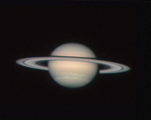

Saturne du 16 mai 2011 au T300... C'est bien mieux !
xs_man
Enfin une nuit à peu près exploitable en imagerie même si ici des passages de cirrus ont
gâchés en partie la fête. Mais j'ai au moins réussi à en extraire quelque chose de bien
meilleur que ce que j'avais obtenu jusqu'à maintenant depuis le début 2011.
Évidemment comparée aux nouvelles caméras Basler ou I-Nova, ma pauvre SPC 900 à capteur
N&B et son maigre débit de 5 images/sec font pâle figure, d'autant que Saturne tourne assez
rapidement. Mais c'est quand même mieux que la Touc couleur et un peu plus sensible que
la PL1-M. :b:
Maintenant place à l'image : C'est un mix entre 3 Captures avec les filtres R,V B, pour
lisser le bruit.

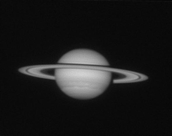

Couche rouge seule :
Version colorisée R-RVB :
Newton OO 300 F/D 5.3 sur EQ-6 Picastro
3 Captures RVB de 4000 images images environ, SPC 900 capteur N&B +filtres RVB + roue Orion
projection barlow Intes 2.5X et tirage.
Tri à l'oeil de chaque capture , traitement Registax 5.1, puis Iris et Photoshop pour les retouches cosmétiques.
Images à 100 % de la taille d'acquisition.
Albéric

ha enfin, une saturne a la mesure de xsman, bravo je prefere la couleur cette fois çi! enfin en regardant de nouveau la nb je la prefere . en fait j'aime les deux.

Salut Albéric,
Très chouette cette Saturne mais tu as un lissage sur les détails du globe qui parait un peu uniforme avec du contraste en moins du coup...Y'a pas à tortiller ça provient de la durée d'acquisition. Humm, je suis très circonspect sur la durée maxi que tu annonces Marc surtout pour ce diamètre, parce que quand je fais une animation de Saturne, ce sont des AVIS de 1 minute espacés de 1 minute maxi et ça bouge entre les images, qui plus est le mien est un 250...

Malheureusement là je me traine à 5 images/secondes pour avoir suffisamment de signal avec les filtres. A 10 images/secondes je n'ai plus assez de lumière, donc pas le choix. Et une capture de 4000 images prend... plus de 13 minutes ! :b: Donc oui de manière certaine la rotation se fait sentir et l'image aurait été plus nette avec une cadence plus élevée, à nombre d'images égal ! Et là le bruit est omniprésent malgré un lissage déjà conséquent donc je ne peux pas réduire le nombre d'images à registrer !
Je sais bien que la Touc ne fait pas le poids face à la DMK et encore moins face aux Basler et M42optic mais bon je fais avec les moyens du bord pour l'instant.
Albéric
mais kek tu fou encore avec une spc avec un tel matos ??? Une ferrari qui roule avec du biocarburant, quel dommage:confused:! Ca doit bien se chiner quelque part dans les occaz une DMK....
Oui Marc je sais bien pour ce qui est du calcul théorique, mais moi je vois que ça bouge en 2 minutes à une focale résultante d'environ 7,5 mètres ( F/D 30 ), je ne peux pas ignorer ce fait imparable ! Et pi c'est le différentiel de rotation qui est environ le même que Jupiter.

Ca fait plaisir de retrouver des saturnes avec un beau diamètre et de jolis détails (malgré le grain, certes).
