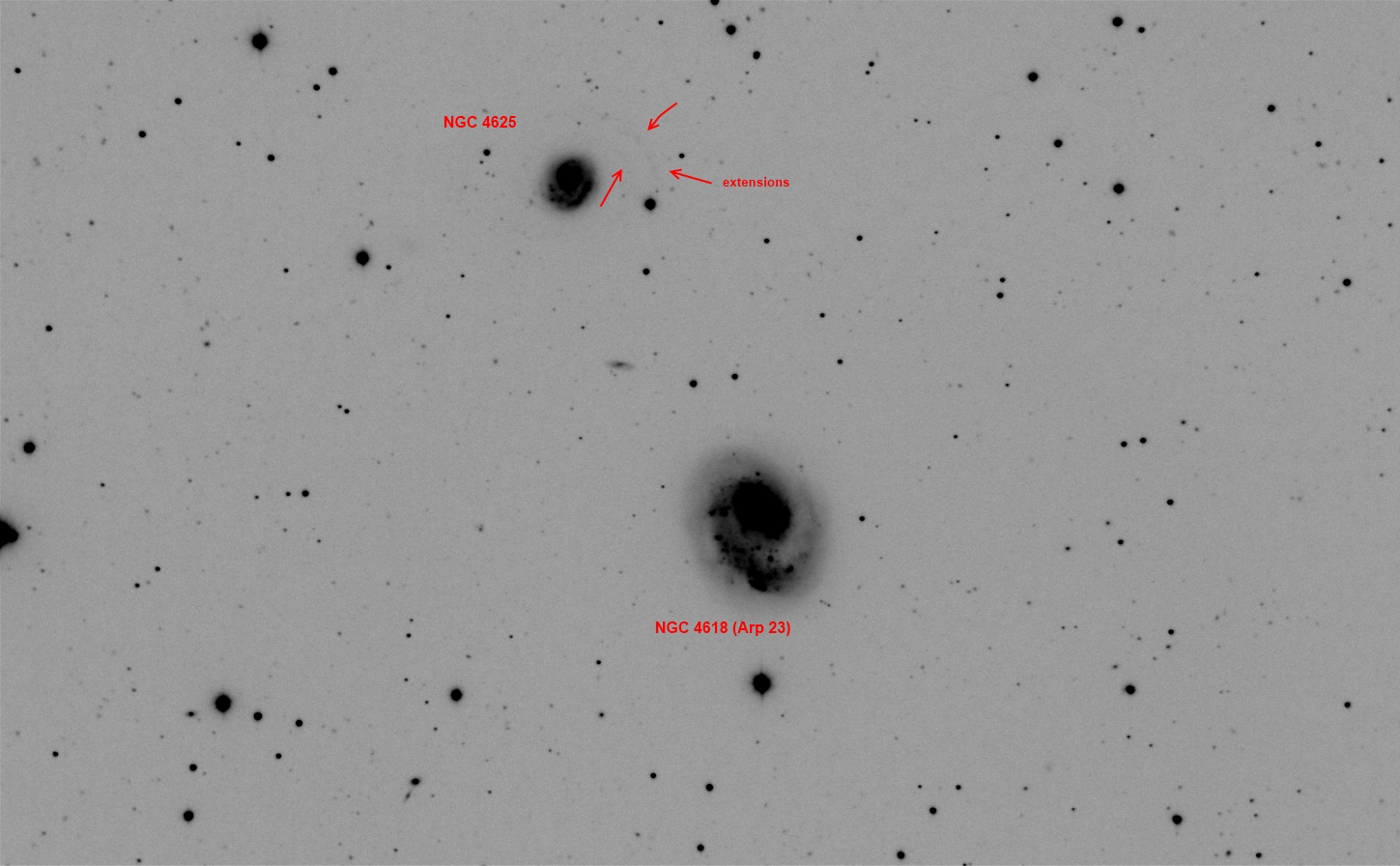

Enfin la version annotée:
Ce couple est assez peu imagé sur le forum pourtant je le trouve particulièrement esthétique. Mais il est vrai que pour faire ressortir les bras de NGC 4625, il faut poser.
Je vous conseille de voir l'image de Marc Jousset au C14 ou bien celle d'Adam Block au RC 20".
Au niveau astrophysique, ce couple est intéressant à plusieurs points:
- NGC 4618 est un objet ARP. On remarquera en particulier la dissymétrie dans ses 2 bras.

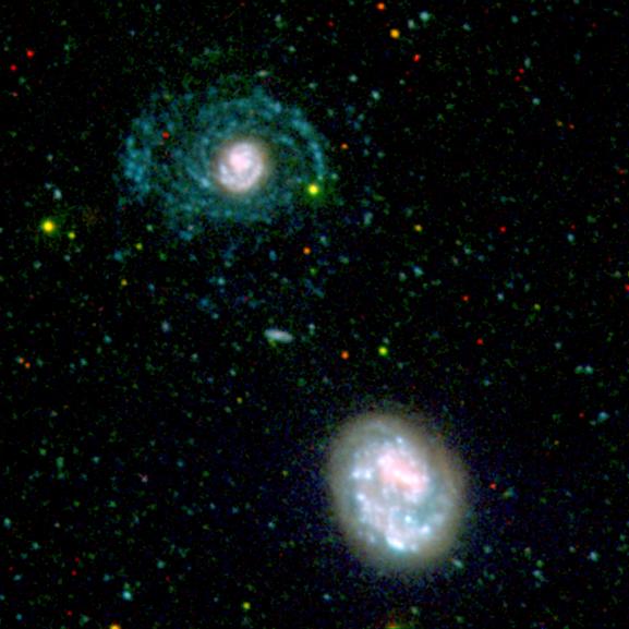

- NGC 4625 est un objet très intéressant. On devine dans le visible des extensions. En fait, les bras de la galaxie sont visibles dans l'UV. Voici une image prise avec le satellite GALEX:
L'explication (voir l'article de la Nasa) est que ces bras contiennent de très jeunes étoiles chaudes qui rayonnent principalement dans les UV. NGC 4625 est remarquable dans le sens où elle est proche, un peu moins de 27 Mal. Et jusqu'à présent, les astronomes s'attendaient à voir ce genre d'objets dont le stade d'évolution est jeune, loin dans le passé (voir article).
