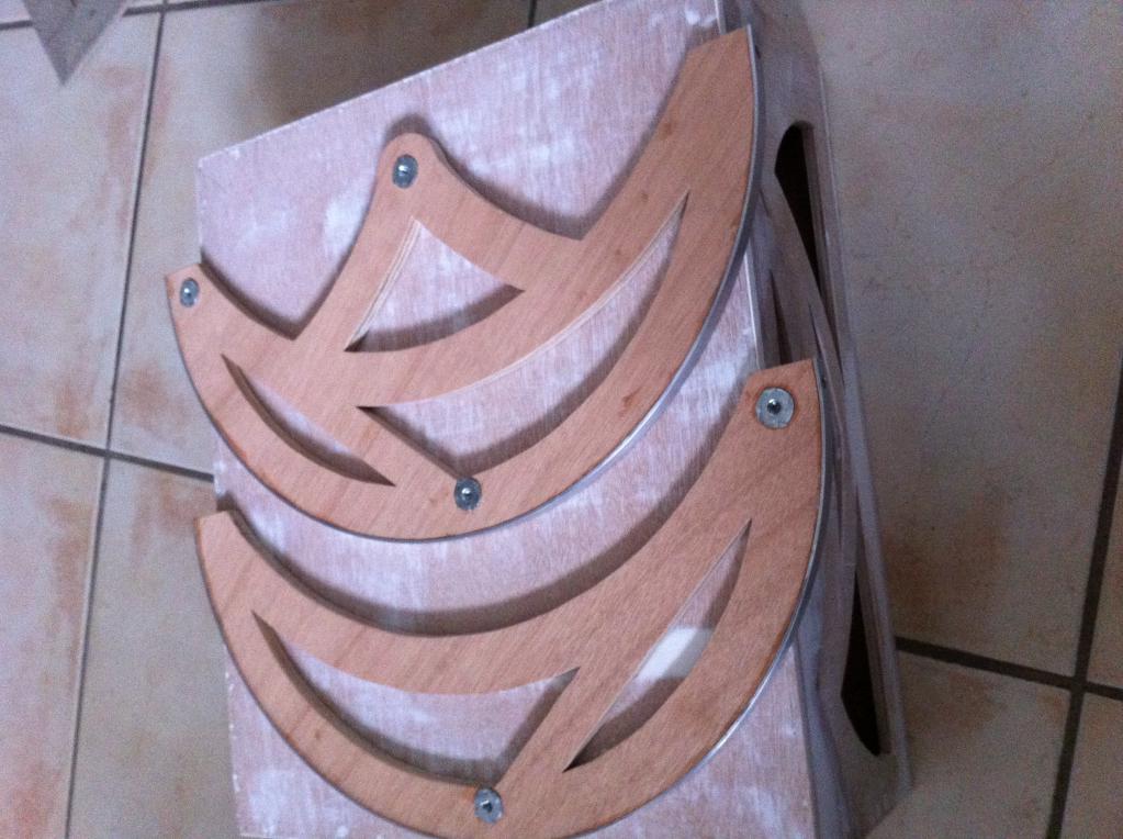

J'ai déjà réalisé la valise de transport il me reste à percer les trous pour y fixer les haches.

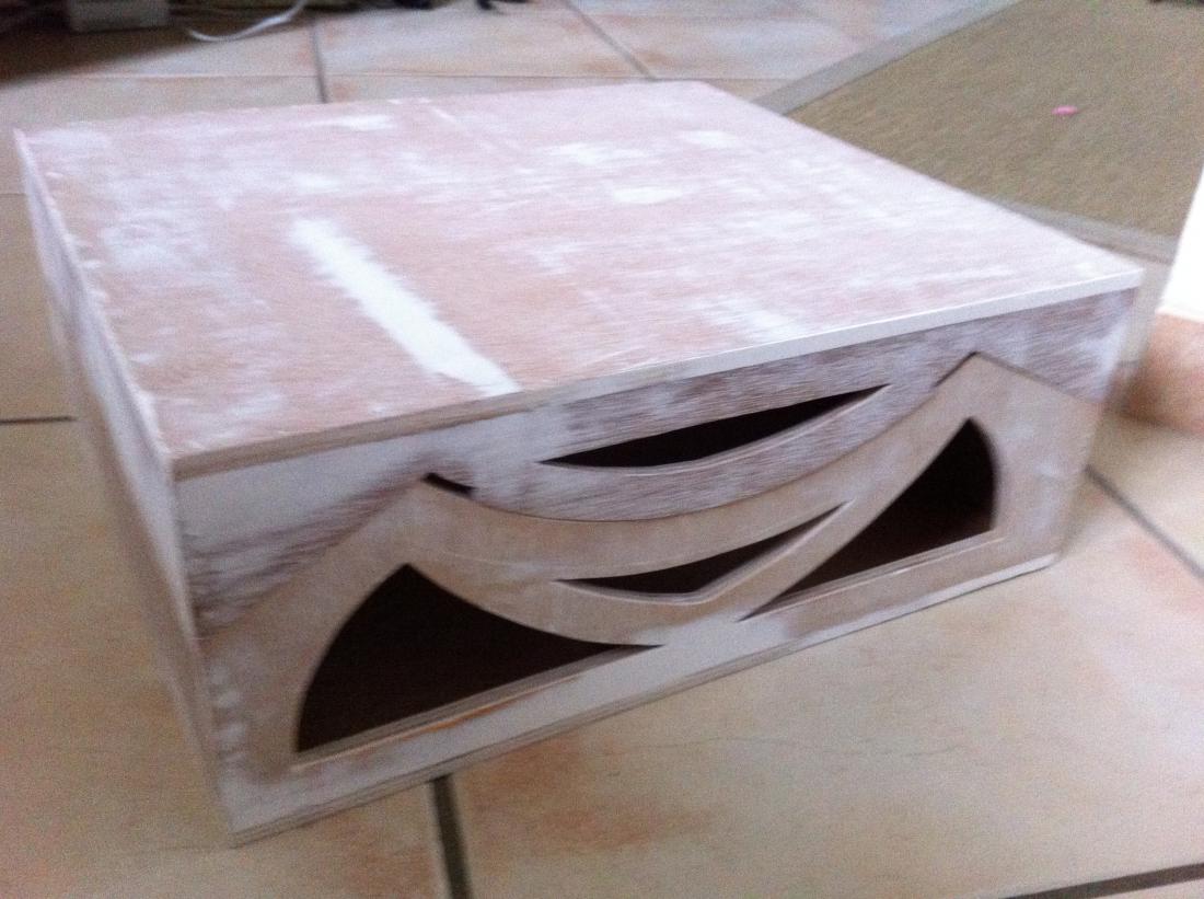

La caisse du primaire est bien entamé, il me reste du travail dessus ( support de fixation des tiges carbones, support de calage du miroir ainsi que celui des vis de collimation).

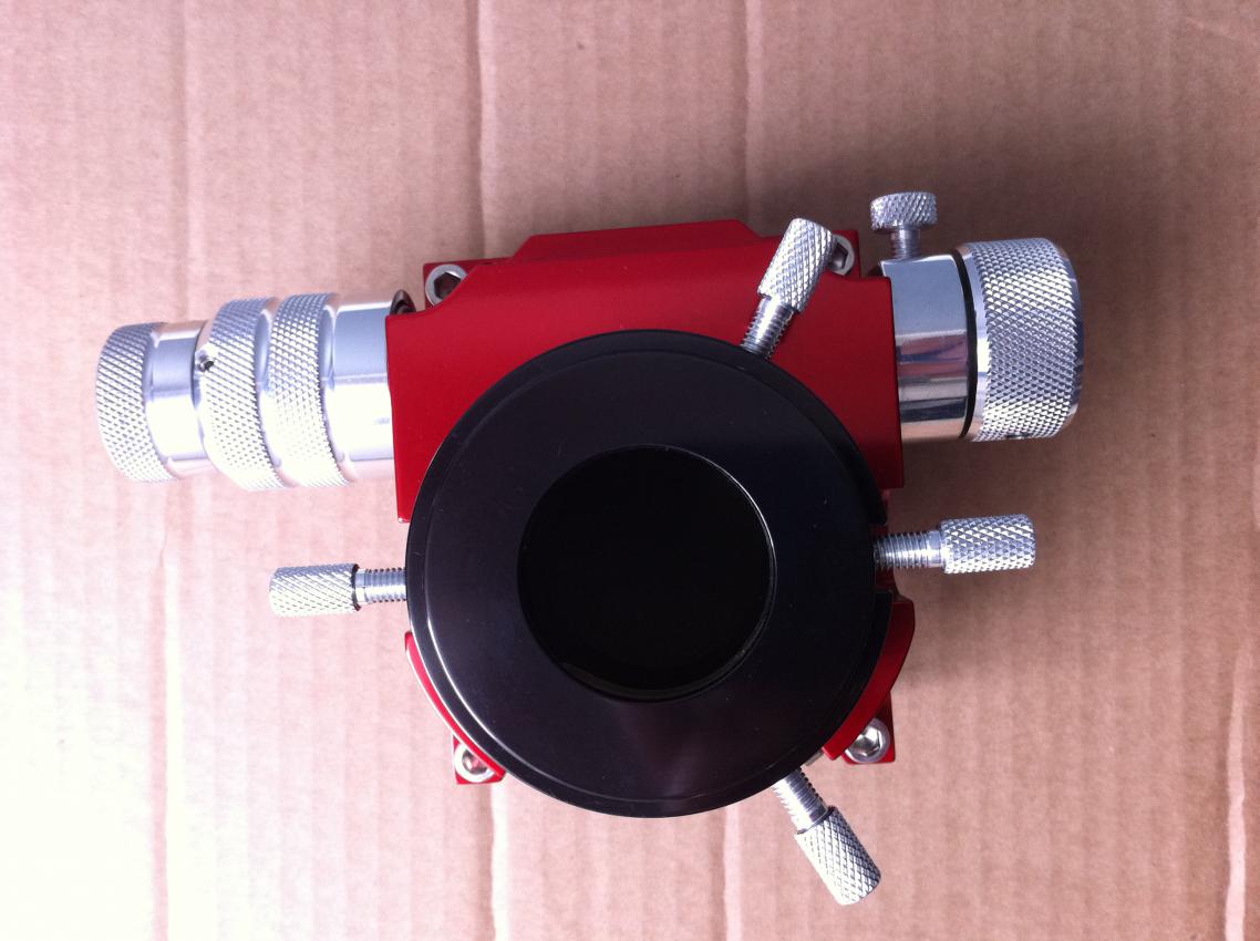

J'ai déjà choisi la couleur ce sera rouge comme mon porte oculaire !!

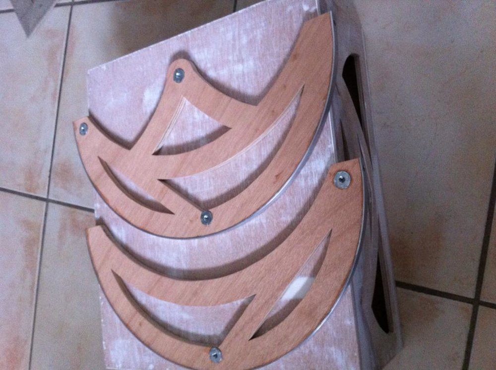

Je joins les photos de ma valise de transport, des haches ainsi que des quatre faces de ma cage primaire.

gaffe à un truc, le moonlite est magnifique, mais foutrement lourd (plus de 450 gr) pour ce (petit) engin.
avoir un PO de cette classe, c'est se mettre dans une utilisation avec des ocualires en 2''.
moralité >>> PO lourd + oculaires lourds..... pas sûr que ça fonctionne au mieux.....
si tu veux du 2", envisage le kineoptic 2", ca te fera économiser de précieux hectogrammes

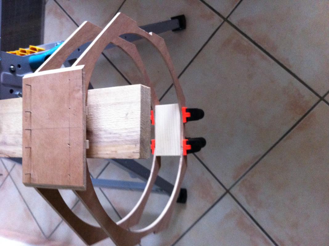

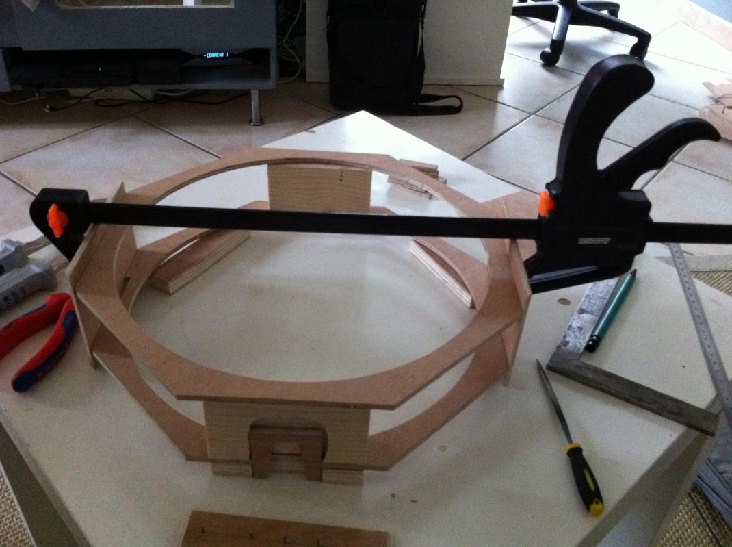

j'en arrive a me prendre la tête sur la cage secondaire, c'est déjà le deuxième que je commence mais je ne m'en sors pas. Il faut dire que je pars avec un handicap ( je ne sais planter un clou droit!!! :confused: ).
Résultat tout vas de travers pourtant j'ai bien appliquer la méthode que ma confié extraterez mais je pense que je ne suis pas doué.
Auriez vous quelque conseil de plus car la je sature.
tu plante les clous dans le planche avec juste la pointe qui depasse
puis tu presentes la piece à clouée et marque l'autre planche sur la tranche
tu perces un petit trou avec un foret tout petit (genre 0.5mm de moins que le diametre du clou)
tu remets la planche cloutée avec la colle cette fois-ci et enfonce les clous
la planche n'eclate plus et les clous rentre comme tu as fait les trous
Comme dit Basque en Balade, préparer le trou avec un tout petit foret évite l'éclatement lorsque tu plantes tes clous. Mais percer droit sur une épaisseur de 5mm c'est pas évident. Ce qui m'a vraiment aidé c'est de récupérer des clous très fins. Bon courage.

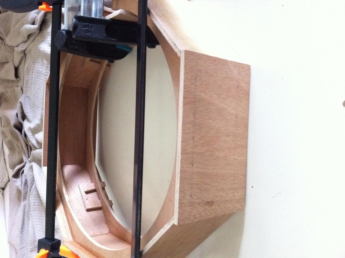

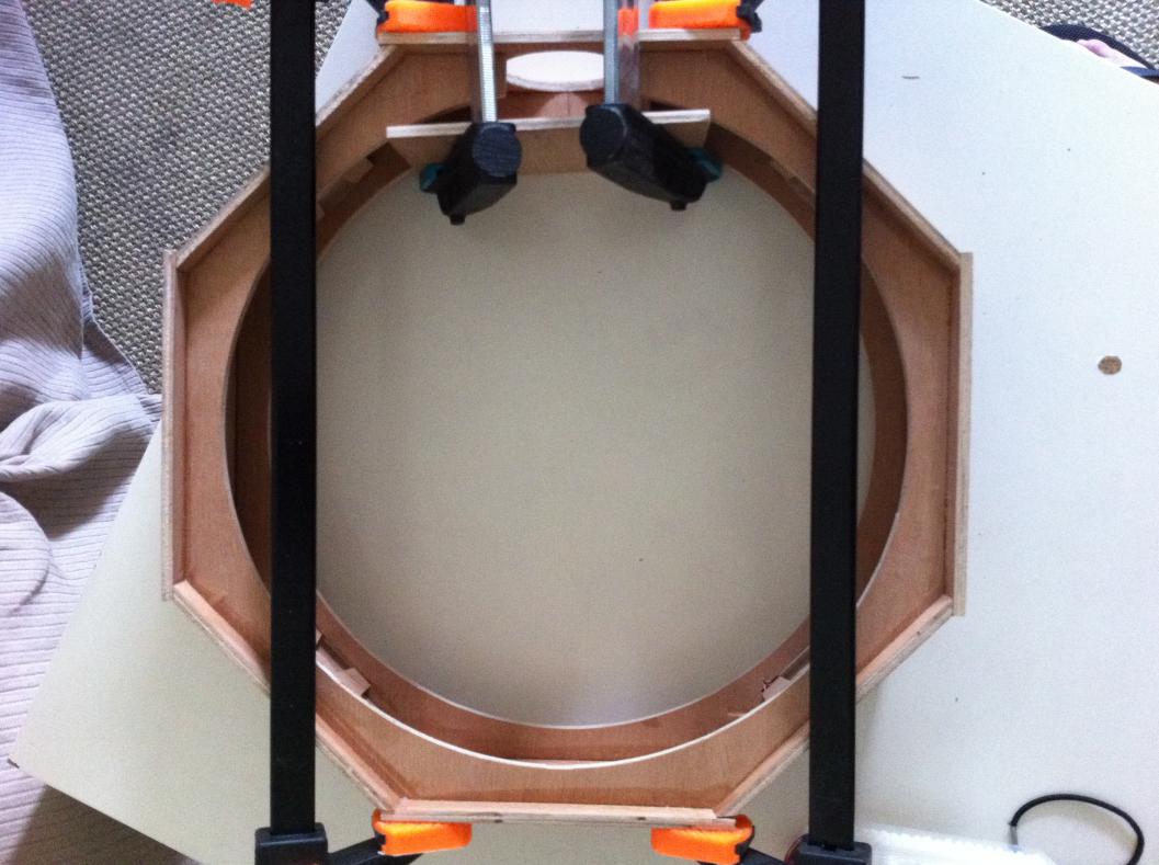

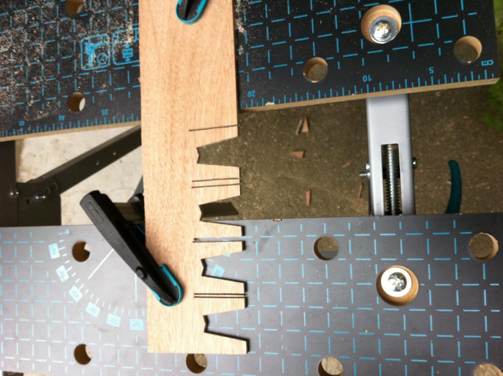

Bon les quatre premières faces collées clouées à l'aide de nouveaux clous plus fins.
Dans l'ensemble ça ma l'air correct, mais je reste sceptique car c'est une pièce importante. Je me demande si c'est au millimètre près, car je fais toute mes mesures au pied à coulisse et c'est pas d'usine.

ça tombe bien que tu ne sache pas mettre un clou droit car da,ns ce cas il ne faut pas qu ils soient droits !
en effet les clous plantés ne vont servir qu'a evite a la colle de deplacer les plaque de CTP pendant le séchage. il faut planter les clous de traviole alternativement pour ainsi garantir cette tenue. des petits clous de vitrier genre 0,7X14 mm sont très bien .
y a vraimment pas besoin de percer avant ! par contre reflechir a un banc de montage qui va maintenir les cerceaux en place pendant qu'on clou
/colle facilite la vie ! et y aller avec un petit marteau pas le truc de maçon !
pour ma part j'avais tracé avant la decoupe les tranches des cerceaux des deux coté des planches, ze finger in ze noze apres pour clouer cela.

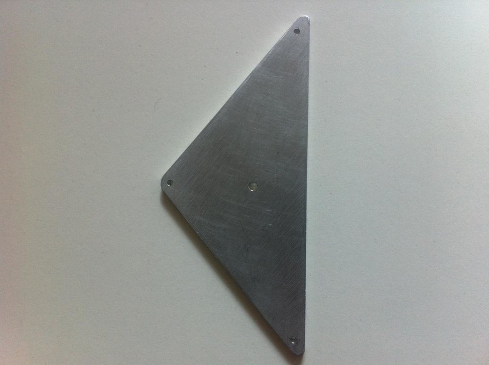

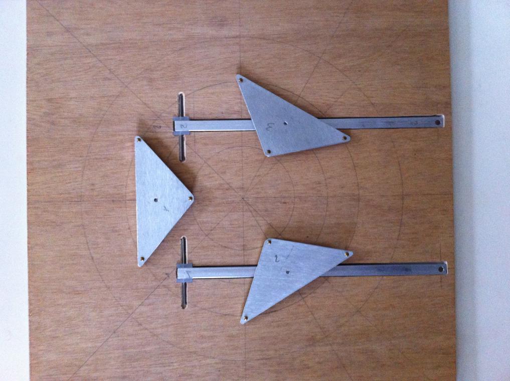

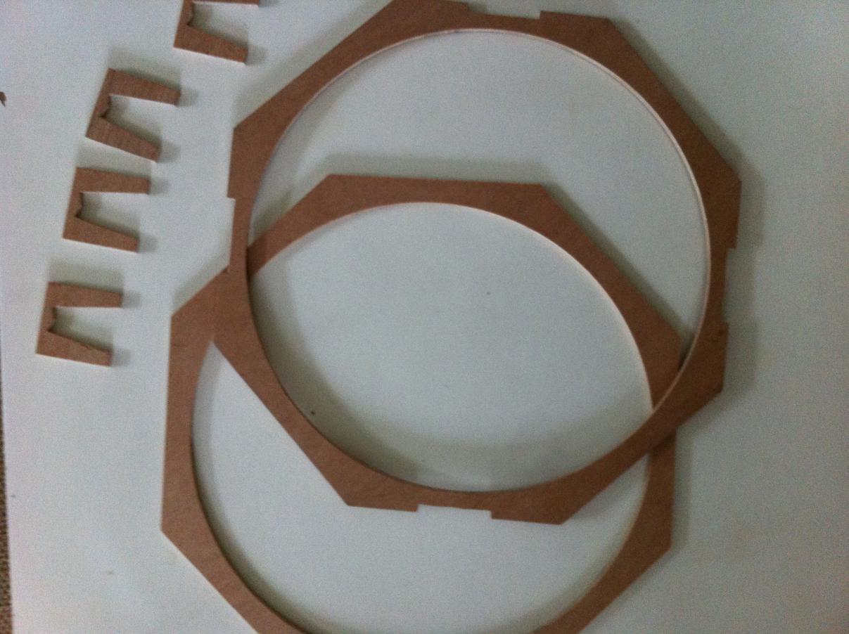

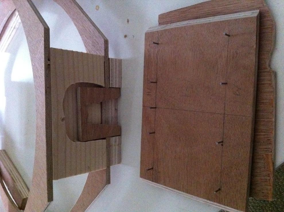

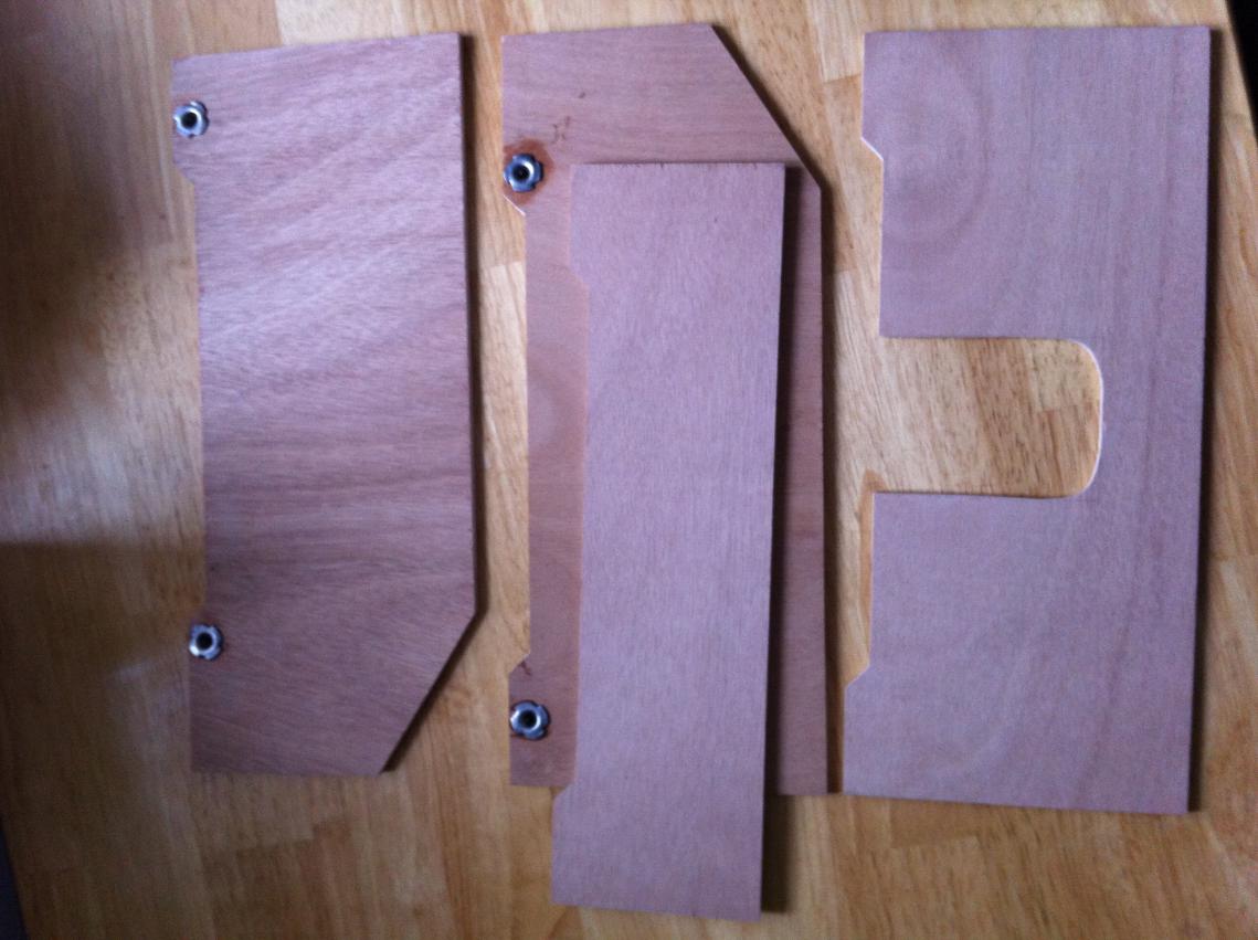

Ca fait un petit moment que je n'ai pas posté je viens donc donner des nouvelles de mon strock. Il se construit doucement je suis sur la cage secondaire avec laquelle j'ai eu beaucoup de mal mais j'en suis arrivé a bout. Voici quelques photos des différents étapes.
