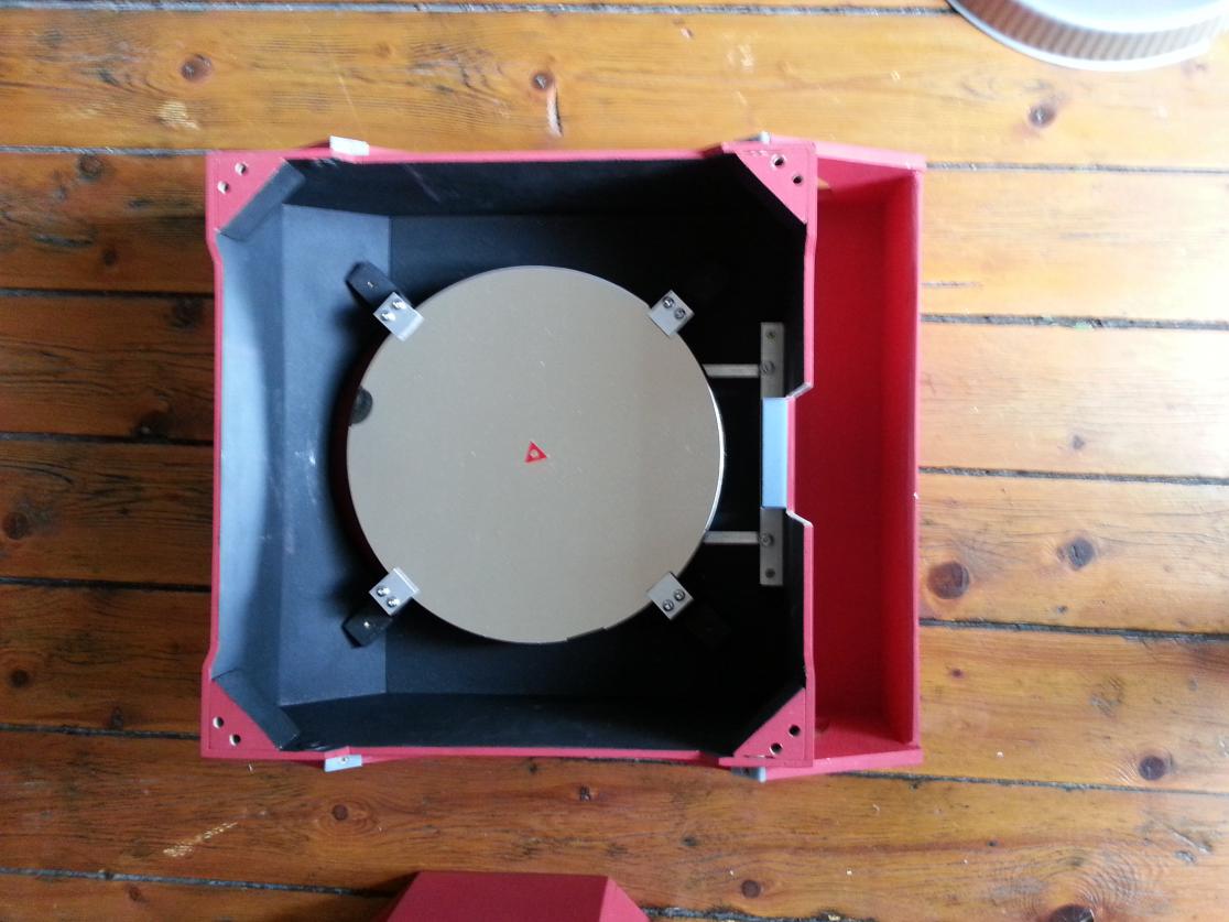

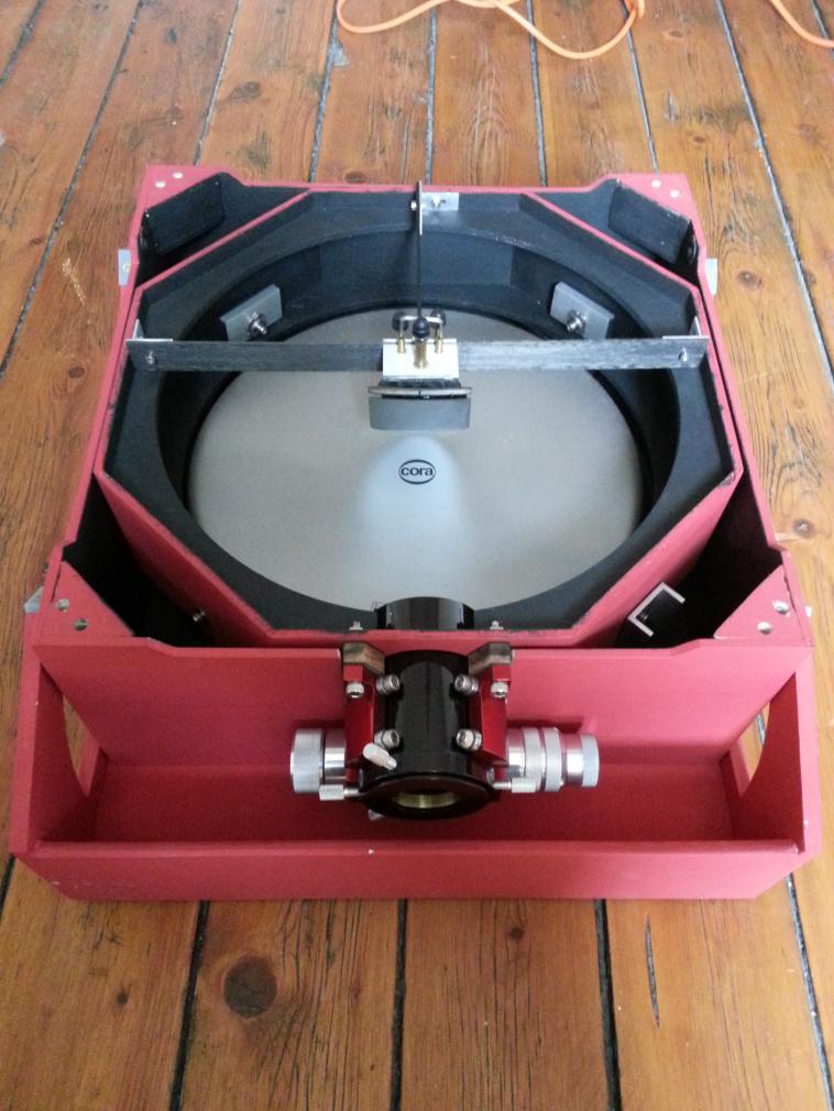

Cela fait un bon moment que je n'ai pas posté. Mais je ne suis pas resté à rien faire pour autant mon strock est quasiment fini ( je parle des finitions).
Sinon il est opérationnel l'équilibrage s'est fait naturellement malgré le moonlite Rouge.
Il me reste à fixer un chercheur que je n'ai toujours pas choisi, mettre en place mon ventilateur.
Je me demande comment mettre en place mon ventilateurdans le fond de ma caisse primaire?
Pour le mien, je n'en ai pas mis :p , j'ai juste agrandi au maxi le trou et posé une petite grille d'aération en protection. Ca évite les piles et un 250mm n'est pas bien long à se mettre tout seul en température si on laisse l'air circuler autour. :guitare:

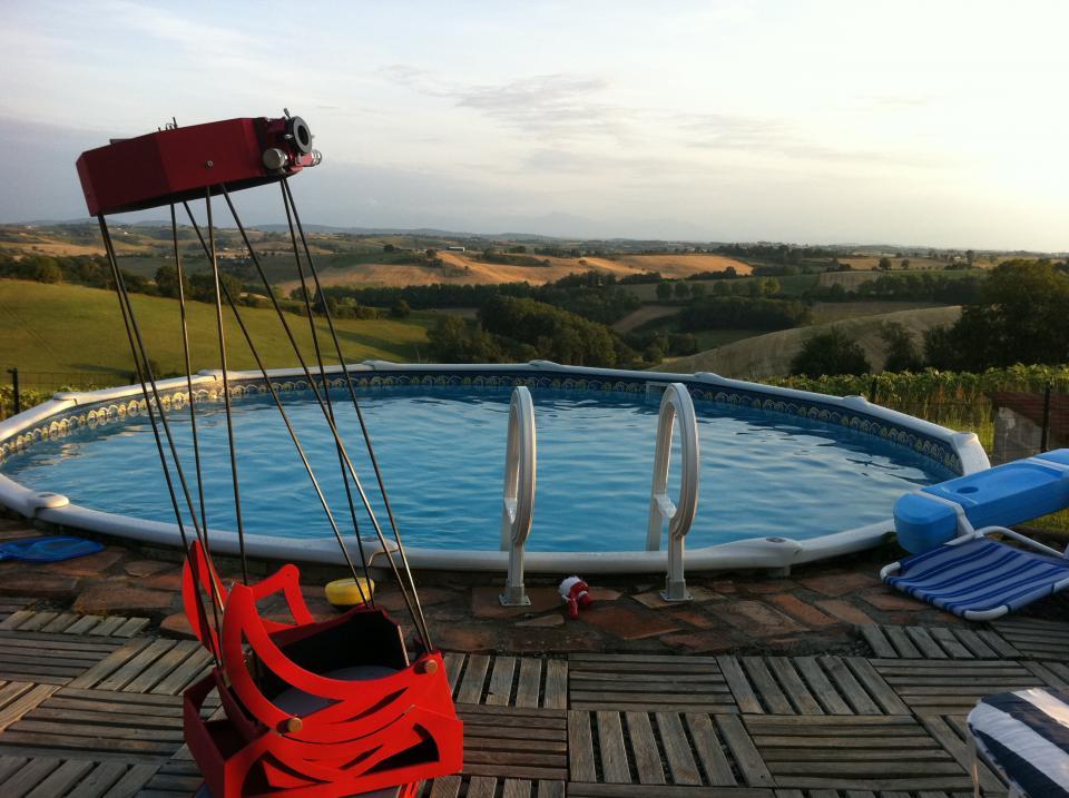

Bonjour Revo,
Bravo à toi.
Le mien en est là aussi (je fixe le secondaire aujourd'hui ...).

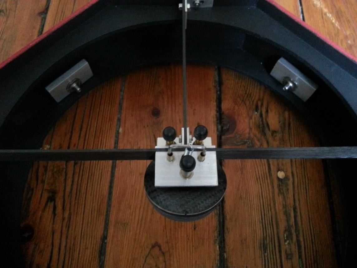

Mais pourquoi ton araignée est fixée au dessus du disque supérieur de ton secondaire ?
Tu as percé le trou du PO trop haut et tu t'es rattrapé sur la fixation de l'araignée ?
Amicalement,
Ah il y a eu des arrangement avec les hauteurs... sans doute les optiques épaisses...
Mais j'aime beaucoup la finition piscine: C'est le détail qui tue !
Pierre
Pierre
Mais Pierre: ce n'est pas une piscine, c'est un miroir fluide de 4500mm! :) le secondaire flotte sous un ballon à hélium 200m au dessus bien entendu!
Pierre
L'arrangement des hauteurs sont faites pour le PO car sinon il dépasserai du bas de la cage secondaire, pas pratique pour le rangement et les optique mirrosphere bien épaisse mais d'une qualité remarquable.

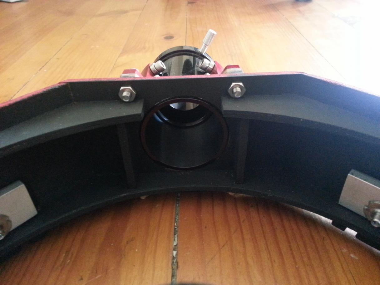

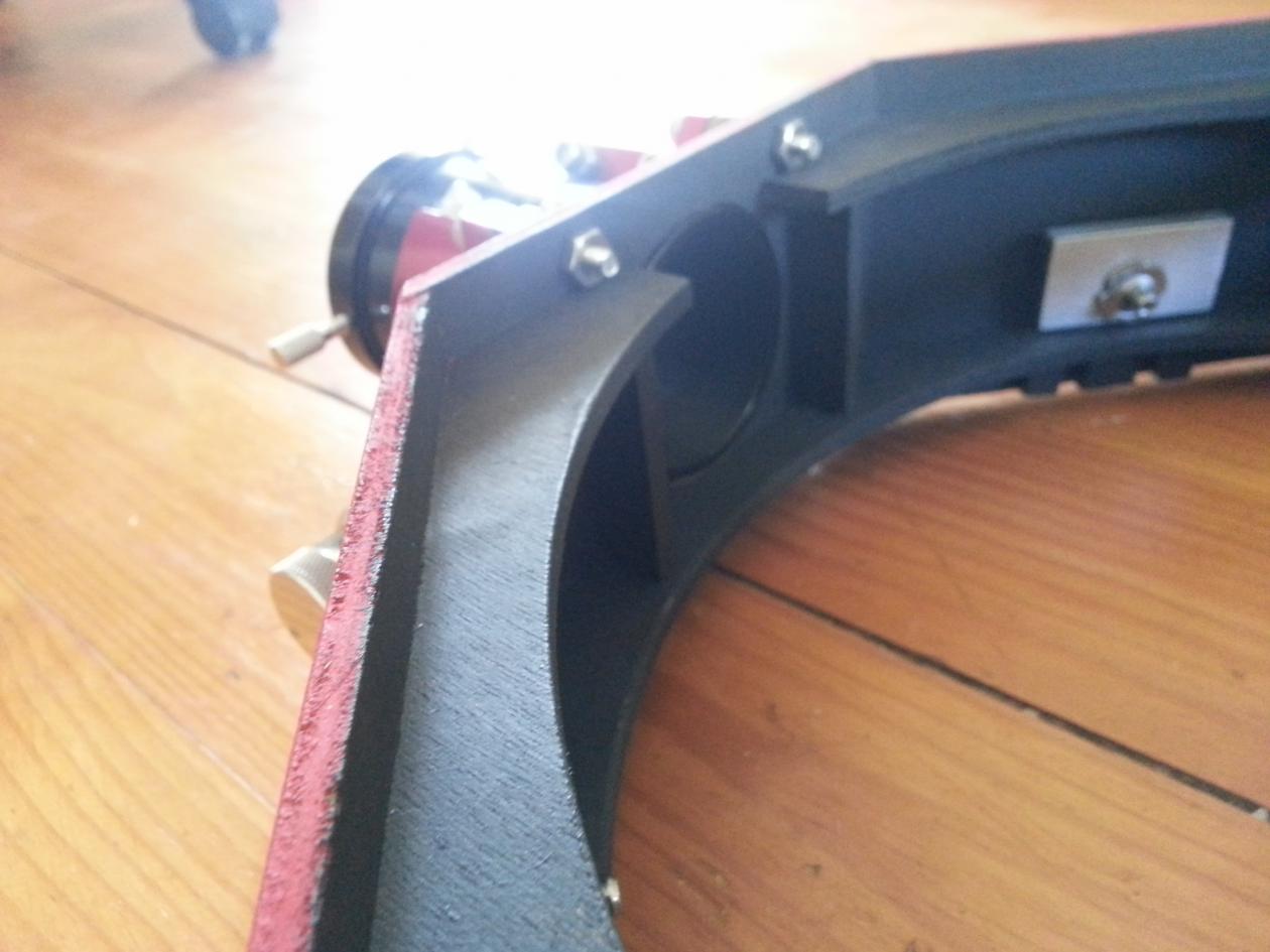

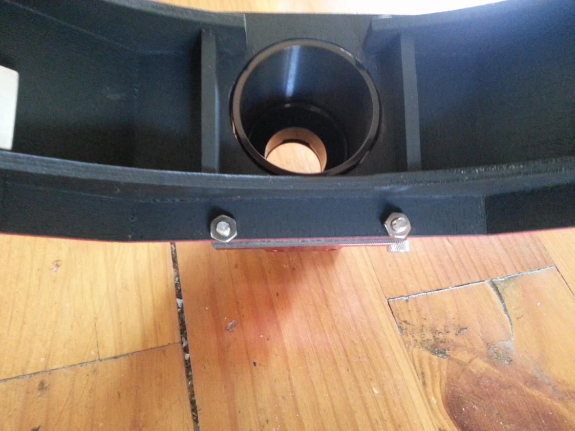

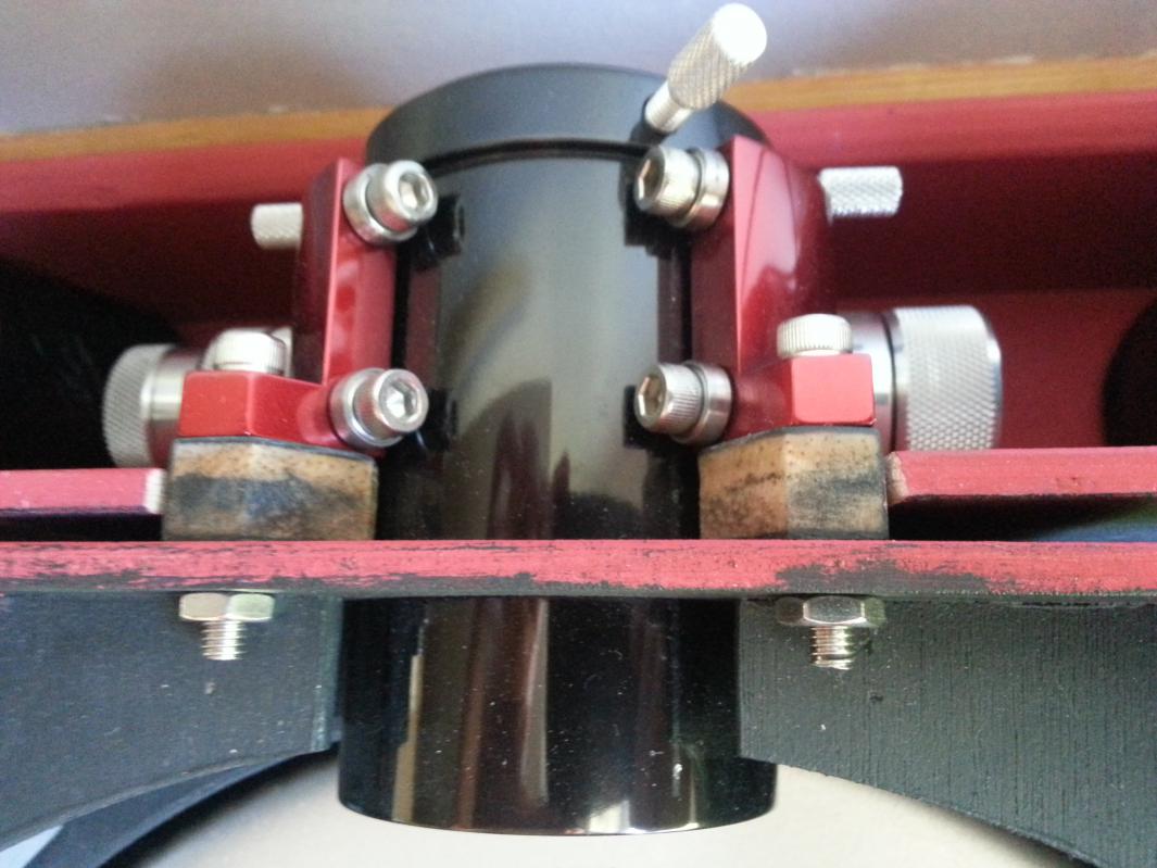

Pourrais tu poster des photos de la cage secondaire recto verso pour voir comment est placé ton moonlite ?
Tu as fais une découpe dans le cercle supérieur de la cage pour faire passer le tube du PO ?? Pas de perte de rigidité, ça pèse quand même 400g !
Je songe à m'équiper d'un moonlite sur le mien, curieux d'avoir tes retours à l'usage.
Brice
Pour la rigidité de la cage aucun problème. Comme tu le verra j'ai découpé une petite partie de l'anneau supérieure mais j'ai bien sur renforcé avec deux cales sur les cotés collé/cloué.
Merci pour les photos ! Bien l'idée des cales verticales pour l'anneau, ça devrait bien tenir en effet.
