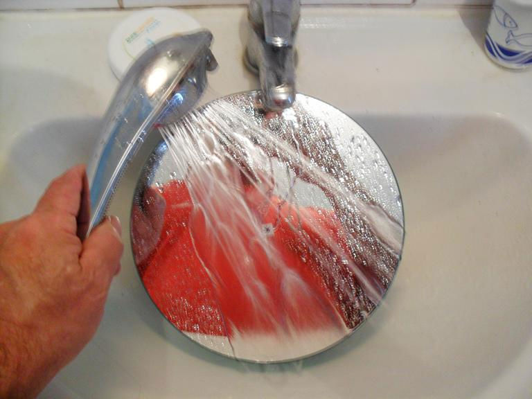

Le miroir primaire de Oeil2tôp ayant pris beaucoup de poussière et autre saloperies, j'ai décidé de lui faire une bonne toilette intime pour aller aux RAP la semaine prochaine..... :rolleyes:
Voici comment j'ai procédé :

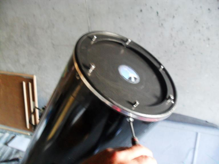

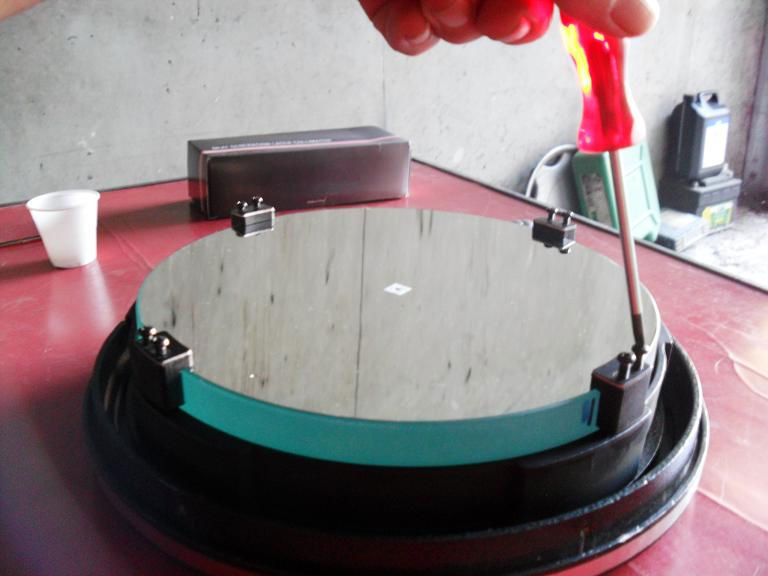

1) > Démontage de la cage du miroir et bien entendu ensuite du miroir.

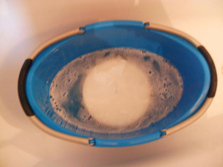

2) > Dans une bassine (bien propre), j'ai mis le miroir, de l'eau juste un peu tiède et quelques goutes de produit vaisselle, je l'ai laissé tremper environ 1/4 d'heure pour bien décoller les impureté puis j'ai fini le lavage en passant délicatement mes doigts (bien propres) sur la surface du miroir, mais attention, sans frotter fort, juste le carresser :pou:

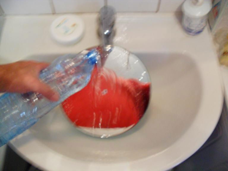

3) > Un premier rinçage abondant à l'eau du robinet
4) > Un second rinçage avec de l'eau déminéralisé
5) > Pendant le sèchage à l'air ambiant du miroir, j'en ai profité pour bien nettoyer la cage du miroir.
6) > remontage du miroir (on voit sur cette photo, le repère au feutre que j'ai fais pour remettre le miroir exactement à sa place)
7) > Et collimation au laser (à noter que la collimation n'a pratiquement pas bougé :o )
Il ne me restera plus qu'à fignoler la collim sur une étoile lors de ma prochaine sortie ;)
Voili-voilou, c'est pas plus compliqué que ça :)

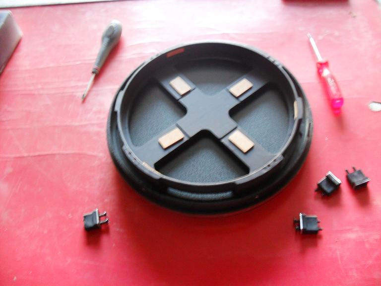

Hors sujet mais ça m'interpelle: un barillet 4 points???
Jamais vu!
Patte.
C'est du chinois, mais en fait c'est bien un trois point (il y a 3 vis poussantes-tirantes), je pense qu'elles doivent agir sur le disque en ferraille, la "croix" servant juste de refort pour le miroir ;)
