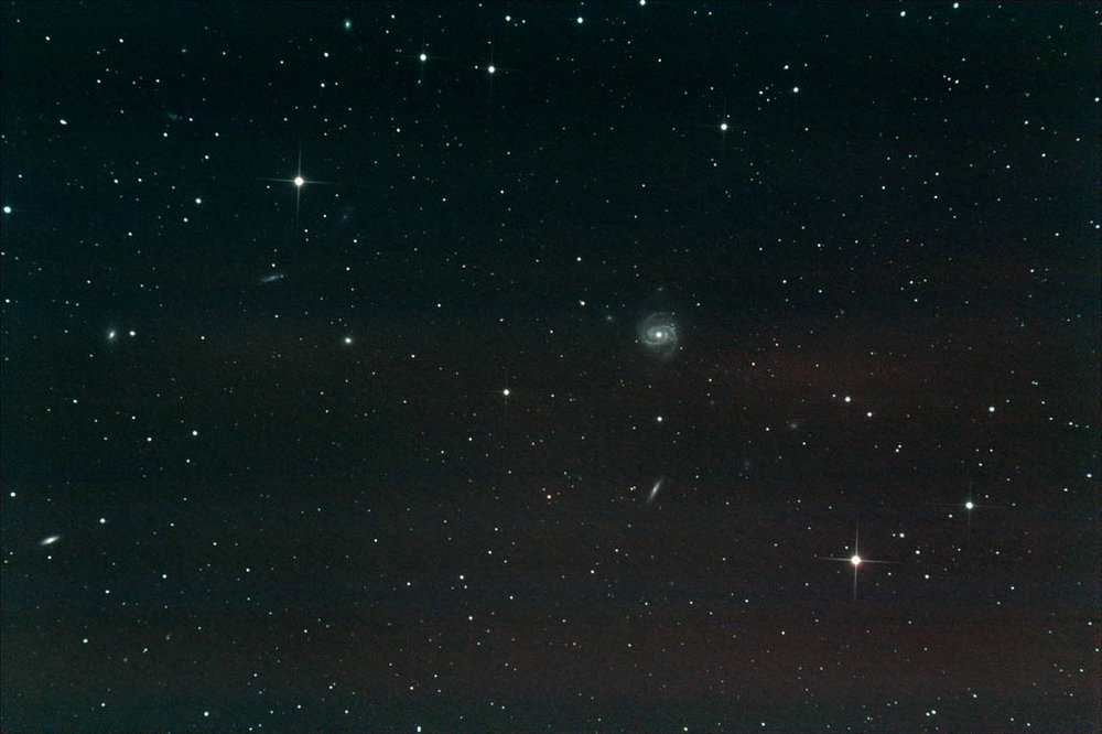

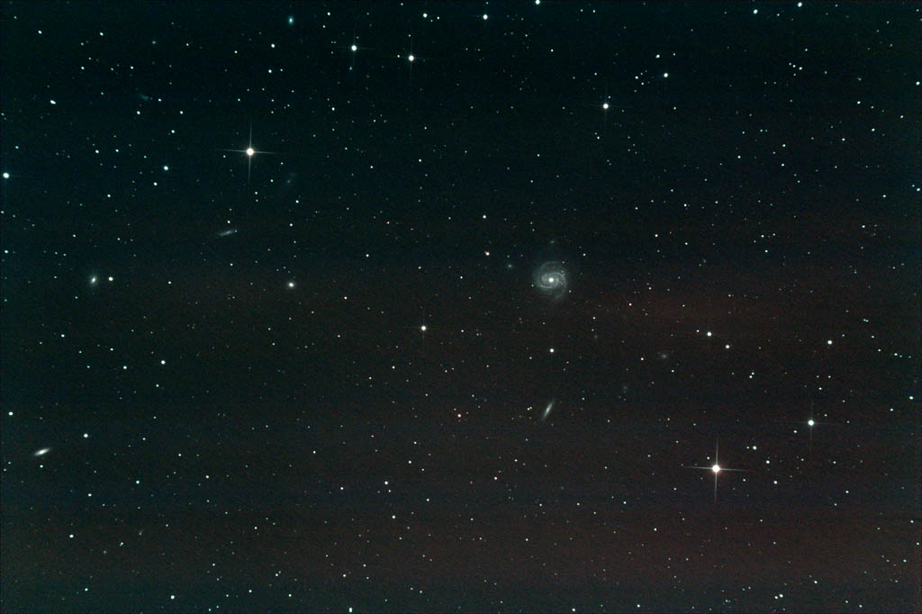

:)Depuis mon balcon, hier soir, sous la pollution lumineuse de Lorient!
Malheureusement, le filtre CLS est obligatoire sous ce ciel et engendre des couleurs fantaisistes comme par exemple des étoiles vertes :b:!!
Ah ça, se rajoute mes problèmes de trames qui m'obligent à lisser le fond du ciel
Ed80, 450D astrodon, filtre EOS CLS, monture CG5
Autoguidage Pl1-m sur C8
14x 10minutes soit 2h20mn de pause
dark, flat, offset
Bon, l'est elle pas mignonne M100 en grand champs? ...au côté de NGC 4419, NGC 4421, NGC 4396, NGC 4379, NGC 4312, NGC 4328, NGC 4322,IC 783
ouhhh, ça en fait du monde:p
<a href=m100djdomcaudan1440.jpg' alt='m100djdomc
elle est bien cette M100
tu as bien récupéré la balance des couleurs pour le fond de ciel
en ville, c'est pas facile, félicitations.
(par contre, j'ai pas repéré tous les objets énumérés, je suis un peu miro :D )

Pas mal ce grand champ; le fond de ciel un peu sombre mais lumière des ville oblige je pense que tu as du jouer sur les niveaux.
As tu essayé Prism7?
salut idem que nos amis mais très jolie champs et une belle image au bout
amicalement lionel
Merci martialdf, goto 24, tutu56, yoyo26
Oui, la PL, un apn et un filtre cls, c'est la bonne recette pour ne pas avoir de signal:p ...même avec des poses de 10 minutes:confused:
Salut Tutu;)
Toujours ce problème de trame (et accessoirement le manque de signal), il a fallu jouer pas mal sur les niveaux effectivement
J'ai téléchargé Prism cet après midi, reste plus qu'a mettre les mains sous le capot:cool:
Néanmoins, ce problème de trame est systématique depuis 3/4 mois, avant, je n'avais pas tant de problème!! une idée d'où ça peut venir ?

Quelle style de trame tu as ? Fais-tu du Diphering ? As-tu amélioré ton autoguidage il y a 3-4 mois ?
La voici la vilaine:
(c'est la version juste après compilation sur laquelle j'ai tiré le contraste pour bien montrer la (les) trame(s))
Une cg5, ça fait naturellement du dithering!!:be:
bon, en même temps, c'est normal: avec près de 12kg sur le dos et un pet de hiboux à proximité, c'est vite le bordel!!
Plus sérieusement, je suis régulièrement obligé de reprendre l'étoile guide car elle se barre!! ...donc dithering manuel
Pas d'amélioration notable sur l'autoguidage ces derniers mois...ici, je tournais à un fwhm de 3 de moyenne sur mes bruts
