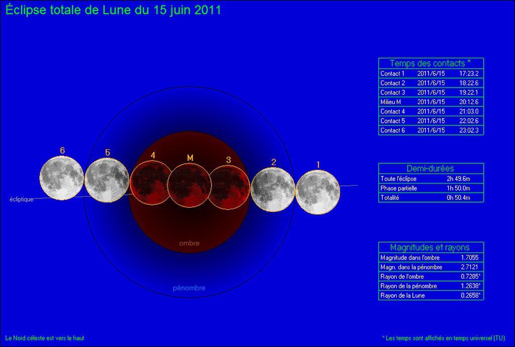

Voici un diagramme avec les horaires en TU :

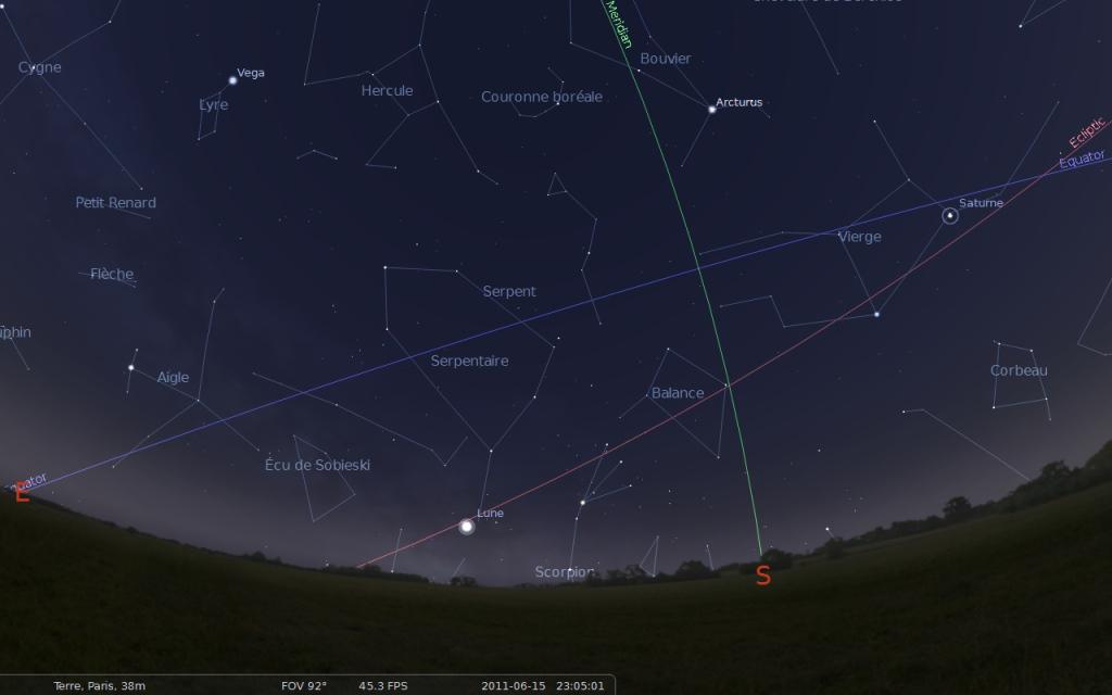

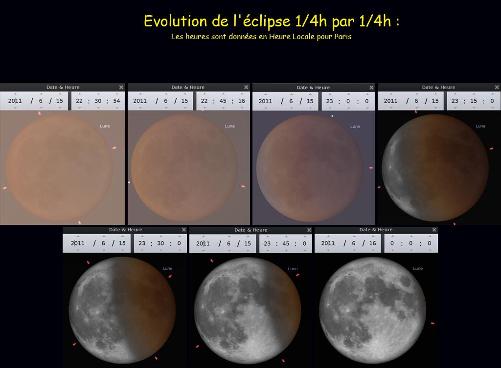

Et maintenant, la carte du ciel pour 23h (heure locale cette fois) soit 1h environ après le lever de la Lune :

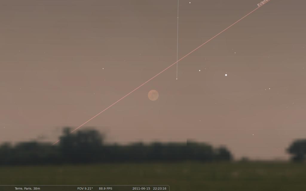

Et voici une simulation (sous Stellarium) du lever de la Lune déjà éclipsée (vers 22h23 heure locale) :
Vous l'aurez compris, pour voir la Lune rouge (c'est à dire au moment de la totalité), vous devrez bénéficier d'un horizon EST à SUD EST le plus dégagé possible !!! Pour les montagnards... pas d'autres choix que de monter le plus haut possible !!

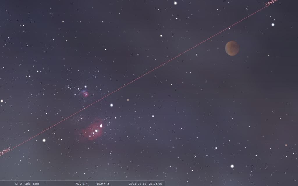

DEFI ASTROPHOTOGRAPHIQUE !!!!!
Je propose un petit défi aux astrophotographes les plus chanceux de tenter la chose suivante.
Vers 23h, la Lune se sera levée depuis environ 1h. A quelques degrès d'elle, se trouvent les nébuleuses de la Lagune et les Trifides (dans le Sagittaire).
Si vous bénéficiez d'un horizon dégagé et de bonnes conditions météos et surtout sans pollution lumineuse, tentez de photographier un grand champ avec la Lune rouge et les deux nébuleuses.
Ça ne sera pas une chose facile du fait des (trop ?) nombreux paramètres qui entrent en jeu !!! Pour les plus courageux, tentez une photo en HDR ;)
Pour cela, pas besoin d'un matériel hi-tech dernier cri : un simple boitier reflex de base (genre EOS 1000D ou 350D) voire même un bridge peut suffire (suivant les modèles...).
Voici une simulation :

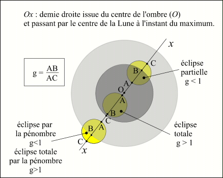

Merci de faire un sujet sur cette magnifique éclipse totale de Lune du mercredi 15 juin 2011. Une petite remarque (que j'ai déjà faite dans un récent sujet) dans ton premier tableau il est indiqué :
* magnitude dans l'ombre : 1,7055
* magnitude dans la pénombre : 2,7121
Il faut savoir qu'en matière d'éclipse le terme "magnitude" n'indique pas la luminosité de l'astre mais la "grandeur" de la partie de l'astre (ici la Lune) envahie par l'ombre et la pénombre.
Un petit schéma de Patrick Rocher de l'IMCCE indique bien cette notion de "magnitude" pour une éclipse totale de Lune (http://media4.obspm.fr/public/AMC/pages_eclipses-lune/stlp-grandeur-eclipse-lune.html) :

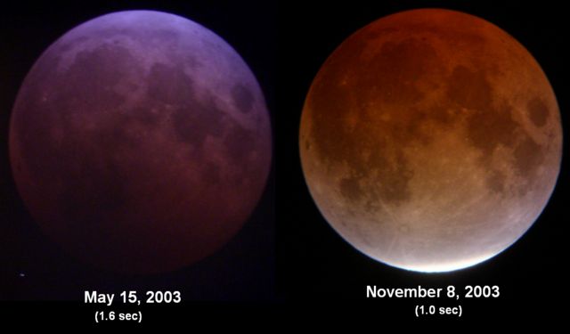

Sinon, pour savoir qu'elle sera la luminosité de cette éclipse totale de Lune, il sera impossible de la calculer à l'avance, cela dépendra de plusieurs facteurs dont le plus important est la condition atmosphérique terrestre de ce soir-là au-dessus du lieu où le phénomène est observé. André Danjon, qui fut directeur de l'Observatoire de Strasbourg entre 1929 et 1940 (il en fut chassé lors de l'Occupation allemande) puis directeur de l'Observatoire de Paris entre 1945 et 1963, a proposé une "échelle" pour mesurer a posteriori la luminosité d'une éclipse totale de Lune, cette méthode, universellement adoptée aujourd'hui est appelée "échelle de Danjon".
Cette échelle de Danjon est graduée entre cinq niveaux (de zéro à quatre) :
* niveau 0 : éclipse totale de Lune très sombre ; la Lune est presque invisible à l'œil nu, particulièrement au milieu de la totalité.
* niveau 1 : éclipse totale de Lune sombre ; les détails du sol lunaire sont difficilement distinguables.
* niveau 2 : éclipse totale de Lune de couleur rouge sombre ou de couleur rouille ; l'ombre est très foncée vers le centre de la Lune, en revanche l'ombre est beaucoup plus claire sur la zone extérieure de la Lune.
* niveau 3 : éclipse totale de Lune de couleur rouge brique ; l'ombre est souvent bordée d'une zone jaune ou grise.
* niveau 4 : éclipse totale de Lune de couleur cuivre ou orange très brillant ; la zone extérieure est bleuâtre et très brillante.

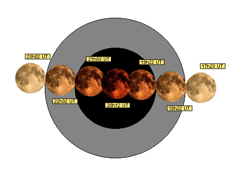

Pour illustrer les différences de luminosité de la Lune totalement éclipsée au cours de deux éclipses lunaires totales dans la même année (c'est très rare, mais ça arrive !...) voici deux photographies prises lors des deux éclipses lunaires totales de 2003 : celle de gauche a été prise lors de l'éclipse du 15 mai 2003 (la Lune éclipsée en totalité prend une couleur rouge sombre ou rouille et est assez peu visible = niveau 2 sur l'échelle de Danjon) et celle de droite lors de l'éclipse du 8 novembre 2003 (la Lune éclipsée en totalité prend une couleur cuivre ou orange très brillant et reste bien visible = niveau 4 sur l'échelle de Danjon)

Il y aura besoin de faire plusieurs temps de pose non pour affiché sur l'APN les nébuleuses de la Lagune et les Trifides ?
J'ai un très bon trépied pour l'APN (Pentax K10D) mais je ne sais pas comment je vais m'y prendre mais je posterais quand même si l'un d'entre vous peut m'aider (plusieurs clichés, tps de pose, etc)

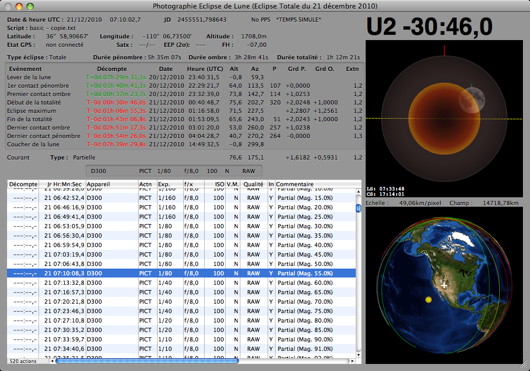

Mon logiciel Lunar Eclipse Maestro peut grandement aider pour prendre les photos automatiquement au bon moment et avec la bonne exposition, mais aussi pour plein d'autres choses...
