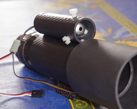

J'ai eu de la chance, j'en ai acheté deux et ils marchaient tous les deux! :be:
En revanche, il est vrai que ces lasers ne supportent pas le froid. Il faut les garder en poche.
Si on s'en sert à la place d'un chercheur on peut régler l'intensité avec ce type de module (pas cher non plus!): http://www.ebay.fr/itm/DC-DC-Buck-Converter-Step-Down-Module-LM2596-Power-Supply-Output-1-23V-30V-/381354173322
D'un côté tu mets un voltage quelconque entre 6 et 30V et de l'autre tu peux régler le voltage de sortie avec la minuscule vis dorée. Le mien marche très bien sur 2,75V; limite trop lumineux. En hiver, on peut pousser à 3,2V pour en sortir un faisceau exploitable, après une vingtaine de secondes de 'préchauffage'. Le faisceau est absolument invisible pour un observateur qui se tient à plus de 10 mètres du télescope. Pour une meilleure précision, on peut viser le ciel avec le télescope dans une main et des jumelles dans l'autre, c'est diabolique. Comme support et moyen de pointage, j'ai bricolé ça (le petit tube sur le dessus, en faux carbone mais véritable PVC de gaine électrique):
Ah, je confirme que si on se trompe avec l'alim de l'APN (8,4V), on obtient un faisceau très brillant mais très bref, accompagné d'un petit bruit 'Plop!'. Raison pour laquelle j'ai commandé deux lasers identiques...
:boulet:
Pas mal OrionRider ton montage ! Ça donne envie... Quand tu dis que " il est vrai que ces lasers ne supportent pas le froid. Il faut les garder en poche. " c'est les piles qui ne supporte pas le froid ?
Non, rien à voir avec les piles, c'est les diodes elles mêmes qui ne supporte pas le froid, une histoire de prisme ou de gaz je ne me souviens très bien. Si tu en veux un qui tienne les basses température il faudra monter en puissance et en prix aussi ;)

En général, un stylo laser se garde en poche ou dans la main, donc pas de souci.
Si on le fixe au froid sur un télescope, on peut soit ajouter une petite résistance chauffante (fil nichrome, 1 watt) ou une alim réglable comme expliqué plus haut.

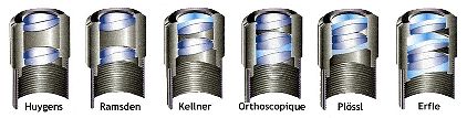

"Kellner" est simplement l'une des (nombreuses) formules optiques d'oculaires d'instruments astronomiques.
Voir pour exemple :
Sur ce sujet :
- http://www.astrosurf.com/luxorion/rapport-oculaire.htm
- https://fr.wikipedia.org/wiki/Oculaire
