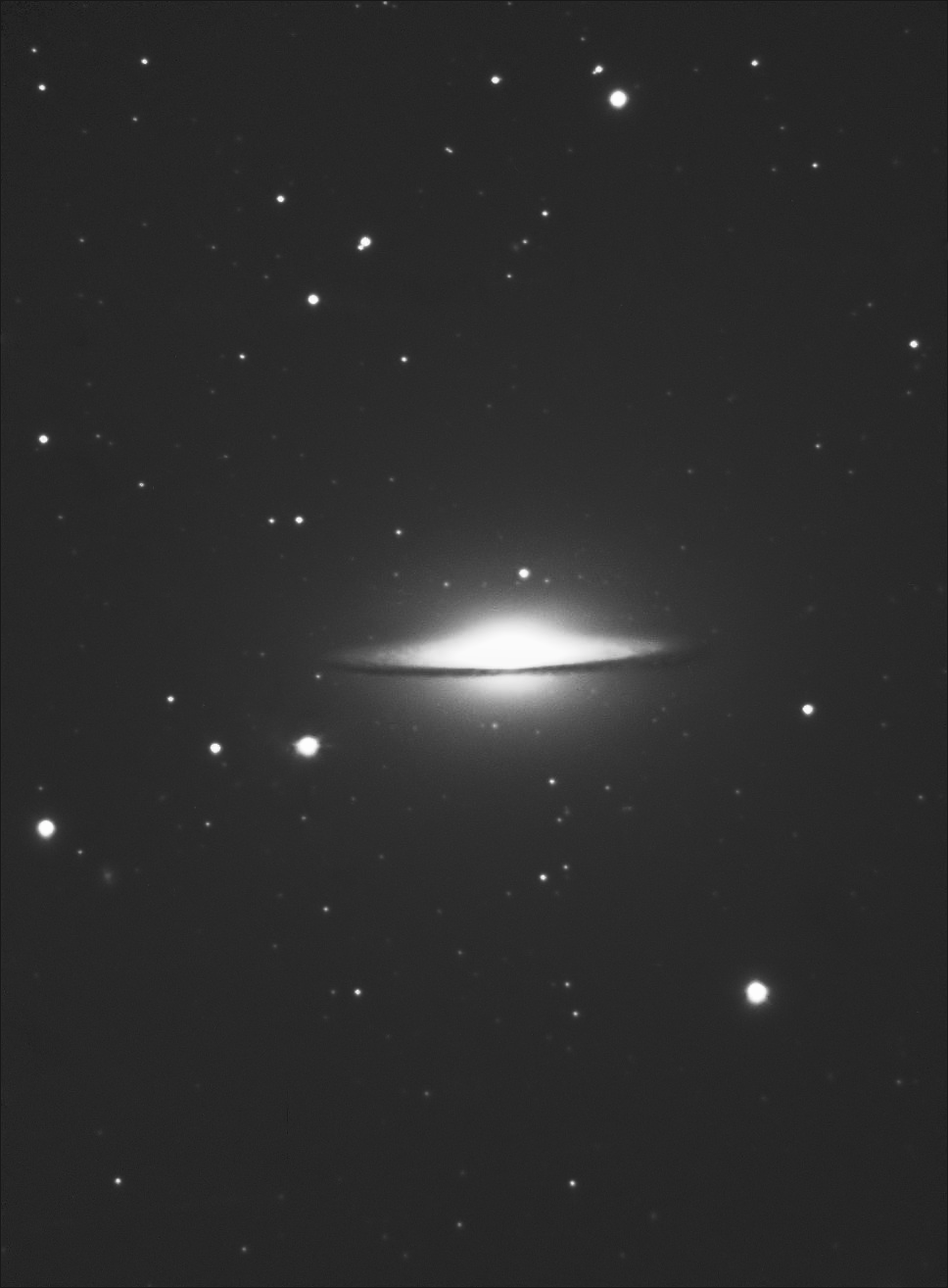

Voilà une des premières images "souvenirs", imagée grâce à MaximDL v5.0., au C8 (f6.3) avec la DSI III pro, l' EQ6 de chez pierro dans mon observatoire.
Le but étant:
-- dans un futur proche, piloter via la maison "au chaud", j'ai choisi ce logiciel "tout compris" et j'ai donc décidé, après moults recherches et tutos via le oueb, de me lancer.
-- mettre en pratique les conseils pour limiter le bruit, de Marc Jousset, grâce à son PDF (http://www.astrosurf.com/jousset/medias/RCE_2010_CCD_urbain.pdf)
Long, fût les réglages, mais apparemment ça paye (à mon sens, c'est trés subjectif).
La partie "autoguidage" est la plus délicate à régler, mais j'y suis arriver aprés 2-3 séances que j'avais dédiées essentiellement à l'affinage des parametres.
Ensuite, avec une brute, j'ai relevé le RMS, qui après calcul, m'a donné les informations nécessaires pour planifier la séance.
Cette image, je l'ai faite dans la nuit du 27/05 au 28/05, entre minuit et 2H du matin, avec un seeing 3-4 (fou que je suis, j'ai gardé les paramètre de maximDL pour un seeing 5:p)
M104, étant basse (Dec -13), c'était pas la cible la plus facile, mais j'avais envie d'en profiter un peu.
---> 22x180s, j'en ai gardé 15 avec FWHM de 3.8 maxi et qui me permettais d'avoir aussi un RMS acceptable pour le traitement.
---> Dark et Bias OK, mais (désolé:confused:) pour les flats rattage complet, j'ai mis des poses de 0.26sec alors que c'était 0.0226:mad:. Donc j'ai refait les Flats le lendemain, mais le décalage était déjà là, voilà pourquoi sur l'image il y des bugs.
---> pré-traitement DSS (c'est lui qui m'a sorti la meilleur image avec les flats foireux) et traitement Photoshop CS5.
Cette image est destiné à affiner surtout la manipulation de MaximDL dans l'autoguidage et mettre en pratique les conseils concernant le "bruit" et RMS final, pour pouvoir faire un traitement des plus agréable.
Le traitement à été léger, avec juste un DDP sous photoshop. Mais je crois qu'il y a du potentiel:wub:.
Une toute dernière en mode "accentuation galaxie" sur Toshop.
Dernière version:
Voici 2 versions:
100%
70%
Il me tarde déjà la prochaine séance:wub:.
Comme toujours vos critiques sont les bienvenus ;)
Modifié par lascabras
Slt "el ombre"
qq commentaires dans le désordre :
- Pour les Flat, avec MaximDl tu as ce petit soft gratuit qui te permet de forcer le niveau de l'ADU pour en déduire le temps de pose: http://winfij.homeip.net/maximdl/skyflats.html
- Je pressens un petit souci de mise au point, non ?
- L'image est un peu claire je trouve, il te faudrait abaisser un peu les niveaux pour faire ressortir qq détails ds le sombrero et augementer un peu le contraste avec le fond de ciel
- tu peux faire un masque accentuation et/ou netteté optimisée sur ta galaxie ds photoshop
- tes passages de satellites sont un peu marqués, ils devraient disparaitre lors du compositage, je ne comprends pas pourquoi ils sont en là ? Moi j'additionne en Sigma Clip, c'est peut être ça ?
Bon traitement !
Oui, je l'ai mais il me demande de rentrer un nombre, ce que j'ai fait, mais il me demande toujours "entrer le nombre" de quoi???
Mon but était de valider l'autoguidage, j'ai fait la MAP avec l'aide de MaximDL et son indicateur FWHM.
J'ai gaffé au niveau réglage de la DSI III dans MaximDL, j'ai mis le Offset à 50% au lieu de 100%:mad:;
Merci pour l'info.
Je vais retenté un compositage en Sigma clipping.

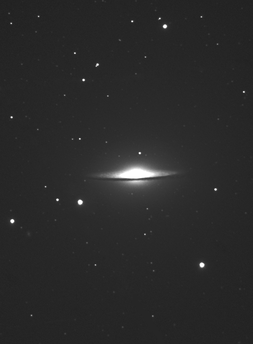

Je n'y connais rien en astrophotos, mais ton Sombrero est superbe ! :wub: La tranche est magnifiquement restituée !
Merci, mais bon il lui manque encore qq doses de traitement;).

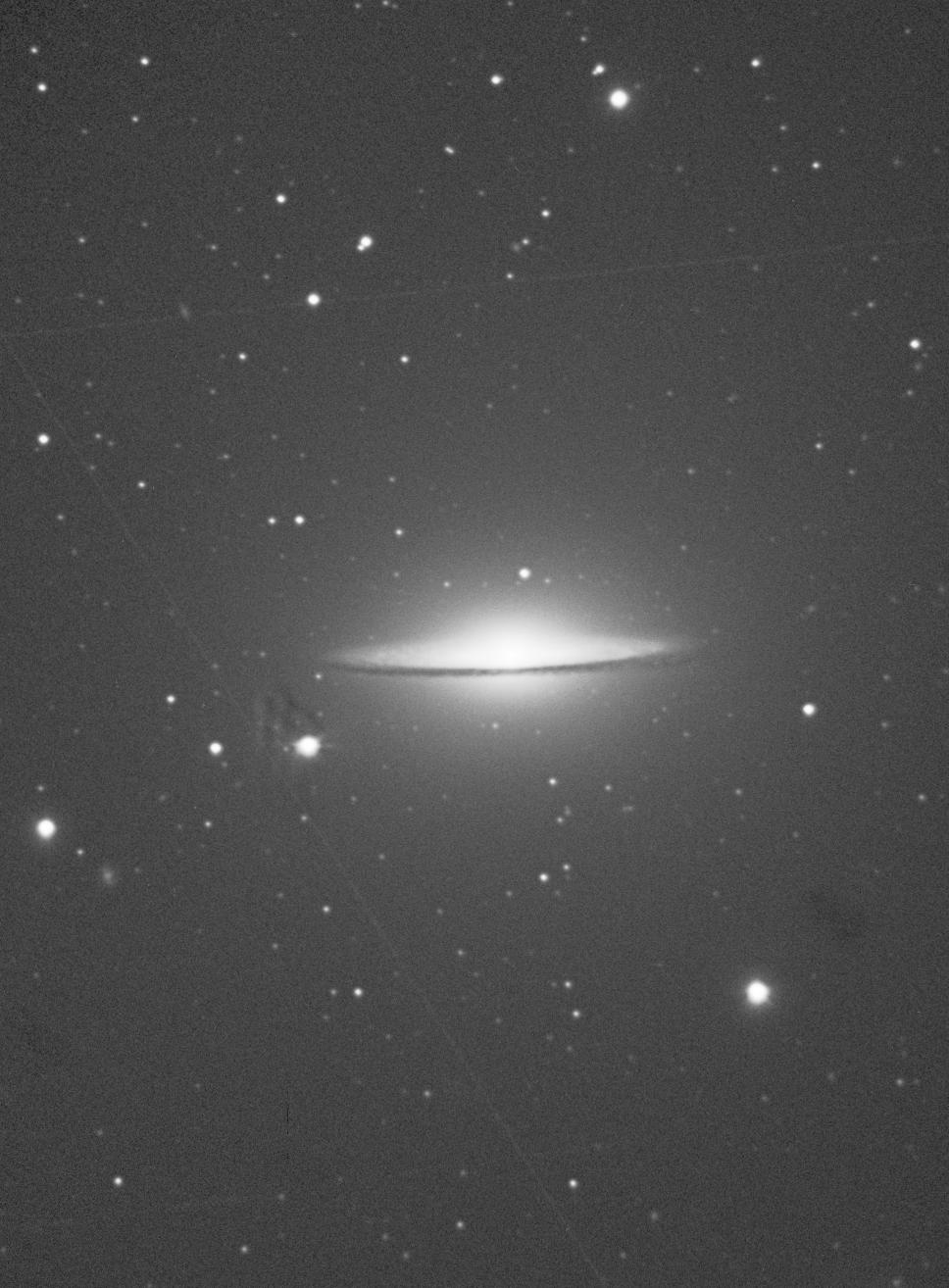

salut ton image et pas finie car sous max tu peut encore enlevé tout se gradient et la finir sous photoshop je les fait pour te montrer et pour les flat il faut essayez skyflat qui et très bien.
amicalement lionel
Salut Lionel,
Merci pour l'image, elle révèle bien l'importance du traitement du gradient, fô que je potasse encore, j'ai la tête qui va exploser:be:.
Ah non Lionel,ce lissage a détruit tout le fond de ciel.C'est dommage.
Sinon,comme le dit Alexis,fond trop clair,mais quelques détails dans la galaxie.
Bon c'était un test,hâte de voir une image finalisée.
Jean-Pierre
Merci d'être passé;),
Oui, je pense que la collimation de l'autre jour, a donné un petit plus, mais cet histoire de flat à littéralement classé cette image en images "souvenir".
J'ai h^te de remettre ça, mais j'irais tiré le portrait un peu plus haut dans le ciel, histoire d'avoir un bon signal RMS dés le début.

non jp c'etait juste pour lui montrer que l'on pouvais travailler mieux avec maximdl et photoshop c'est tout

Il est bien ce sombrero. La galaxie est trés naturelle et son halo apporte un bel effet, le fond de ciel est riche (on doit probablement choper des AG).
Préférence pour la derniére version (pas faire de lissage sur ce bel objet, n'est ce pas yoyo ;)).
Peut être un ajustement des seuils de visu plus adapté pour limiter un peu le bruit de fond et zou... impec !
Tu pourrais également virer la trace de satellite sur la gauche.
Bonjour Lascabras;
Tout d'abord merci de ton petit mot dans mon post qui traite, aussi de 104;
Ton image est tout à fait honorable, et il n'y a que des petits détails de traitement qui manquent encore un peu, mais cela est vraiment pour alimenter le post!!
par exemple une petite réduction d'étoiles (si tu ne sais pas faire, je te l'expliquerai volontiers), un fond de ciel un peu trop noir avec un bruit un peu trop visible....
Alain.
Merci de ton passage,
Oui, elle n'est pas parfaite, mais le but était de mettre en pratique le PDF de Marc Jousset, ma brute de 180sec avait un RMS de 60, il me fallait donc 15 poses minimum pour avoir un RMS de + ou - 12/13 sur la lumi "composite", afin de prendre un peu de plaisir au traitement. Et ça marche!, j'ai les neurones qui chauffe, mais c'est un vrai plaisir d'en apprendre tous les jours:).

bonjour bon hier j'ai eu la main très lourde pour la retouche de ton image en voila une sans lissage et appliquer comme cela tu voie que l'on peut toujours rattraper un traitement .
Amicalement lionel

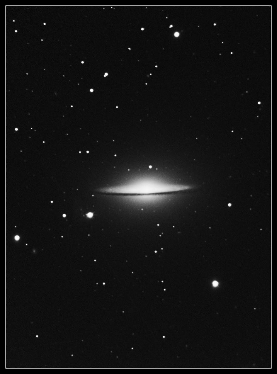

Bon allez un dernier traitement avec un ciel plus noir, mais en gardant les petites tachouilles:be:.
Salut Lascabras,
J'aime beaucoup ta dernière version de M104 !
Elle pète bien, et le fond du ciel un peu noir la fait vraiment sortir de l'écran !
Bravo
Salut Lascabras,
Bravo
Merci de ton passage;).
bon alors encore un traitement avec un ciel entre 2, nan je plaisante on va pas tous le faire quand même, par contre a cette focale que tu as, choppé 2 satellites qui se croise dans ce champs c'est fort un bon timing :)
Nan, pas 2, mais 3 que j'ai chopé, truc de fou.
