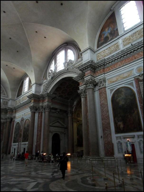

Dans l'église Santa Maria degli Angeli, très belle comme toutes les églises de Rome, il y avait une exposition consacrée à Galilée. Celui-ci était qualifié de "divin", le divin Galilée, comme les temps changent depuis une certaine abjuration... :)

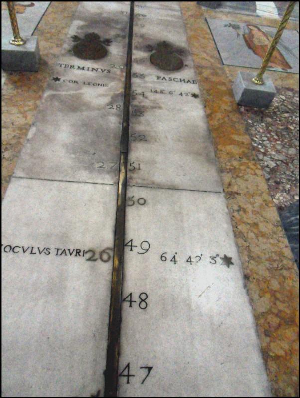

Cette église comporte une méridienne, c'est à dire un tracé Nord-Sud métallique incrusté dans le dallage, sur lequel l'image du Soleil au méridien passant par un trou de la façade vient se projeter en un point dépendant de la date.
L’ouverture est visible en haut à droite.
La méridienne comporte un certain nombre d'indications comme la hauteur du Soleil en degrés (ou sa latitude astronomique, je ne sais plus), les positions extrêmes des dates de Pâques, etc...

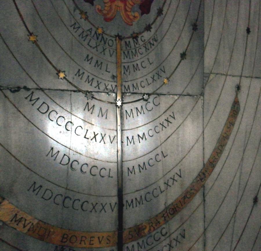

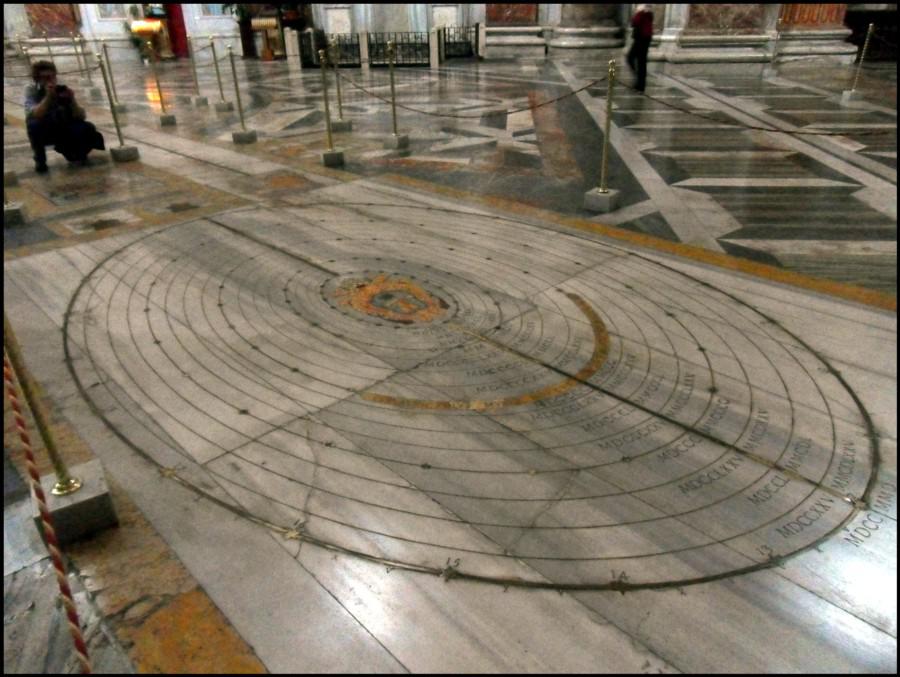

Plus curieux, il y a aussi dans le dallage un diagramme elliptique se rapportant à Polaris.
En l'absence d'explications voici ce que j'ai reconstitué:
Le diagramme se rapportant à Polaris, il était exclu qu'il soit en rapport avec l'ouverture réalisée pour le Soleil. J'ai donc cherché à l'opposé, au nord, quelque chose pouvant servir de repère ou de mire.

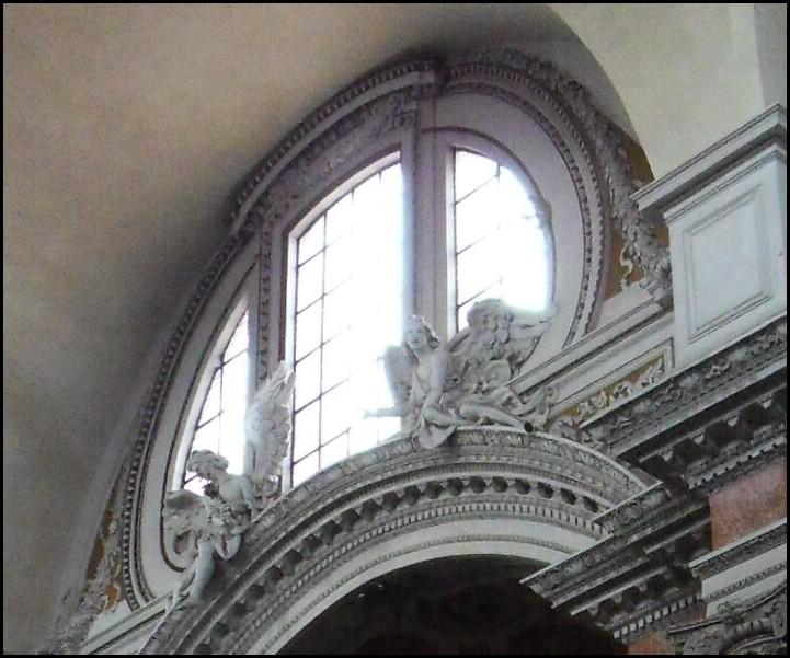

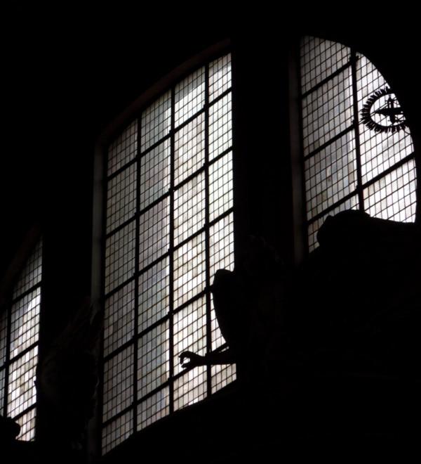

Il y a au niveau d'une fenêtre, à une hauteur convenable, un ange qui fait le signe que tout va bien avec sa main droite.
Cette main devait certainement servir de mire pour indiquer la direction de la Polaire.
Le tracé au sol comporte un certain nombre de dates en chiffres romains, croissantes à gauche de l'axe central en se rapprochant du centre de l'ellipse, jusqu'en 2100 (MMC), puis croissante en s'éloignant du centre à droite de la ligne centrale.
En fait, Polaris décrit chaque jour un petit cercle autour du pôle céleste. La projection de ce cercle à travers la main de l'ange se traduit sur le dallage par une ellipse à cause de l'inclinaison de la ligne de visée par rapport au dallage. La distance de Polaris au pôle céleste varie en fonction de la précession des équinoxes, donc la taille de l'ellipse projetée au sol varie également. Les différentes ellipses tracées au sol matérialisent ce phénomène, la plus petite, pour l'an 2100, correspondant au plus grand rapprochement de l'étoile polaire avec le pôle.
Les dates extrêmes sont MDCC et MMD (1700 à 2500), avec une trace tous les 25 ans.

Merci pour le lien lejon4, donc ce n'était pas l'ange, dommage pour la poésie :)
Cependant avec une fente ça me parait difficile de définir une ligne de visée précise.
Ben non en fait elle a la même taille que la main de l'ange.
