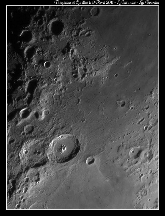

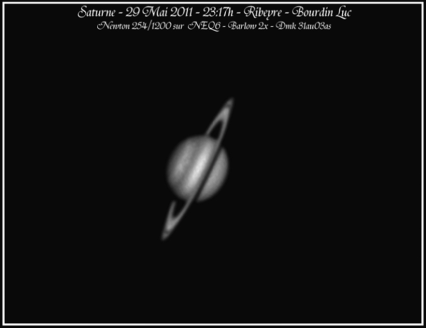

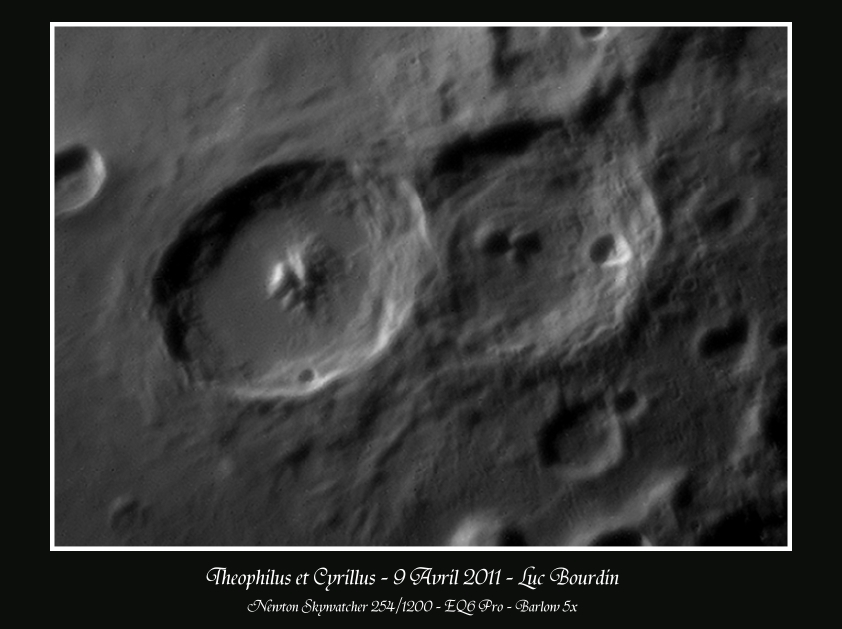

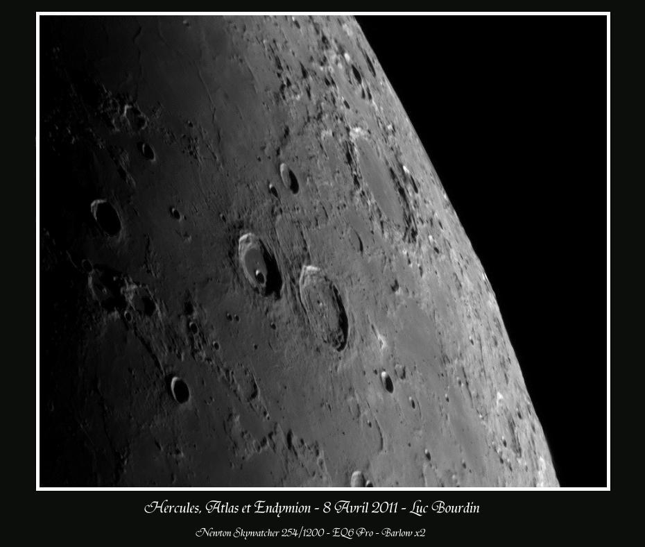

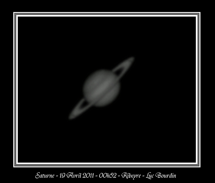

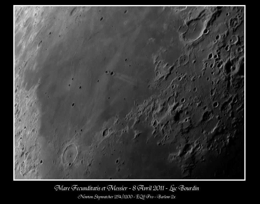

Voici quelques photos récentes de la Lune et de Saturne issues des acquisitions .AVI réalisées depuis ce début d'année 2011 - Le matériel utilisé est un Newton SW 254/1200 disposé sur une monture NEQ6 pro GoTo tantôt sur Trépied tantôt sur Pied-Colonne- Utilisation de Barlow Apo Parks x2 et Télévue Powermate x5- La photo de Saturne datée du 16 Janvier a été réalisée à partir d'une acquisition faite avec une camèra CMOS PL1-M ; Les autres grâce à une DMK 31AU03AS. Traitements sous RegiStax V5 et V6. Post-traitements sous PhotoImpact 10se :

J'aime bcp tes prises de la lune, elles sont bien contrastées et nettes

Pour les prochaînes acquisitions sur Saturne, je vais ajouter
un filtre IR-Cut
j'aime bien moi aussi tes photos de lune. Quant à Saturne, je pense que tu peux obtenir certainement beaucoup mieux à parti d'un T250. Tu ne nous précises pas combien de photos compilées sont traitées sous Registax ....:?: La première permet néanmoins de bien distinguer la division de Cassini et la tempête (ou ce qu'il en reste..):)

Les plans lunaires sont très beaux contrastés et piqués ! :wub:
Par contre je trouve que les Saturnes sont elles un peu trop contrastées... Je m'explique le "deuxième anneaux" extérieur à la division de Cassini est un peu fin, t'as dû un peu trop diminuer le gamma ou trop de contraste ! Mais après c'est question de goût ;)
La première du post plus a mon gout :

Pour Saturne, des filtres plus sélectif quel'Ir-cut seraient plus appropriés, les images les plus fine étant plutôt obtenue dans le rouge ou dans l'infra-rouge (avec un Ir pass).

Vraiment superbe tes images de Saturne et encore plus celles de la Lune qui sont vraiment magnifiques.

Je ne suis pas tout à fait d'accord avec toi Franck quant au qualificatif de "superbe" des images de Saturne que nous montre Luc. Je pense qu'avec un 254mm de diamètre, il peut faire bien mieux ... maintenant il faut aussi connaître les conditions de turbulence, etc ... et la focale de l'instrument (F/D de 4,7) n'aide pas beaucoup. Je pense qu'une barlow x3 + tirage suffirait, la x5 à réserver aux nuits de très bonnes conditions atmosphériques.
En revanche les images lunaires sont bien meilleures, quoique peut-être un peu trop durement traitées car faisant apparaître une fine trame/granulation, notamment sur celle de Messier. Mais sinon elles sont belles.
