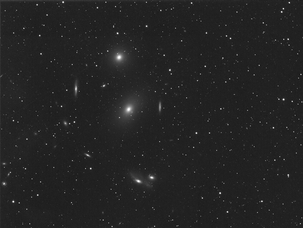

bonjour,

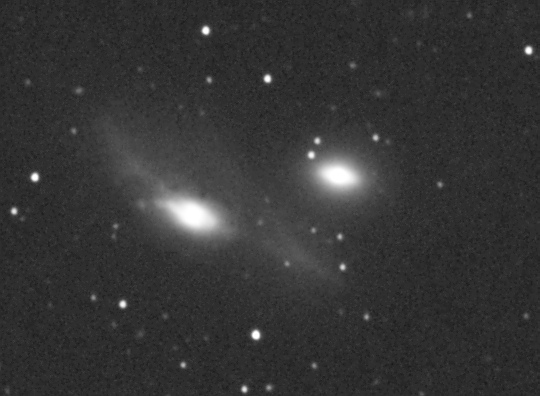

j'ai fait des poses sur un groupe de galaxie bien connu, mais j'ai des problèmes de trame dès que je traite mes brutes avec mes flats !
d'où vient le pb ????:?:

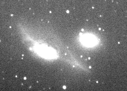

pour essayer de comprendre voici un zoom sur une brute / Flat :

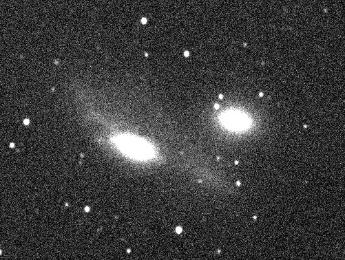

puis voici le même zoom avec addition de 15 poses
et là on voit la trame !!!

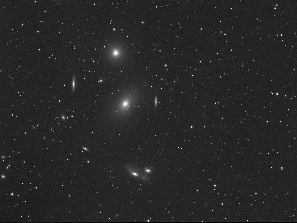

pour finir voici le résultat pas propre :
Help :cry:

pareil : dithéring au cours des acquisitions
pourtant il y en a du dithering mais 1 pixel ce n'est peut-être pas assez ??
ce qui m'étonne c'est que si je fais l'addition sans avoir retiré les flats je n'ai pas cette trame !, par contre j'ai du vignetage !

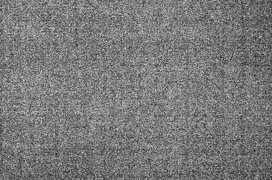

Bizarre. Les flats ne sont pas tramés quand même ?
c'est vrai que ce flat est curieux, aucun vignetage, aucune tache de poussiéres. On dirait un offset.
pareil que pour les autres poses il s'agit d'un zoom !! en bin 1 et au centre !!;)
pour la methodes je fais les flats en début de nuit avec une feuille de papier devant le tube et une pose très courte ici 0.3 s

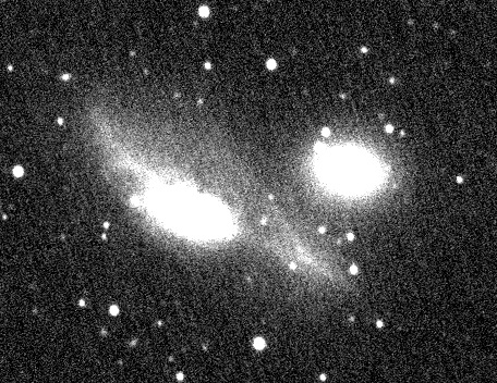

j'ai fait comme me l'a expliqué Orionrider et cela fonctionne : donc FLAT + Gauss à 8pixels puis retraitement, il me restait un petit gradient dû à la PL je l'ai enlevé et voici le résultat :
bon il reste les 2 avions que je n'avais pas remarqué mais je tient le bon bout en tout cas merci à tous, reste à savoir d'où viennent ces trames sur les FLATS, cela arrive à tout le monde ???
