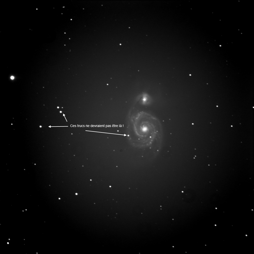

Bon j'ai fait des tests sur M51 hier et mon vendeur m'a bien refourgué son problème :mad::
4 poses de 200s en bin 2 sous la quasi pleine lune, sans guidage. 1 dark, 1 offset, pas de flats.
D'un autre coté une bonne nouvelle : j'ai joint Terry Platt de Starlight Xpress qui m'a proposé de réparer la caméra à moindre frais (je ne sais pas encore le montant exact, il a été flou, mais ça pourrait peut-être se résumer aux frais de port ...), donc je pense que je fais choisir cette option car je préfère mettre mon énergie dans les choses positives : lever la malédiction sur cette caméra qui, hormis ce problème ennuyeux, s'est révélée extrêmement pratique sur le terrain, très rapide sur les temps de chargement et très sensible. Quand aux lignes vues sur les offsets, elles ne sont pas ressorties sur l'image, donc à mon avis c'est un artefact à la postée cosmétique.
Terry Platt ne semble pas avoir de doute sur la possibilité de réparer la caméra : apparemment c'est un problème bien connu. A cette occasion j'ai parcouru le groupe Yahoo de Starlight Xpress et on peut y lire les techniciens super disponibles et volontaires pour aider les astrams, ça sent vraiment le bon esprit...
Je verrai ensuite avec le vendeur s'il y a moyen de trouver un arrangement pour couvrir les frais de réparation ou s'il est se met au niveau de son vendeur qui lui avait vendu cette caméra qu'il traitait lui-même de c.. sur les forums d'astrosurf il n'y a pas si longtemps ... Dans tous les cas j'ai pris un conseil juridique et la loi stipule très clairement que le vendeur est responsable s'il cache un vice sur un produit vendu comme pleinement fonctionnel, donc s'il faut faire jouer la loi, il ne part pas gagnant.

Oui, ici ta M51 est en bin2 donc c'est normal que ça "smeare". Bonne nouvelle pour le réglage à peu de frais. Demandes quand même un devis.

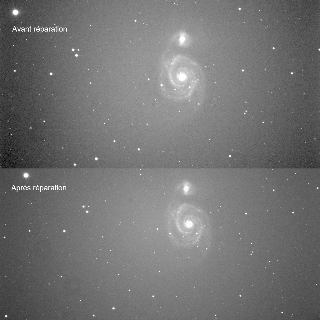

J'ai enfin eu la possibilité de faire des tests hier et la caméra est désormais réparée !
J'ai reshooté M51 sous la pleine lune en bin x2, même cible et même durée d'exposition de 200 secondes que la première fois donc, ce qui permet de faire une comparaison objective. J'ai également ajusté les niveaux aux mêmes valeurs. Voici le résultat :
Voilà, c'est un gros soulagement ! Je tiens à souligner au passage une nouvelle fois que le SAV de Starlight Xpress est au top, ce genre de chose est assez rare pour être souligné !
Oui. environ 90€ d'UPS et 15€ symboliques pris par Terry Platt.
Maintenant il me faut me rapprocher du vendeur pour me faire rembourser. Par chance le coût de réparation ici a été raisonnable, mais aurait pu être beaucoup plus élevé si Terry n'avait pas pris sur son temps libre et avait pratiqué un prix normal avec les charges sociales etc...Aussi Starlight a pris a sa charge les frais de retour.

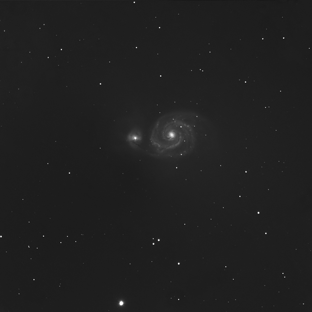

Et voici ma première lumière avec la SXVF-H16, en bin1 cette fois.
C'est toujours M51 sous la pleine lune, avec un fond de ciel très élevé donc.
Malheureusement j'ai raté mes flats donc j'ai du utiliser un flat réalisé le lendemain ou la configuration optique avait bougée.
9x240s = 36 minutes de pose. Après les sirus sont arrivés...
Une image qui n'a pas toutes les chances de son coté, mais qui du coup semble de bonne augure pour la suite :
