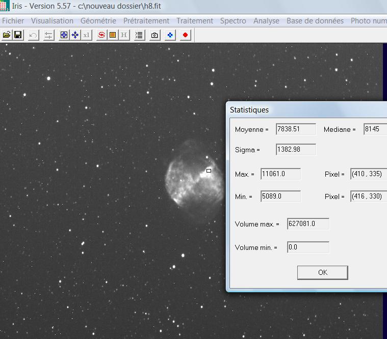

2500 ADU c'est la valeur du fond de ciel je suppose ?
Quelle est la valeur ADU des zones de la NP (sur 1 brute) qui apparaissent surex ?

Hello Christiand,
Oui 2500 ADU, c'est la valeurs de fond de ciel !
Ci joint une brute de M27 avec la stat sur la partie surexposée!
On est à 8000 ADU et des brouquettes, ça depends de comment je fais le carré, ça peut descendes vers 6500 ADU!
On discerne une trame...:?:
Ok, chez nous on dit "et des brouettes", mais ça revient au même..:p
Bref ça parait surex mais ce n'est pas surex. Tout va bien.
