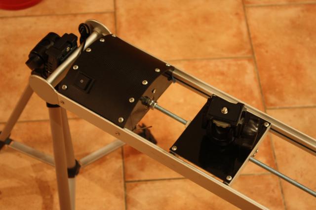

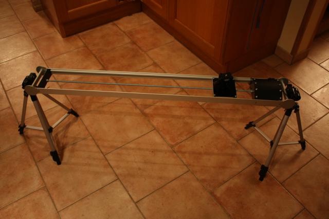

Tu parles d'une dolly faite maison, ça m'intéresse ;) Aurais-tu moyen de nous en dire plus ?

Et je serai curieux de voir à quoi ressemble ta dolly...

Pour la dolly j'ai utilisé le système D. Des tringles à rideaux venant d'un célèbre magasin suédois en guise de rails, une tige filetée et des écrous et puis de la récup : du bois pour le compartiment moteur, du plexi pour la platine, un interrupteur inverseur, des interrupteurs de fin de course, des roulements et un des réducteurs de feu mon ETX-70 dont j'ai récupéré la lunette dans le but de faire une lunette guide. J'alimente le tout grâce à un powertank : 3V, 6V ou 9V pour choisir la vitesse. Ce qui m'aura couté le plus cher au final ce sont les deux trépieds (du premier prix quand même ! :be:) et la rotule pour le reflex.
Voilà deux photos pour illustrer tout ça :

Pas mal ! Ca semble solide comme système. Je cherche justement à m'en fabriquer une, je vais m'inspirer de ton montage si ça ne te dérange pas ;)
C'est plutôt résistant mais j'ai un problème de vibrations au niveau de la rotule, il va falloir que je le résolve car si je l'utilise avec du vent, les vibrations sont vite amplifiées.
Ca ne me dérange pas du tout que tu t'inspire de mon montage, je n'ai pas encore déposé le brevet ! :be:

Sinon le système est bien classe.
