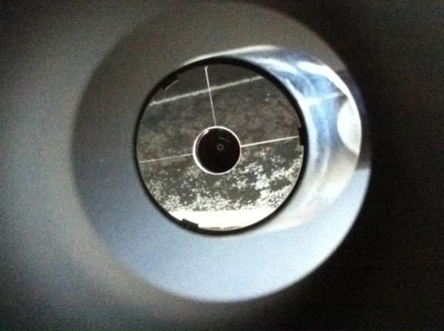

je vien de faire une nouvelle tentative de réglage.
voila une photo prise avec l'oeilleton et son petit trou :
Est ce normal le bord a droite qu'on peux voir ? car la l'image de mon primaire ne couvre pas toute les surface du secondaire
J'ai l'impression que m'on secondaire est trop incliné mais je n'arrive pas a faire se réglage via les vis.
Déjà tu voies bien le problème, ton secondaire est trop incliné vers le PO.
Comment faire ?
Un peu de logique:
Regardes ton support secondaire et imagines une ligne qui sort du PO.
Cette ligne passera par la vis centrale et une des trois vis de réglage.
C'est cette vis de réglage là qu'il faut toucher.
Si elle est plutôt du côté du PO, tu desserres un peu la centrale et tu serres cette vis.
Si elle est plutôt du côté opposé au PO, tu desserres cette vis et tu resserres la centrale.
Mets ton tube à l'horizontale, si un outil tombe qu'il fasse juste Kling contre le tube plutôt qu'aller faire la bise au primaire.
Dommage que tu aies encore touché le secondaire quant le problème venait plutôt du primaire.
Bien voir d'ou vient un défaut avant de toucher quoi que ce soit.
C'est du réglage, on arrive à rien par hasard.
Si tu n'es pas sûr à 100% ne touches à rien.
Oui je n'aurais pas du toucher la vis centrale mais bon au moin sa me permet de voir comment marche tout le système.
Je préfère vous demandez avant de regler la centrale si c'est necessaire ou pas car j'ai réussi a centré l'image du primaire mais j'ai toujours un léger bord ou le secondaire ne reflete pas le primaire.
Car si mon secondaire est trop incliné ou pas assez je devrez n'avoir un leger bord que sur le partie haute et bas du secondaire mais pas sur les cotés droite/gauche non ?

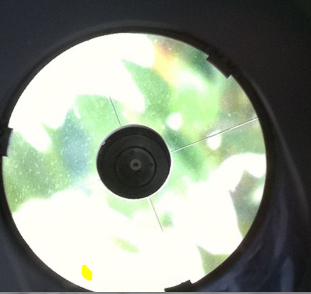

On y arrive!
Le secondaire, plus touch.
Le primaire est trop haut là ou tend le reflet.
Aide mnémotechnique: tirer au but.
En jaune, c'est par là que le primaire est trop haut.
Passe ton doigt par dessus le tube et localise à quelles vis du primaire cette position correspond.
C'est là qu'il faut tirer, ou lors pousser du côté opposé.
Patte.
Modifié par syncopatte
D'accord bon et bien je m'occupe de sa se soir.
Tu est sur pour le secondaire car j'ai l'impression qu'il est un léger trop peu a gauche ( sur photo avec l'image du bois sur le secondaire )
Par contre comment tu fait pour mettre des images en miniature ?
Car mes images prennent beaucoup de place.
D'accord avec Patte, touches plus à rien !
Là tu bosses avec un oeilleton, tu feras pas mieux.
Fous la paix à ton secondaire il est très bien !
On s'en fout: tu vois le primaire en entier et de façon suffisamment égale.
Tu pourras t'en occuper et fignoler plus tard, mais avant tout on va réussir la première collimation qui sera vachement bien!

Bon voila je pense que je vais m’arrêter la et observer le résultat sur une étoile quand le temps le permettra.
le secondaire est pas vraiment centrés mais bon sa devrais suffire pour l’instant.

Ce fil est à propos de la collim et là on peut dire que ton scope a été sacrément redressé par rapport au début.
Ne touches plus au secondaire, tu n'arriveras pas à mieux juste à l'oeilleton il te faudrait un cheshire long ou un laser pour faire mieux.
Contentes toi de régler le primaire, ton secondaire est au mieux de ce qui est possible.
