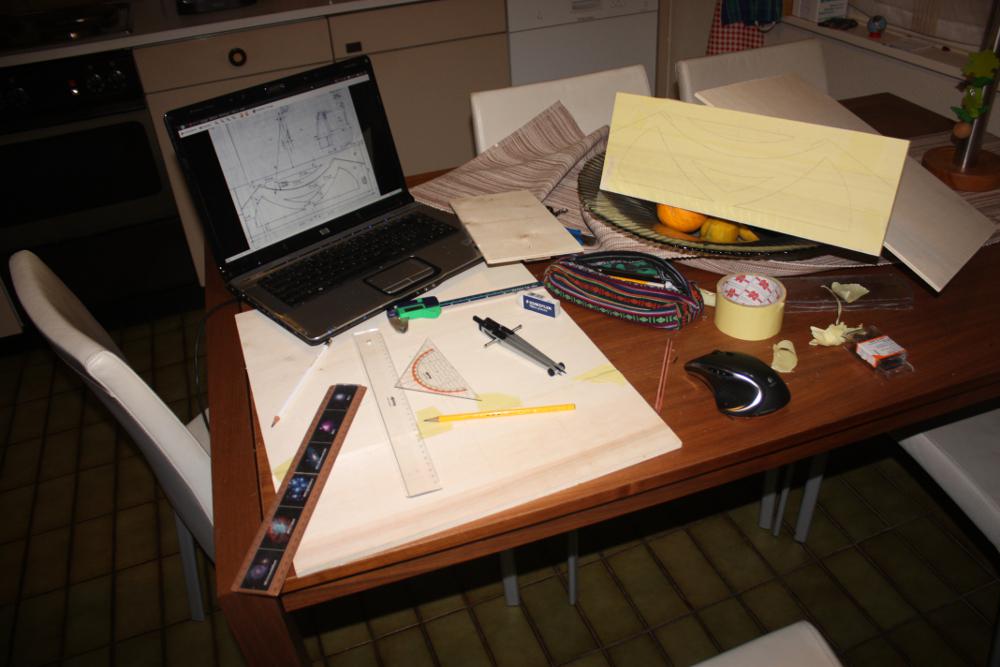

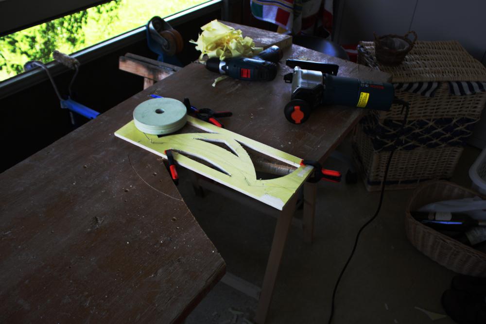

Voici une image prise il y a 5 min a chaud, je trace les côtés. la pièce déjà tracée est recouverte de scotch afin qu'il n'y ait pas d'éclats a la découpe.
Ca me semble bien fin... la perspective peut-être.
En tout cas, les découpes latérales sont presque que esthétiques. Tu peux personnaliser... avec une croix Suisse par exemple... ce serait une première !

oui les traits sont fins, mine taillée très finement
je pensais bien que c'était pour l'esthétique, mais c'est tellement réussi que je ne voulais pas improviser mais, promis,il y aura une croix suisse (malgré le fait qu'il ne sera pas rouge)
c'est du 8mm

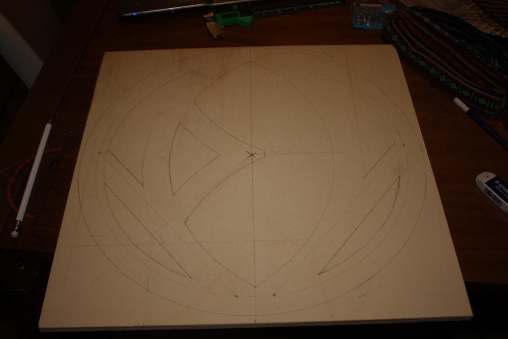

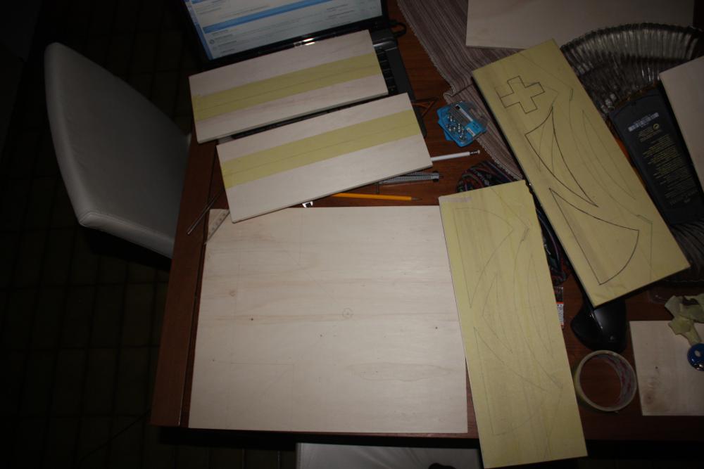

Continuant ma crise d'insomnie j'ai fini les traçages de la valise (pour déterminer où sera l'insert, j'ai dessiné un carré de 360 de côté et marqué le centre, bonne méthode?)

on peux deja remarquer la nationalité du propriétaire ;)
de quelle couleur vas tu nous le faire josé ? rouge et blanc ?
sinon tu vois ce n'est pas si facile de faire un dob , courage josé , on est avec toi ( au fait dis leur ton age pour calmer un peu de monde qui ne te connais pas ... )

oui, comme dit Pierre,
personnalises tes découpes
PERSONNALISEZ VOS DECOUPES !!!!!! haches et flancs de rocker, ce sera tellement plsu rigolot.
Pour la couleur, j'ai un faible.... Mais les égouts et les couleuvres, ça ne ce discute pas.....

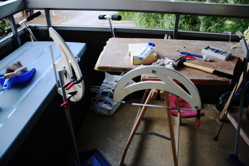

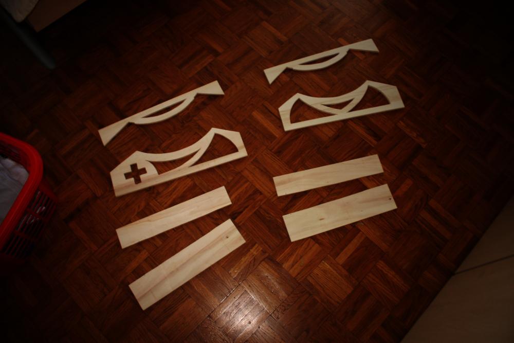

pendant la découpe des flancs de la valise:
Les haches coupées et avec les rails cintrés:
Les flancs de la valise:
Je ne sais pas pour vous mais celle à la croix suisse me fait un peut penser à une manette de NES, je tiens une idée en cas de besoin de refaire.

En tout cas c'est le premier non symétrique droite gauche! Une particularité Suisse...

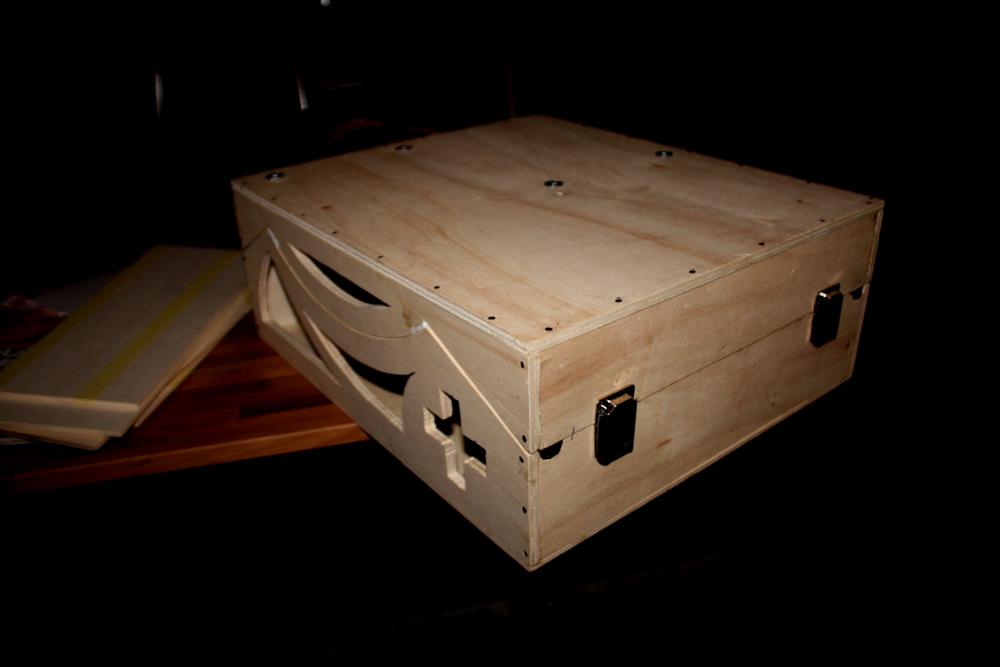

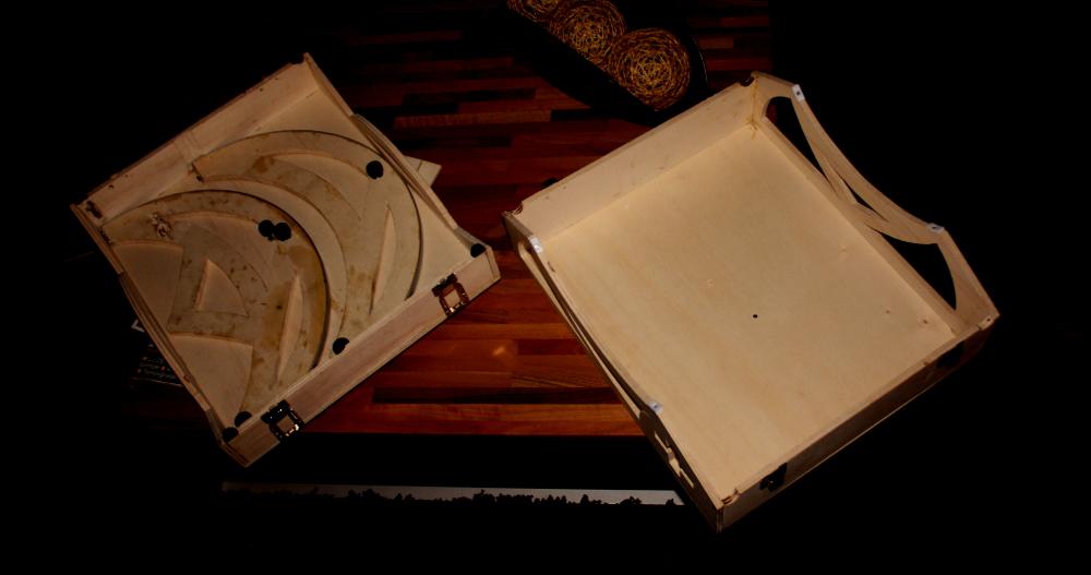

voici le boulot de la journée 8ou plutôt de l'après-midi (levé à 15 h :siffle:)
astronomicalement
José
D'une pipe... faut pas lacher le sujet ou on est largué!
Je constate pas mal d'adaptations, sans doute les aléas des apros...
Ca va le faire...
