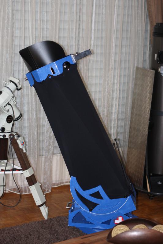

Je viens de terminer de lire ton LONG post José, et FELICITATIONS !!
Quelle aventure, réussie, avec blessure de guerre en plus ! ;)
Il a de la gueule ton Strock :wub:.
Bravo.

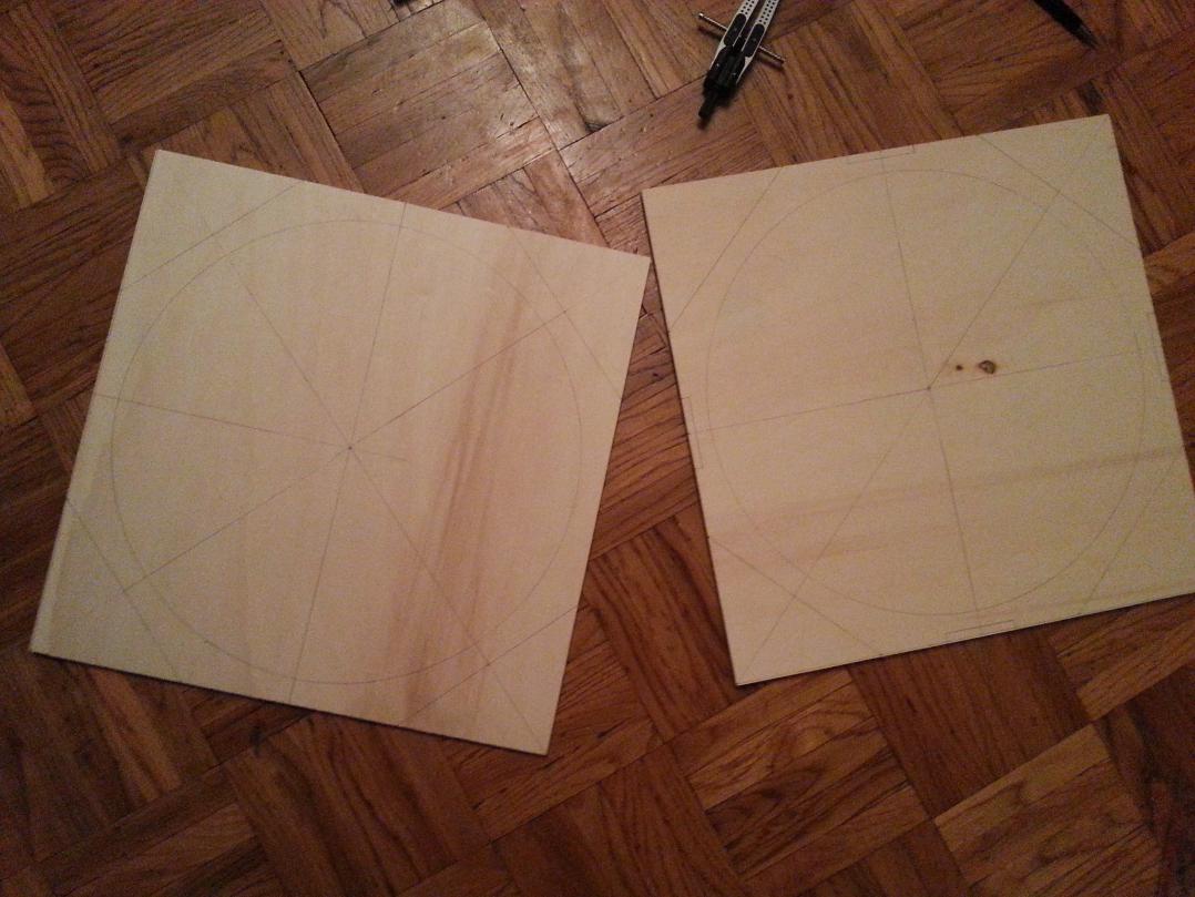

hello tout le monde!
c'est reparti pour un tour, j'ai commencé les traçages et entamé une ou deux découpes, je continue demain. un conseil: ne faites pas couper vos planches (même chez des spécialistes) car malgré des machines de tarés ils ne sont pas forcément foutus de respecter l'unité du mm (au moins cette fois c'est en trop)
a plus

Oui je reconstruis mon strock, maintenant que je sais où sont les erreurs.
bilan de la journée: les flancs de la cage primaire sont coupés et je m'attaque à donner l'angle voulu au pan coupé. Je vais tracer le fond de la caisse avec le barillet. pour les triangles ce sera un poil plus gros: je vais les faire en carbone de 4mm avec des chapes à rotule (le 4mm est du à l'épaisseur necéssaire pour les chapes)

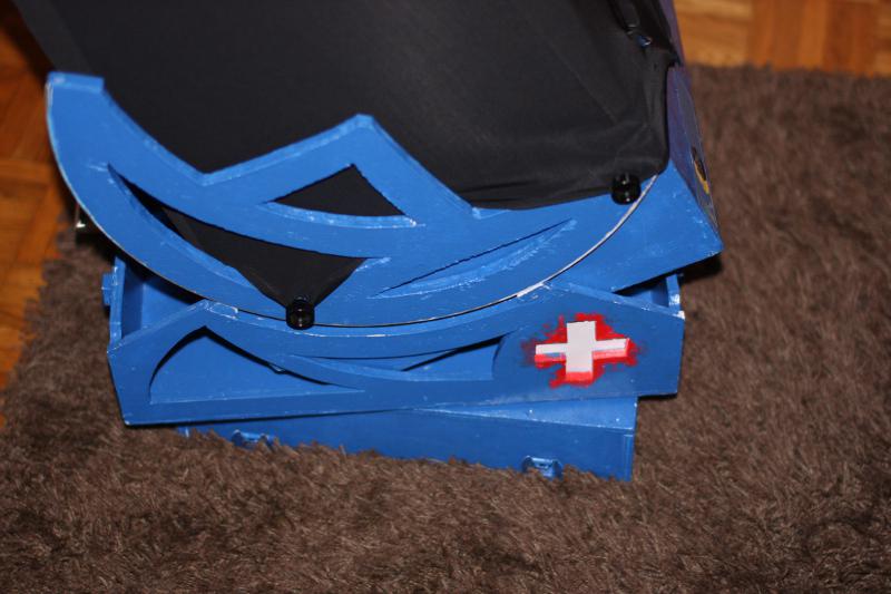

Hello!
oui mais il avait quelques problèmes:
-ma cage primaire non adaptée au moule à tarte
-la collim qui ne tenait pas (ressort du secondaire)
-des découpes pas vraiment belles

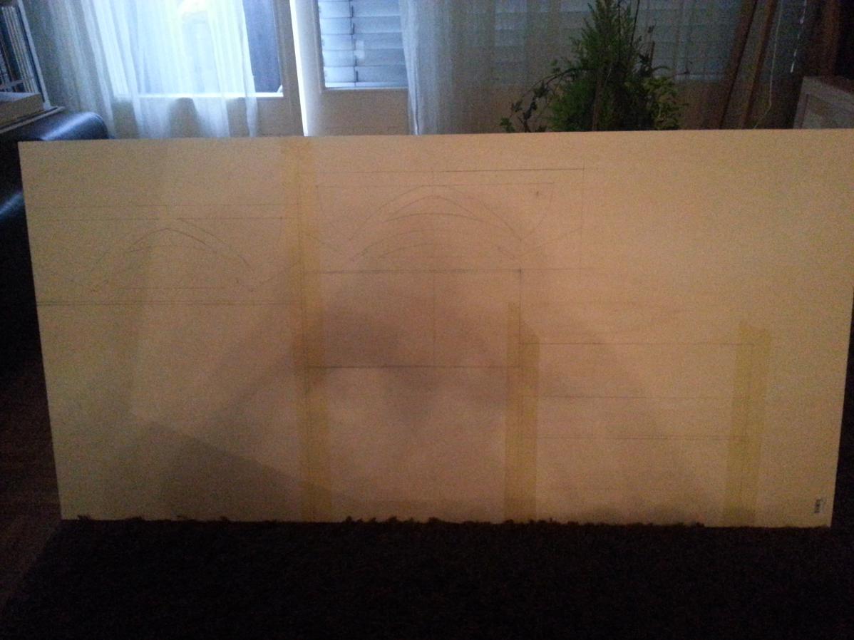

hello,
voici les avancements de la journée.
j'ai fini kes anneaux de la cage secondaire et les flancs de la cage primaire, j'ai aussi découpé les couvercles de la valise. j'ai acheté le plat à tarte ez ai tracé les triangles.
ce we je m'attaquerai sûrement aux faces de la cage secondaire et à l'araignée.
il me manque en fournitures:
-du profilé en 8×8
-5 écrous à frapper M5
-les reglets inox pour les branches de l'araignée
-du ci
-du L alu en 10×10
-les cornières en U pour le passe filtre
voilà
Astronomicalement
José
