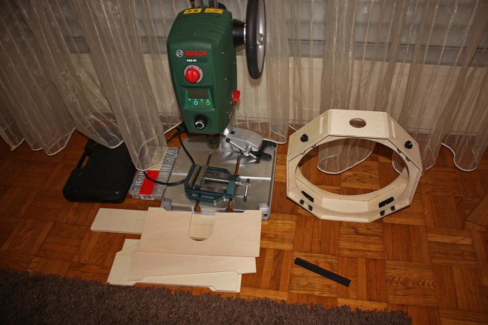

aujourd'hui j'ai coupé la cage primaire mais elle attendra avant d'être assemblée.
Suite samedi, je pars ce soir et demain chez mon cousin (il n'est pas encore en vacances) je vais aller àl'école avec lui pour son dernier jour, on va bien se marrer.
Le truc c'est que j'ai la sesation de pas avancer assez vite :be: la maman se plait du bruit donc plus vite ça sera fini...

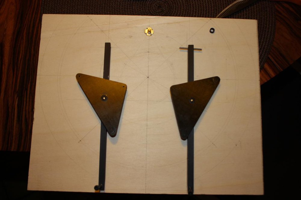

Ha que coucou, José! YA un blème !
Je pense que la caisse se fermera pas.
Les haches sont pas fixées comme il faut.
Mais attend de voir une fois la caisse primaire faite. Il y a peut-être juste une vis à changer...
Pierre
Aaaaaah, l'oeil du Maître!!!!! :-_-:
En effet, Pierre a raison je pense... Les vis moletées sont peut-être un chouille grosses aussi pour que tout s'emboite...
A voir... le Strock, c'est plus complexe que ça n'y parait... :p
Répétez tous en choeur après moi: "quand on change quelque chose, en général, ça va moins bien!!!" :D
Ah zut!
Au fait je ne comprends pas pourquoi elles sont mal fixées, car il y a un espace entre les deux?
Sinon pour ce qui est des têtes moletées, bah c'est tout ce que j'ai trouvé mais au pire ce sera le moins chiant a changer
Parce qu'il faut que 2 des coins sur le petit côté de la caisse soient dégagés pour que les parties supérieurs de la caisse du primaire (là où tu enfonce les barres) puisse venir au contact de la face supérieure.
Là, ça passe pas.

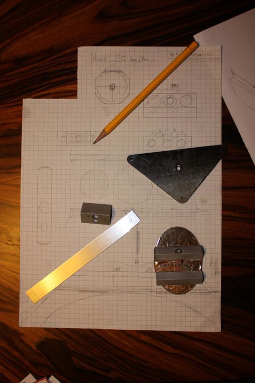

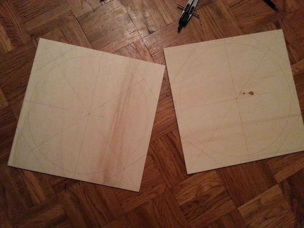

Hello à tous!
Donc Voila, aujourd'hui j'ai découpé ce qui ne l'était pas encore et je me suis heurté a ma première difficulté, un des deux diaphragmes a cassé à la découpe, j'en referai un demain.
Demain j'assemble les flancs primaires et commence le barillet.
Ciao
José
