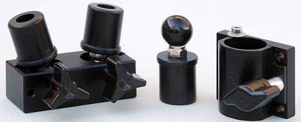

Coucou les gens, étant bien lancé dans un gros projet je regarde toutes les solutions qui pourraient bien aller pour monter un scope. Et pour les fixations de la structure serrurier, je dois avouer qu'il y a un système qui me plait bien sur la photo :
http://www.focuser.com/products/truss/connector3new.jpg
Le système à gauche. Ce sont des trous et dedans on y fixe le système à boule qui est au milieu, laquelle boule est enfichée dans un tube de 25mm de diamètre.
J'avoue que je mettrai bien ça en partie haute du serrurier pour la fixation de la cage du secondaire. 4 systèmes comme celui là. En bas je ferai le même système que ce que j'ai fait pour le 270mm, je mettrai des photos de ce que j'ai fait mais en gros j'ai piqué l'idée des fixations de chez Obsession : un cube en bois percé, fendu avec une vis pour serrer le tube. Facile à faire, efficace.
L'idée serait de faire le sysème obsession en bas, les boules moonlite en haut comme ça déjà, pas de calculs à faire à l'avance, (pas de trop en tout cas) et pour la fixation finale du serrurier, je mets la cage du secondaire en face de la cage du primaire, je met les boules dans les supports, les blocs en boisde l'autre côté et une fois tout bien reglé je fixe.
Vous semble-ce une bonne idée? Et pour l'assemblage sur le terrain, les tube enfichés dans les cubes en bas, comme ça je peux les lâcher,, et après j'ai juste à remettre les boules dans les supports. Pour le moment c'est le plus simple que j'ai trouvé.
Chez moonlite le système est en Delrin (une sorte de plastique), c'est bien ou pas? Et je me dis aussi qu'au début je peux prendre ça et après me le bricoler en alu si c'est pas assez bien.
Si vous avez d'autres idées sinon, je suis preneur, d'autres suggestions de systèmes de fixation pour la cage du secondaire : soit facile à faire, soit pratique, et si possible pas trop cher :be:

Sinon tu achètes juste les boules dans une bonne quincaillerie, tu les mets au bout de tes tubes, et su fais un système à la Pierre Desvaux
je test les boules , mais ce n'est pas tip top en rigidité
sinon en simple et pas cher : le systéme de fixation des tubes du strock (dans la cage du secondaire) soit avec vis et ecrous , soit avec le truc de serrage qui est sious les selles de velo (j'ai oubli" le nom du bidule)

Les boules, c'est bien est c'est utilisé avec succès par exemple par l'ami Pierre. Mais il y a foultitude d'autres solutions.

Le système Moonlite est intéressant, mais il ne me satisfait pas totalement: chaque boule est retenue par une vis. Il faut donc bien serrer la vis contre la boule pour réduire tous les jeux. c'est la vis qui fait tout. Or une vis de ce type, cela se devisse facilement, surtout quand le pas de vis s'use. D'autre part, le bloc principal est simplement fixé sur l'anneau par deux petites vis. J'ai peur que cela ne fatigue à la longue.
Après avoir essayé presque toutes les solutions, je préfère un système articulé simple où la boule est pressée par un blocs usiné. C'est, je trouve, l'optimum en terme de rigidité et d'ergonomie.
Mais attention, il faut que cela soit bien pensé et bien fait! :)
Pour que le système soit vraiment sans jeu et ne bouge plus du tout, il faut que les blocs en pression soient fixes sur deux axes: une vis transversale horizontale assure la pression du bloc contre les boules, contre la paroi verticale de la cornière, puis deux vis verticales assurent la fixation du bloc contre la paroi haute de la cornière. De ce fait, le bloc ne bouge plus dans les deux directions. Il n'y a plus aucun jeu. C'est ce système qui est ensuite fixé dans l'anneau de manière amovible.
