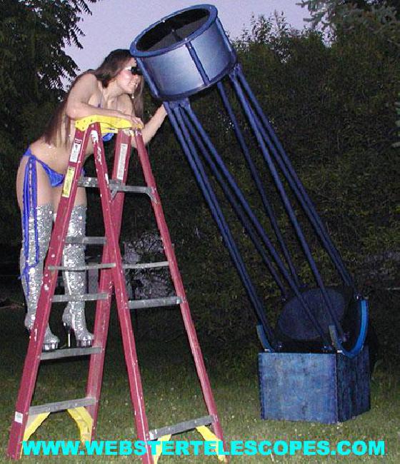

Webser, bof bof... Pas très beau...
Teleport, ça ressemble beaucoup à une base OO... C'est très haut à mettre dans un coffre de voiture...

rien de bien joli ni d'exitant dans ces tubes, loupy , rien du tout
bon si tu es assez nigot pour acheter car ils ont mis une blonde sur la page d'acceuil , j'aimerais etre ton client ! je t'en fourgerais de la :censuré: à prix d'or ...
rhoo, tout de suite ;D
poster des liens ne signifie pas être intéressé par le produit, juste le sujet monsieur le basque ;)
il y a des choses marantes, et si ça peut etre navrant c'est aussi, et toujours intéressant de voir ce qui se fait ici et là , non ?

ah purée, elle est vraiment sur le site cette photo :o
Magnifique!
Patte.
