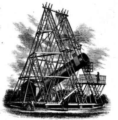

Le soir du 9 septembre 1798, William Herschel se lamente: une fois de plus il n'y a rien à la télé!
il se penche alors sur son télescope...
wh_tel.jpg?psid=1
descriptif de l'engin trouvé sur le site Cosmovisions:
Son télescope géant, commencé en 1785 et terminé en 1789, mesurait 39 pieds 4 pouces (environ 12 mètres) de longueur et 4 pieds 10 pouces (1, 47 m) de diamètre. Le tube en était cylindrique et en fer; le miroir, du poids de 1000 kilogrammes, avait la forme de sections coniques, qui supprimait l'aberration de sphéricité et qu'il obtenait au moyen de sa machine à polir, amenée à son dernier perfectionnement en 1788; c'était enfin, suivant sa propre expression, un front-view telescope, ou télescope à vue de face, ainsi appelé parce que le petit miroir intermédiaire qui, dans le télescope newtonien ou grégorien, renvoie l'image à l'oculaire, y était supprimé, une légère inclinaison du grand miroir permettant à l'observateur, placé au bord supérieur du tube, de voir de face et directement l'image. C'est en 1776 qu'il imagina cette disposition, qui évita la déperdition d'un grand nombre de rayons lumineux. Il ne la réalisa pratiquement que quelques années plus tard.
ce petit tube (:o) lui permettait un grossissement de 6000 fois!:wub:
penché sur le grand fût d'acier il contemplait un feu d'artifice en septembre! (oui, cette année là, le 15 aout il pleuvait:()

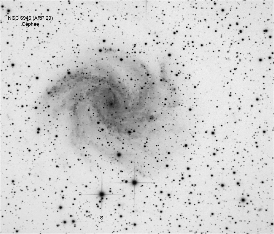

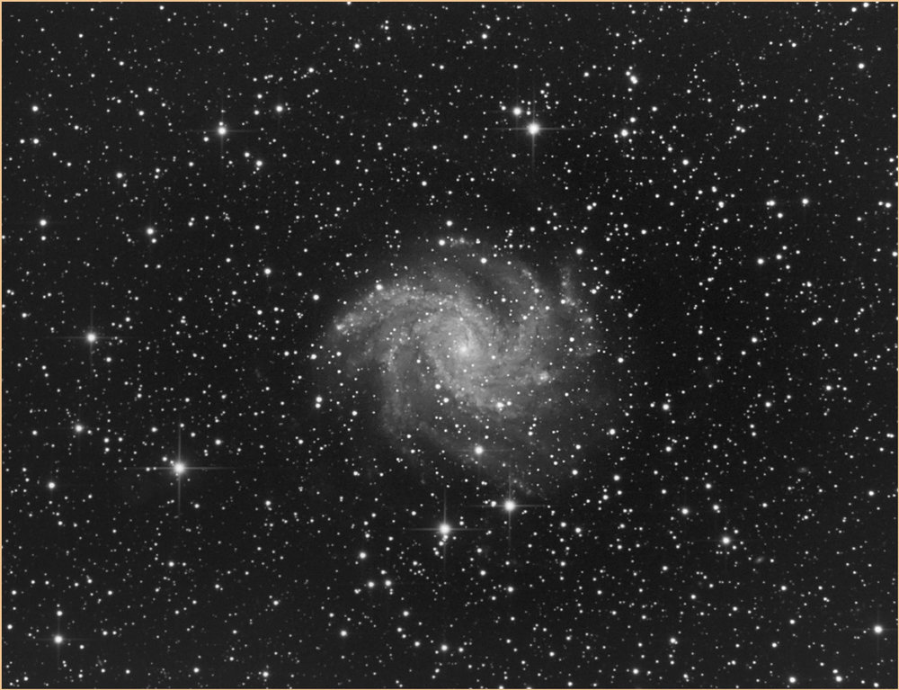

40*2mn gardées sur 80 (sigma final<7 :) + couleur récup
ngc6946_24_06_2011nb.jpg?psid=1
Caroline qui, comme toutes les nanas, voyait les couleurs aperçut cela:
ngc6946_24_06_2011.jpg?psid=1
cette galaxie spirale à petit noyau est le siège de nombreuses supernovæ
ngc6946_24_06_2011neg.jpg?psid=1

La chasse est ouverte pour ngc6946, a ce que je peux voir sur le fofo, en tous cas la luminance est superbe et j'aime beaucoup la version couleur.
Modifié par lascabras
Très fine aussi celle là, bravo mais j'y vois un "gradient" central (zone d'ombre) du genre gradientXterminator un poil trop vigoureux, me trompe-je ?
Bien la parenthèse Bill Herschel
sacré Gérard tes intros me feront toujours autant rire.
heureusement pour nos yeux que ce soir là pour toi aussi il n'y avait rien a la TV, ca aurait été dommage. :)
Merci gentils visiteurs :)
oui, je ne l'ai pas
j'ai utilisé l'outil de correction du vignetage de Photoshop et je n'y suis pas allé de mains mortes :D
