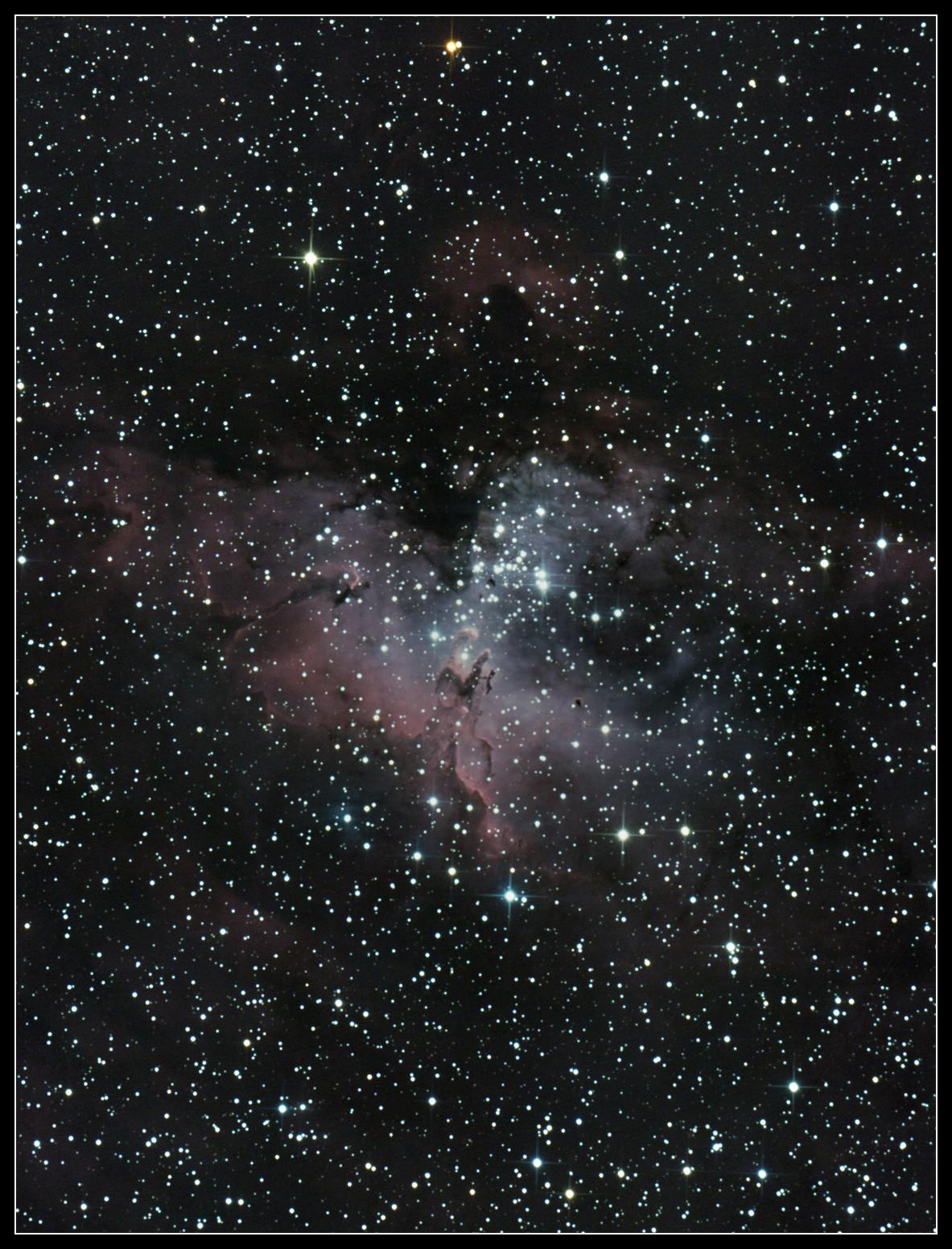

Salut ; Je préfère effectivement mon image, mais les gouts et les couleurs...
Je laisse les pros s'y coller, si ils ont le temps !
Mais idem pour moi, pas un pet de bruit, c'est bien la première fois...

Salut Maxime,
ben c'est un très beau résultat et si ces couleurs te conviennent il n'y a pas besoin de tout refaire de A à Z ! La petite impression de voile provient de l'histo légèrement décalé et d'un chouilla de contraste manquant. J'aime beaucoup cet aspect naturel et on oublie le traitement derrière.
Marrant, je vais m'y coller demain, si j'ai quelques heures à perdre... ;)
C'est la première fois que je vois une image sortie d'Iris, c'est curieux à l'ouverture dans PS on a l'impression qu'il n'y a rien dessus... Il faut tirer comme un malade sur les niveaux pour révéler le contenu... :confused:
Salut tout le monde ;
Mat :Les gouts et les couleurs.. mais je maintiens que je préfère largement ma version qui agresse moins l'oeil...
Orionrider: C'est noir car je l'ai sauvé en .psd et non en .tiff ou autre. Je préfère pour le traitement ... ;)
J'ai galéré avec les étoiles qui ont une frange très curieuse, jaune à gauche et cyan à droite, avec une délimitation très franche. Puis j'ai compris trop tard que l'image a un décalage de couches; je ne m'attendais pas à ça avec un Newton, ça vient probablement du correcteur de coma. :?:
Bref, les étoiles ont du plomb dans l'aile. On peut faire mieux mais j'aurais dû reprendre tout le traitement et j'avais plus le courage... :confused:
Enfin, j'espère qu'elle te plaira quand même :be:
Merci pour ton traitement !
J'aime déjà mieux au niveau des couleurs ! C'est vrai, ya un décalage des couches, mais chaud chaud pour rattraper ça... Je vais essayer de faire une séparation couches sur Iris, puis réalignement manu ou auto, à tester...
Première fois que ça m'arrive ce décalage...
Facile à rattraper dans PS: doubler la taille de l'image (si ton PC arrive à suivre), puis dans l'onglet 'couches', cliquer successivement sur le vert puis sur le rouge. L'image s'affiche en n/b et quand tu cliques tu peux voir dans quel sens le décalage se fait (gauche-droite). Après, ctrl-a, cliquer sur l'outil 'déplacement' et avec les flèches du clavier décaler le rouge d'un pixel.
Maintenant le rouge et le vert sont en phase, tu recommences avec le bleu, par rapport au vert (le décalage est dans l'autre sens). Le vert lui, ne bouge pas. Quand c'est fini, cliquer sur RGB et remettre l'image à sa taille d'origine.

Je connais cette technique, mais j'ai pas réussi à bien réaligner les couches...
Je testerais donc en auto dans Iris .. ( >séparation des couches RVB, registration des 3 couches, puis PS )

en temps normal j'aime bien participer mais je n'ai pas toshop sous la main. J'aime bien la version de Orion mais il manque un peu de signal par rapport à l'original ? Peut être un peu trop contrastée ? En tous les cas, y'a du potentiel ça c'est sûr !
Ah OK, je suis revenu voir la première, c'est le gamma qui est trop important et qui donne cet aspect "voilé", celle d'Orion avec un peu plus de gamma et c'est vraiment tip top ! Quoique la version proposée est déjà excellente quand même.
Le plus dur c'est de récupérer les tons de bleu. Les images d'APN défiltré sont toujours saturées dans le rouge, notamment les étoiles. Pas évident de rétablir un équilibre entre les couches. :confused:
Avant je passais du temps dans PS pour essayer d'équilibrer les couleurs à cause du dominant rouge avec mon APN défiltré.
Maintenant je coche l'option dans DSS et le laisse faire. Le résultat est plutôt bien avec juste un petit réglage final dans PS.

Bravo Maxime pour ton image...c'est vraiment un super shoot que tu as fais là:) Bravo
Je viens de m'amuser un peu aussi, vite fait...bon, j'ai foiré un peu les étoiles:p

Une fois de plus, je trouve que ce rouge sang détruit tout les fins détails dans l'image ( à comparer en pleine résolution ;) )
Promis, je refait une version cette semaine !

Bon, je m'suis trouvé du temps pour m'essayer sur ta M16 (qui est sensas!!).
Je l'ai travaillé qu'avec les courbe et les niveaux dans topshop, puis un ptit coup de script auto "high pass layer sharpening", puis repris dans pixinsight, pour faire une égalisation auto de la neb.
Quelle que soit la version, c'est une bien belle image! :)
Traditionnellement on accentue le rouge, mais j'aime bien aussi quand on s'approche d'une image plus 'visuelle', avec la neb moins colorée.

La qualité de l'image brute est impressionnante, bravo ! On sent bien les 3h de poses.
V'là mes versions (full par clic) :
Avec grosses nétoiles :
Avec petites nétoiles, pour apprécier la nébuleuse :
Et une dernière version pour booster le relief.
J'ai foiré la couleur sur la petite nébulosité à droite mais j'avais déjà effacé le calque avant de m'en apercevoir :/
C'est un point chaud ou une étoile vraiment rouge dans le coin supérieur gauche ?
Les couleurs sont différentes sur les deux premières, me demande pas pourquoi ... Je n'ai appliqué qu'un traitement pour la réduction d'étoile entre les deux images et ça n'affecte pas la couleur normalement.
Tu peux surement gagner encore sur les extensions en améliorant le RSB avec la technique de luminance synthétique (cf mon tuto).

Merci à tous pour vos réactions ! J'aime bien la couleur sur ton image lascabras !
La couleur c'est pas encore mon fort... ;)
Tiflo : Merci pour tes versions.
La N°3 est trop contrastée à mon gout !
Mais la N°2 est très bonne !Sur cette version, les zones bien lumineuses sont plus fournies en détails, mais les zones sombres, sont trop sombres à mon gout.. Faudrais un mix entre les 2 !

Visiblement c'est bien une étoile.
La version plus clair :
(bon faut crop le bas aussi :p)
Je te laisse le *.tiff pour régler les niveaux comme tu veux :
http://tifloastro.free.fr/pretraitee_m16dec_tif.rar
Sur ton image c'est vraiment trop clair pour moi :/
En tout cas, tu as un sacré ciel chez toi ! Veinard.

Re ; Ouah, sur cte version, j'adore les couleurs !!
Mon ciel est vraiment pourrave, à 50m d'une église, des lampadaires en vision directe, et si je fait une pose de 10minutes, l'image est saturée de PL...
Edit: J'ai lu ton tuto : Je sais pas si on y gagne quelque chose en RSB, si ?
j'ai testé en mesurant le RMS du fdc sur ma prétraitée couleur et sur la nb qui à été additionnée, et en prenant exactement le même carré, le RMS sur l'image couleur est de 5 alors que sur la nb il est de 4 ...
Je fait comme toi pour le traitement, 2 calques, un couleur et un nb, j'ouvre simplement la prétraitée, duplique le calque, et passe un des 2 en désaturation ou en mode niveaux de gris ;)
Autre question : est ce que le fait de passer plusieurs fois en .tiff, puis .pic dégrade le rsb ?
