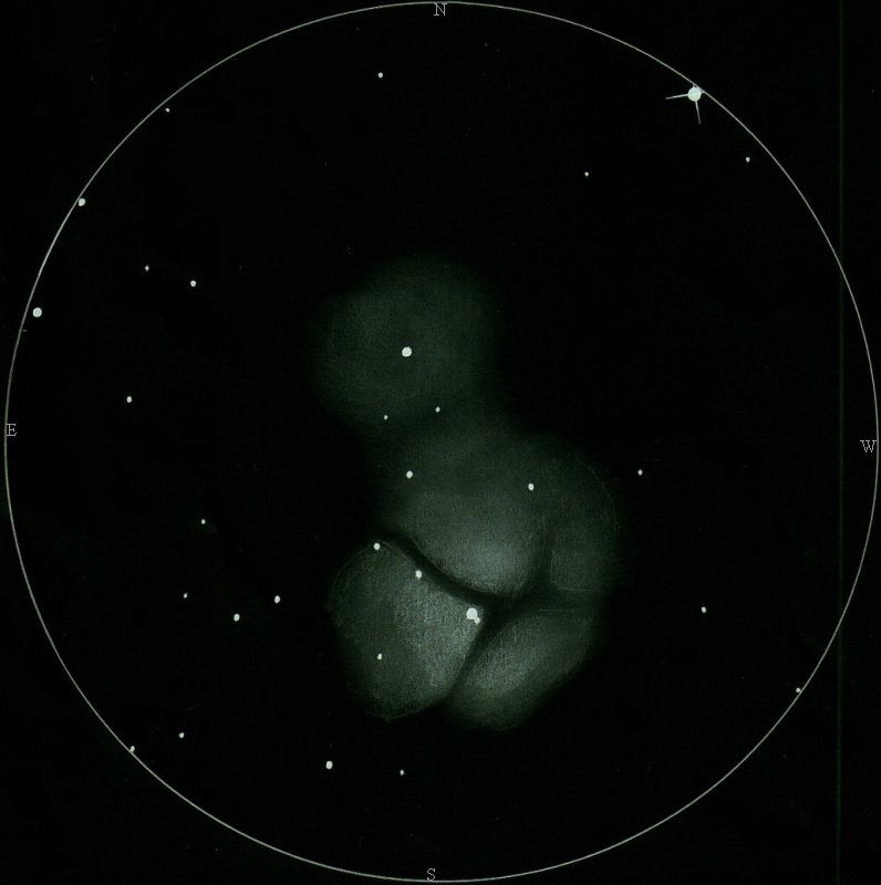

voila un vieux dessin, les permières sorties dans la Beauce avec le tout nouveau T400 du club, et le ravissement d'avoir des visions qui ressemblaient à quelque chose. Et une étape majeure des débuts de l'irresistible envie d'en garder consiencieusement une trace par un dessin.
la voici revisitée et croquée rapidement avé le T460 sous un bon ciel quelque part en Espagne. Une superbe évidence dans ces conditions-là. Ici, il souffre d'imprecision et d'erreur du fait d'une exécution trop rapide. L'idée était alors d'en tirer un "ressenti", la formidable apprence des chenaux sombres tortueux à souhait.
et puis récemment, des conditions ultimes, avec le T400-c au sommet de la Caldéira de la Palma. Bon là on prend son temps, on s'applique, on pinaille, on peaufine, on revient dessus encore et encore. Le dessin est réalisé sur plusieures nuits d'affilées, pour tenter de traquer et reproduire les détails les plus subtils sur la base d'un champ pré-étoilé. La colorisation est réalisée à partir de filtres intérferentiels, notamment le H-beta traduit ici en rouge (comme le H-alpha), comme à l'habitude de ma méthode maintenant bien rodée.
en conclusion, cet objet demande de bonnes conditions pour l'apprécier pleinement. Mais quand c'est bon, c'est bon !!!!! On joue alors avec les divers gorssissements et les divers filtres. Comme on le voit dans le dernier dessin, le H-beta permet de mettre en évidence certains détails, de les faire ressortir de superbe façon, comme par exemple la discret pétale de gauche (sur le dessin). C'est l'accumulation de toutes ces visions différentes (grossissemnts, filtres divers) qui permet d'apprécier au mieux ce magnifique objet.
