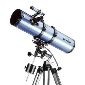

Je suis débutant en astronomie et ça fait 1 an et sept mois que j'ai eu mon premier télescope : Un Sky Watcher 130/900 avec monture EQ2 qui paraît-il est imprécise.
J'ai fais de nombreuses observations de la lune, de saturne, Antarès.
Mais ces observations je l'ai fait sans coordonnées ni avec des mises en station, je l'ai pointes directement avec mon télescope par repérage visuel grâce à une carte du ciel.
Maintenant, j'aimerais aller plus loin. Je m'explique : Je voudrais voir M51 qui est dans la constellation des chiens de chasse.
Bien évidemment elle n'est pas visible à l'oeil nu et il faut la voir en rentrant des coordonnées dans le télescope.
Et donc pour rentrer ces coordonnées dans mon télescope (manuellement), je ne sais pas comment faire !
Ils disent sur Wikipédia M51 Ascension droite : 13H 29M 52.37 S
Déclinaison : +47° 11' 40.8 ''
Ma première question est celle-ci : Pourriez-vous me déchiffrer ces coordonnées ?
2. Comment mettre l'ascension droite dans mon télescope ?
3. Où le 0 de l'AD doit-il être mit ? A la base comment est le cercle AD ?
4. Où sont les nombres négatifs dans l'axe des déclinaisons car ce n'est pas +10 ou -10 ?
5. Si possible, pourriez vous me dire carrément comment vous faites pour repérer grâce aux coordonnées ?
6. Comment rentreriez-vous ces coordonnées ?
SVP J'AI VRAIMENT BESOIN DE VOTRE AIDE POUR RENTRER CES COORDONNEES DE MALHEUR !! :cry:

Cela dit, avec une monture EQ2 on ne peut pas pointer aux coordonnées car c'est trop imprécis. D'ailleurs, si tu n'as jamais aligné ta monture, je doute que tu arrives à pointer aux coordonnées. :confused:
La procédure normale pour pointer un objet est de le repérer d'abord aux jumelles, puis d'orienter le tube dans cette direction et de mettre la croix du chercheur ou le point rouge du pointeur sur la position découverte aux jumelles. Après, on regarde dans le télescope avec l'oculaire donnant le champ le plus large (dans ton cas, le 25mm).
Pour la mise en station, l'explication du mode d'emploi est suffisante, sinon fais une recherche sur le site. ;)

Sur le mode d'emploi, ils disent qu'il faut:
1. fixer le DEC sur 90° et régler la latitude (51° pour moi);
2. orienter la ligne verticale située entre le 'R' et le 'A' vers la polaire.
3. centrer la polaire avec l'instrument en jouant sur azimuth et altitude.
Jusque là, pas trop de soucis. Sauf qu'après, le mouvement en RA ne suit pas du tout les astres. Par exemple je sais que Vénus disparaît en bas à droite, mais le RA part à gauche, exactement à 90° de la trajectoire!
Je suis finalement parvenu à aligner correctement, mais j'ai dû mettre la ligne derrière l'instrument (au sud). A regarder de plus près, cette 'ligne' est un peu plus large en-dessous, comme une flèche qui alors 'pointe' vers le nord. J'en déduis que j'avais mal interprété le mode d'emploi.
Notez qu'après tout ça quand l'instrument est bien pointé vers la polaire, le RA incline le tube latéralement (mais toujours pointé vers le nord). C'est normal.
Quelques précisions par rapport au mode d'emploi:
1. Le serrage de la grosse vis d'azimut sous la monture change le pointage, il faut en tenir compte et c'est casse-pieds.
2. La monture ne possède pas de bulle de mise à niveau. J'ai simplement posé un niveau de bricoleur sur le porte-outils du trépied. La première étape de la mise en station est donc la mise à niveau du trépied.
3. La notice dit d'aligner sur le nord vrai, avec dessin à l'appui. A ce niveau et avec cette monture c'est inutile. Un bon alignement sur l'étoile polaire suffit largement.
4. La notice ne dit pas de mettre le contrepoids vers le bas avant de commencer. Même si ce n'est pas obligatoire, au début l'ascension droite (RA) doit indiquer 18h, contrepoids vertical vers le bas. Voici comment doit être l'instrument avant l'alignement sur la polaire:
Sur la première photo, la polaire est en haut à gauche. Sur la seconde photo, elle est en haut à droite.
Il faut aussi qu'il fasse noir, mais c'est malaisé pour les photos... ;)

1."au début l'ascension droite (RA) doit indiquer 18h" la flèche en métal doit indiqué 18h ou c'est la flèche entre "R" et "A" qui doit montrer 18h ?
Car sur ta photo la flèche entre R et A montre 18 h et pas la flèche en métal =S
2. Peux tu me dire comment repérer de A à Z un objet de coordonnées
3. A quoi sert la vis en azimut ?
4. La flèche entre R et A pointe le sud ?
Merci ! Et désolé d'être casse-pied avec mes questions mais je galère trop !!!!!!!!!!

Pour être honnête , le pointage aux coordonnées avec une eq2 je le sens moyen.
Moi j'ai une SkyView Pro qui passe pour être une référence pour ce style d exercice et je peux te dire que ce n'est pas facile.
Sur une eq2 les cercle sont la plus pour la déco que pour servir un jour.
Tu aurais plus de précision avec un bon atlas et un pointeur point rouge.
Avant de courir après M51 , je serai toi j' irai voir M13, beaucoup plus facile à trouver et à observer.

J'ai utilisé une EQ2 pendant un bon moment, et le pointage aux cercles est possible avec, mais grossièrement, en prenant une étoile-jalon et en corrigeant aux cercles en AD et DEC, avec un oculaire longue focale et en fouillant un peu autour de la zone recherchée.
Il s'agit du pointage différentiel dont parle Bruno.
Pour répondre à ta question : trouver M13 :
Etoile jalon : Véga : coordonnées : 18h36 AD / 38°47' DEC.
M13 : coordonnées : 16h41 AD / 36°27' DEC.
Comme dis plus haut, mise à niveau de la monture, mise en station sur la polaire.
Donc tu pointes Véga au chercheur d'abord puis à l'oculaire (facile), donc, sans se servir des graduations, puis tu bouges les axes dans la bonne direction en regardant une carte (et le ciel) en corrigeant de 2 heures sur l'axe AD et de 2° sur l'axe DEC (inutile de chercher la minute d'angle avec cette monture, déjà le degré...). En fouillant la zone avec un oculaire de longue focale, tu ne peux pas le rater, surtout M13, qui est quand même facile. Fais attention en desserrant l'axe AD, je me souviens que celui-ci avait un jeu mécanique assez important, le mieux est peut-être de corriger en se servant des mouvement fins (avec les flexibles)
N'oublie pas de prendre avec toi sur le terrain les amies "patience" et "persévérance". et un bouquin genre celui-ci qui aide bien pour le pointage différentiel, en donnant les coordonnées d'une étoile jalon pour chaque sujet d'observation. Ou alors, prépare bien ta séance, depuis chez toi, avec un moteur de recherche ou Stellarium et note les noms des astres et leurs coordonnées.
Bon courage, mais dis toi que c'est possible, j'ai réussi sur nombre d'objets ainsi (finalement, j'ai acheté un GOTO:D)
ps: Est-ce que ça vaut vraiament le coup avec ce telescope d'observer d'autres choses que les planètes et la lune ? Y'a-t-il des nébuleuses que l'on peut voir avec ce telescope ?
A peu près tous les messiers sont accessibles à un 130mm mais ça dépend surtout de la PL.
La vis de latitude: Là c'est lis ta notice.
Ca a un rapport avec la mise en station.
Si tu ne sais pas à quoi sert cette vis tu auras beaucoup de mal à faire la MES.
Index AD: En aucun cas il ne peut pointer le sud puisques AD tourne d'est en ouest.
AD indique forcément une direction qui va d'est en ouest mais c'est DEC qui s'occupe du sens nord/sud.
La notice n'est peut être pas sexy mais au moins quant on l'a lue on ne risque pas de manipuler son téléscope en croyant par exemple que la latitude est l'axe AD.
Lis ta notice, lis ta notice, lis ta notice :p
Donc voilà si j'ai bien compris pour la mise en station du télescope :
1) De jour il faut que mon chercheur soit parallèle au tube (je passe les étapes).
2) Je pointe la polaire, avec mon telescope en ne touchant qu'à la vis d'altitude et à la vis d'azimut ( je la centre dans mon oculaire 25 mm) après je serre ces vis et je n'y touche plus.
3) Maintenant je règle mon axe d'AD en pointant par exemple Dubhe, je la met dans mon oculaire 25 mm à l'aide de mon axe de dec et d'AD, et ensuite e reporte ces coordonnées en tournant ma bague d'ascension droite.
4) Ma mise en station est terminée.
Pas tout à fait.
1/ Régler le chercheur une fois le scope installé.
Si tu l'as vérifié il y'a trois heures à travers une fenêtre de jour, il a très bien pu se dérégler quant tu l'as ramené sur ton balcon ou dehors.
Toujours vérifier le chercheur une fois que tu as tout monté sur place.
2/ Mettre DEC sur 90, normalement ton tube est alors parallèle à la monture.
Si tu préfères, ton scope regarde devant comme en magasin:
Si ton tube est orienté autrement ta mise en station sera faussée.
3/ Aucun rapport avec la mise en station.
Tu te trompes sur AD. Tu t'imagines qu'une fois sur Dubhe tu règles AD et c'est bon.
Faux. C'est bon pour moins de 5 minutes.
La Terre continue de tourner, on initialise AD juste avant de s'en servir.
Mise en station à l'arrache:
Tu installes ton trépied à plat (trois pieds sortis à l'identique)
Tu mets DEC sur 90 et tu mets le frein.
Tu tournes ta monture pour avoir le tube qui va vers la polaire
Tuy mets la latitude sur la latitude de là ou tu habites.
Mise en station optique:
DEC sur 90
Tu manipules uniquement la latitude et l'azimut (tourner la monture sur le pied) pour avoir la polaire dans le chercheur.
Quelques détails qu'on découvre sur un 114 ou un 130 d'occase ou avec le temps et les posts:
Ne laisses jamais ton EQ2 longtemps montée avec la latitude inclinée.
Enlèves le tube de la monture et la monture du trépied et tu mets ta monture à plat ou sur le contre poids.
Tu peux également laisser tout monté mais alors mets plutôt la latitude sur zéro, avec la barre contre poids bien verticale.
Et puis vas y très doucement avec les vis.
Que ce soit le réglage en hauteur du trépied ou la vis de blocage latérale en latitude, dès que ça stop tu serres plus.
C'est très facile de cabosser le pied au point qu'il refuse de coulisser.
C'est aussi assez facile de fendre sa monture en deux si on serre le blocage latérale de latitude comme une brute.
Vas y tout doux.
C'est un instrument d'astro, pas un étau.

Johan-astro : il faut reporter les coordonnées à chaque pointage ! Pas une fois pour toute lors de la mise en station. Enfin, si, si tu disposes d'un télescope d'observatoire avec une monture motorisée, ça marchera. Mais avec un 115/900 d'initiation, non ! Donc la mise en station s'arrête à l'étape 2.
Ensuite, pour chercher un astre, tu pointes une étoile proche (par exemple Dubhe si tu cherches M81 - ne cherche pas M81 !), mais tu n'as pas besoin de reporter son ascension droite : il suffit d'avoir calculé l'écart de coordonnées, ça va plus vite.
Mais bon, ces petites montures ne sont pas vraiment adaptées au pointage par coordonnées, comme Leimury je pense que tu devrais essayer autrement.

Ou était DEC quant tu faisais ta MES ?
C'était pas 82 au lieu de 90 ?
Quant tu fais ta MES le tube doit être parallèle à l'axe AD.
Normalement c'est quant tu as DEC sur 90.
Evidement là je tiens compte de ta photo qui montre une EQ1 ou EQ2.
