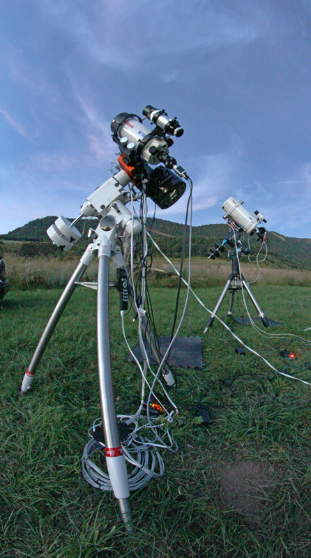

Grosse organisation en perspective puisque nous avons fait tourner environ 8 setup en même temps , il faut bien rentabiliser ce court séjour ;-).

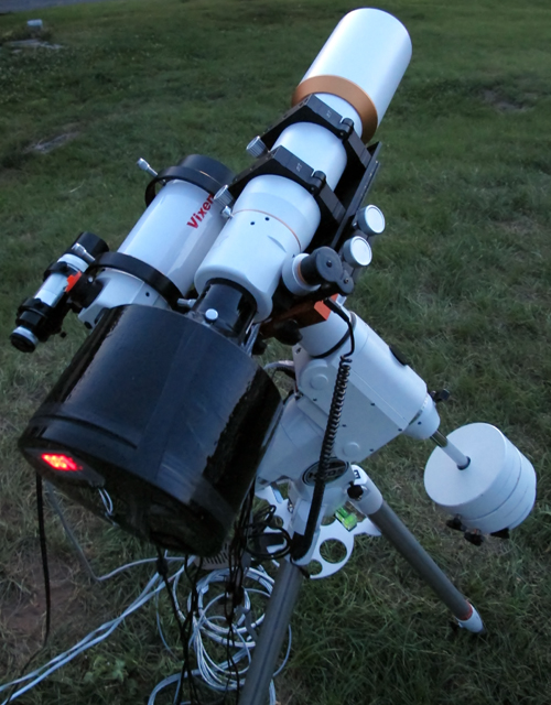

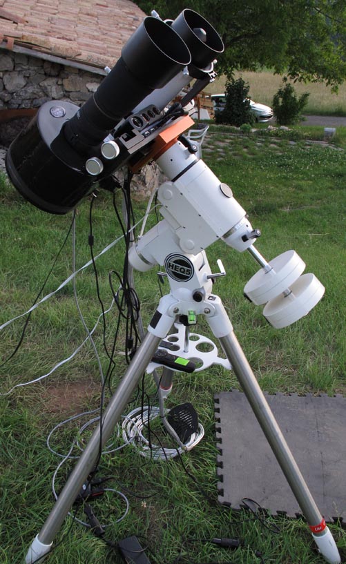

Voici donc les 2 principaux Setup que j'ai utilisé durant ces 5 nuits
En premier le setup Grand Champ composé :
-Monture HEQ5 PRO GOTO
- Guidage Vixen vmc110 + Basler aca640
- Coolingstarbox(50D-Baader) à -10°C avec l'objectif Sigma 170/500 et la Megrez 90 +TRF08 pour la dernière soirée d'imagerie

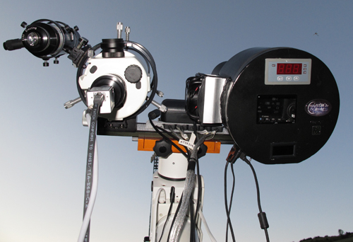

Deuxieme Setup :
- Monture Orion Atlas EQG
- Vixen VC200L + Reducteur 0.7
- Camera Atik314L+ en LRGB-Halpha
- Guidage ATIK16IC par diviseur optique
Voici quelques images des Setup

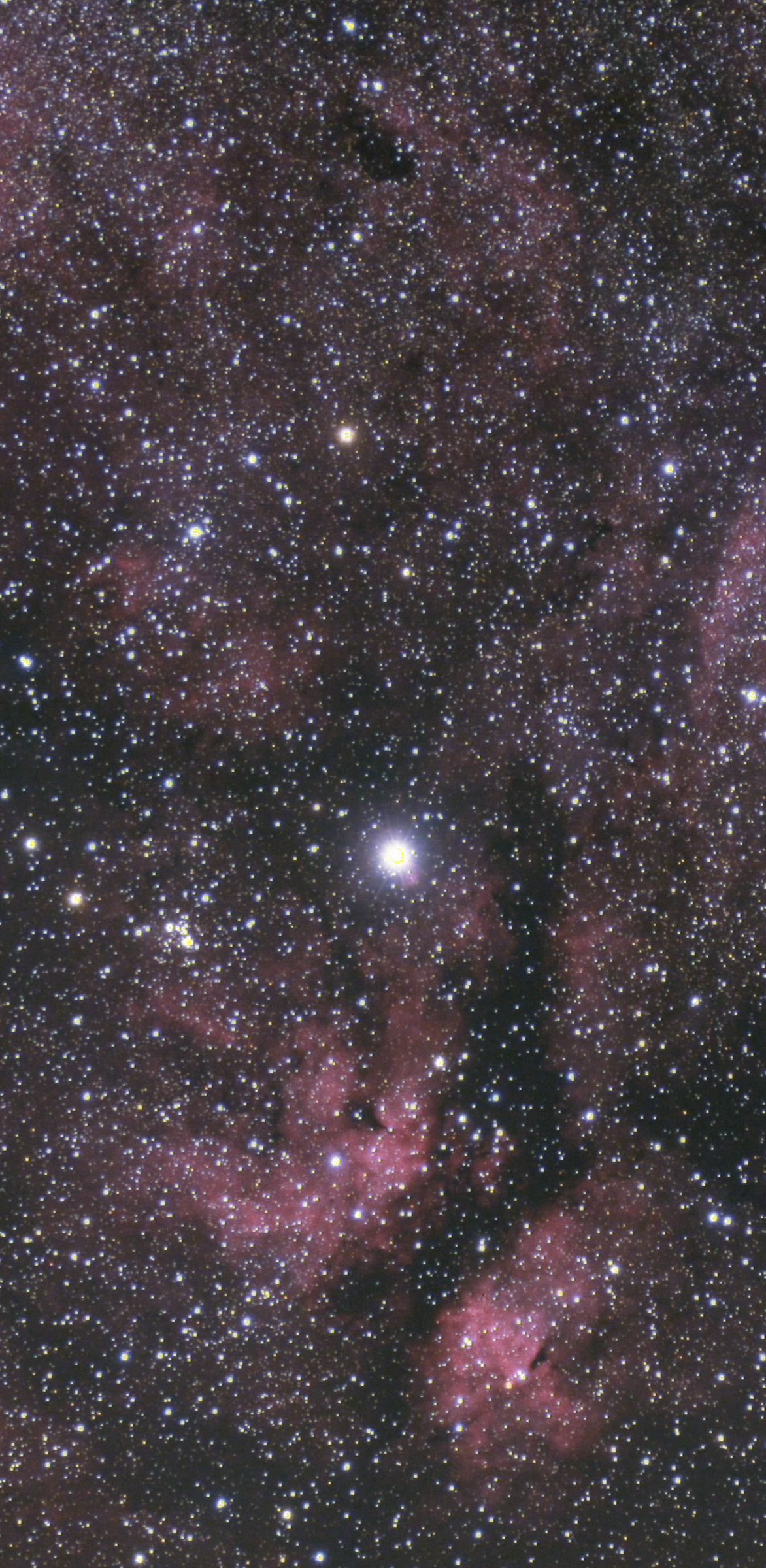

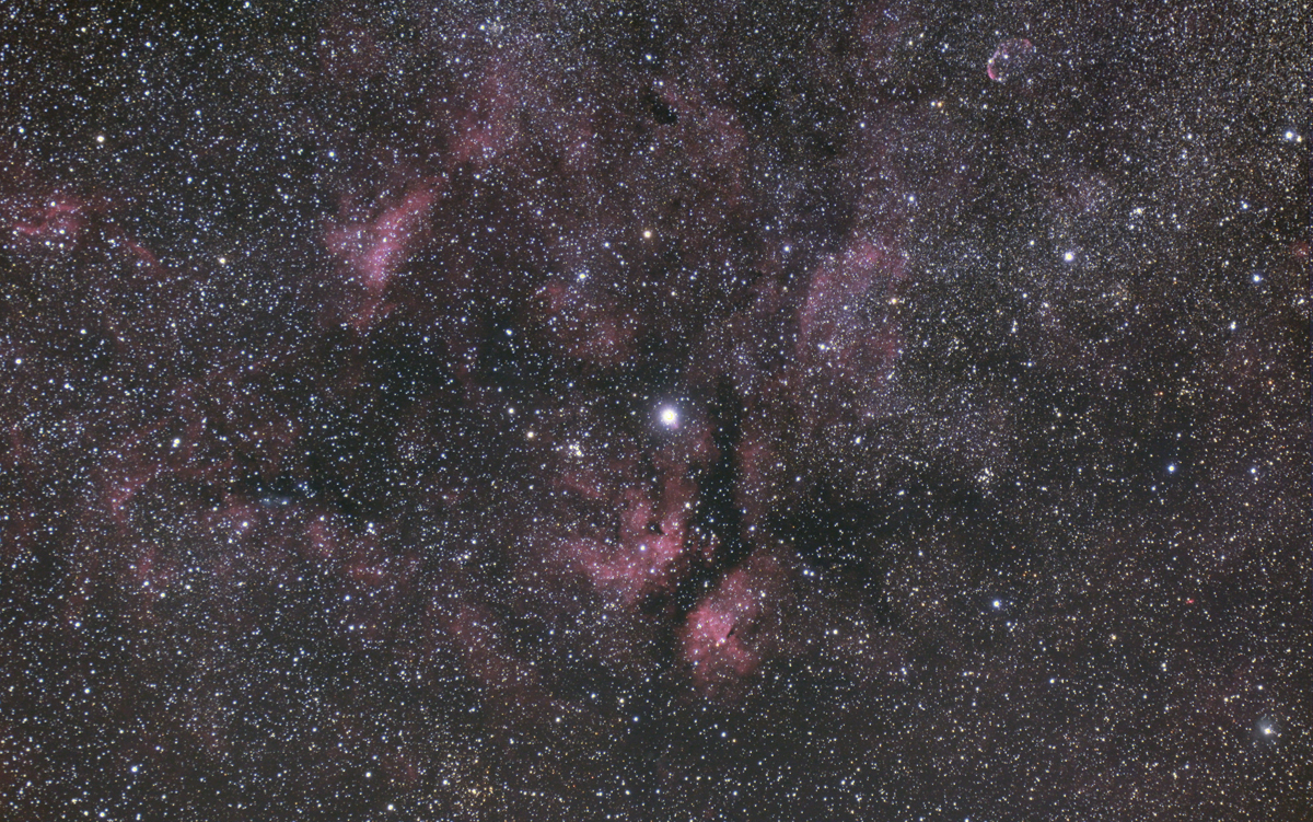

Voici donc la première image de cette première nuit avec enfin the First Light de mon système de refroidissement.
J'ai choisi pour cette première image la région du cygne centrée sur son étoiles principale SADR
Le setup :
- Canon eos50D + CoolingstarBox à -10°C
- 12 X 3 Mn à 2500 ISO
- 11 X 8 Mn à 2500 ISO
Soit 2h de pose
Traitement Deepskystacker , Pixinsight , Photoshop CS4
L'image Finale à 33%
Un crop à 100% de la zone centrale de l'image
Un résultat au delà de mes espérances , l'eos 50d est trés bon à la base mais avec un refroidissement du capteur à -25°
en dessous de la température ambiante il exprime vraiment tout son potentiel.

super belle prises bravo,et quel matos;je travaille avec Backyardeos moi aussi,avec mon 1000d,la température qu'il donne du capteur est elle précise d'aprés toi et une autre question quelle est la température à ne pas trop dépasser du capteur du 1000d,l'autre nuit sur 3 heures de prises je tournais entre 30 et 31° au capteur d'aprés les données backyardeos.

C'est un peu encombrant, mais il faut dire que le résultat est là! Quoi que je soit un peu ébloui par l'éclat des étoiles, et au final au n’aperçoit à peine ce qui se cache derrière.
Une question pourquoi 2500 iso??
hmmm je pense que tu aurai du rester a une sensibilité iso de base a 1600 c'est déjà fort, bien refroidie, car là c'est pas mal mais toutes les étoiles sont saturées a mort, je critique pas plus que ca, car c'est un de mes défaut au traitement les étoiles, sinon je vais jeté un oeil a ta boîte car un apn refroidie comme ca, m'intéresse grandement, pas un peu lourd la boîte ??
J'ai toujours imagé à 2000 Iso avec le 50d , la qualité du fond de ciel est vraiment très importante pour une utilisation à ces valeurs.

Voici une nouvelle version avec une réduction sur les étoiles comme vous m'avez conseillé , c'est vrai que la nébuleuse est maintenant plus perfectible , mais pas facile d'équilibrer tout cà avec autant d'étoiles ;)
Vous en pensez quoi ?
et le Crop qui correspond :

génial François j'ai vu qu'un système commence à être commercialisée , s'il avait existé avant mon achat de ccd je ne l'aurai pas fait.
Merci Lucien ,
Bon Voilà , je viens de reprendre totalement mon traitement , j’étais parti je ne sais pas où avec le précédent , mais en tout cas pas dans les étoiles;) .
A trop vouloir traiter on fini pas créer n'importe quoi.
Voir les posts précédents , j'ai remplacé les images.
J'espère que cette dernière version vous plaira.
François
Parfois on ne prend pas,assez de recul la deuxieme est top .
