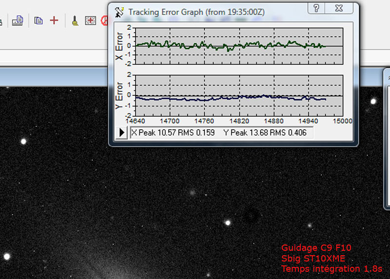

En guidage paralléle avec GM j'étais <= 1 seconde d'arc crête à crête. Pour illustrer il existe une courbe de suivi sur mon site.
En guidage avec le capteur de la Sbig l'écart est contenu dans une division du graphe de suivi (Maxim). Au départ le suivi était plus erratique, le paramétrage n'était pas correct.
Avec ma G11 le soucis ne vient pas du suivi en AD, mais du maintient de l'étoile de guidage en DEC, cela à cause du viseur qui n'est pas concentrique à l'axe polaire, enfin, il l'est avec du bricolage.
Au longue focale il est facile d'évaluer la qualité du suivi en mesurant l'écart de FWHM de quelques étoiles sur une courte pose (ex : 10 secondes) et la même FWHM sur les mêmes étoiles en longue pose. La différence peut être attribuée aux écarts de suivi.
Ici j'ai un écart de 0.2" environ, par exemple 1.7" en pré image courte et 1.9" en longue pose.
Bref il y a moyen de "gratter" encore un peu de résolution (Optimisation du viseur, utilisation d'un AO...), encore des frais...

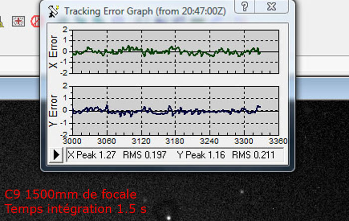

Voici 2 captures d'écran de mesures en x et y. Ce sont des crops sur les mesures à partir desquelles a été calculé le spectre publié plus haut dans ce post.
Est-ce que le fait que la dispersion soit à peu près égale en x et en y indiquerait que c'est dû à la turbulence, plutôt qu'à des soucis mécaniques ? (les poses sont de 0.5 seconde).
Michel
  Citation
Avec des temps d'intégration de 0.5 seconde tu as des risques turbu, en effet. Je ne pense pas que le "bruit" qui entoure les courbes soient dus à la monture.

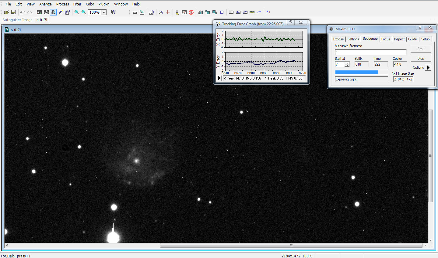

Je reviens sur ta question posée l'autre jour concernant le suivi de la G11 d'origine (sans vis O&V).
J'ai pensé à te faire une capture d'écran pendant une session à F10 au C9 sur une galaxie de Pégase. Ici c'est un suivi avec MaximDL qui permet d'avoir des courbes en direct.
Ici 1 division verticale = 1 pix du TC 237H de la St10 (1 pix = 1.27" d'arc en bin2). J'ai travaillé sur le guidage Sbig ces derniers mois, pour comprendre et évaluer l'impact des différents paramétrages sur la qualité du suivi.
A ce jour à F10 j'arrive à "tenir" une valeur RMS de 0.25 pixel en AD avec la vis d'origine (parfois moins), ce qui reste suffisant en regard de mon échantillonnage (0.25 pix = 0.3" d'arc RMS, pour un échantillonnage de 0.59"/pix sur le capteur principal en bin1). Je pense que 0.5 pix RMS reste également acceptable.
J'ai d'ailleurs souvent des écarts plus importants en DEC qu'en AD, ce qui est un comble quand même... Cela est du au viseur Losmandy.

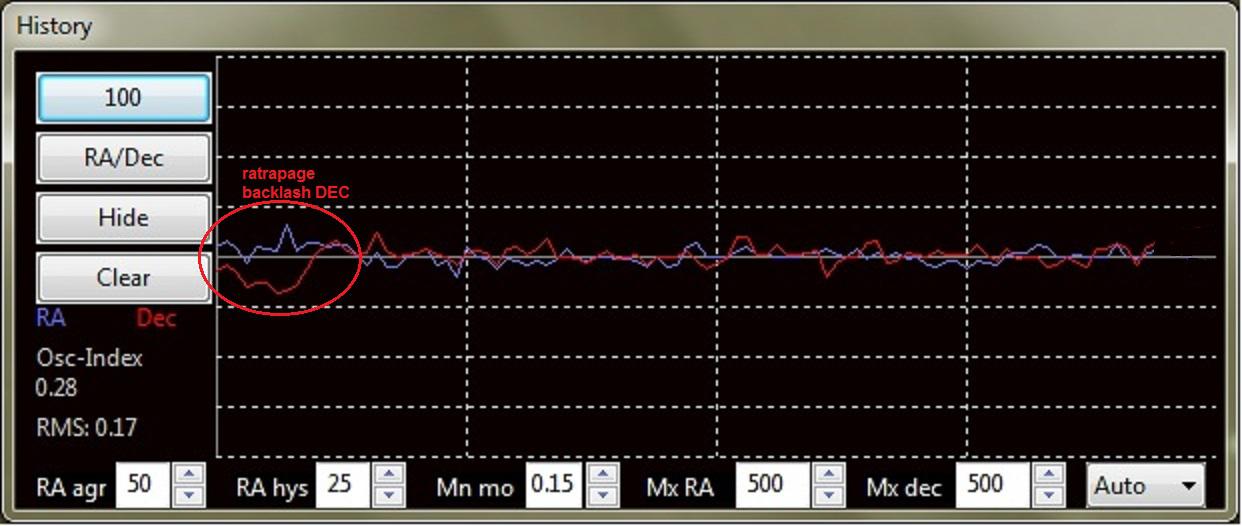

exemple de rattrapage du backlash en début de guidage (AP900 dans le pire cas : à charge max 33Kg sur cible basse M16 et turbu)
