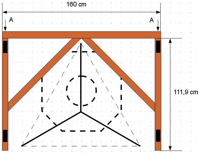

Donc dans un abri de 160x120 intérieur elle devrait tenir ?
Comme indiqué plus haut le trépied occupe un triangle dont les cotés font 120 environ (ou 125 peut être).

J'aurai voulu dans un premier temps éviter de construire une colonne, juste poser le trépied sur 3 plots en béton, comme je vais construire d'abord l'abri c'est pour cela que j'ai besoin de ces mesures en attendant de recevoir la monture, donc 120 ou 125 cm ?

Pour la largeur, tu n'es pas obligé de placer celle maximale du triangle (1,2m ou 1,25m) parallèle à la dimension minimale de ton abri :?:
Une idée de l'implantation :
Représente l'ossature inférieure sous laquelle sont fixées les quatres roues
Le triangle représente l'espace occupé par le trépied de la G11 dans le cas d'un triangle de 120 cm de côté
il me semble que si on applique Pythagore, si le côté d'un triangle équilatéral est de 1,2m comme le suggère Christian, sa hauteur est de 1,04m ?
Ca devrait donc rentrer :)

En définitive j'ai "déployé" complétement le trépied tubulaire de ma G11 pour mesurer l'écartement au sol (il n'est jamais au maximum, ne passant pas la porte du garage..)
C'est..... 123 cm
