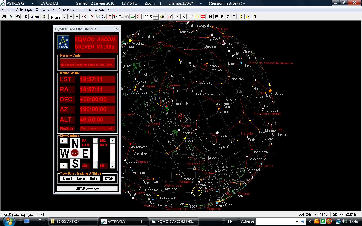

Bonsoir à tous,
Pourquoi ne pas piloter LX vos directement par le PC via ASCOM et autoguider avec "pulse guide"?
http://www.ascom-standards.org/
Vous devez avoir un câble qui se branche sur la raquette de l'autostar vendue avec votre Meade !
Votre caméra d'autoguidage enverra directement les contres mesures au télescope via ce cable et le PC!
Un tuto avec une LXD 55 Meade, le principe reste le même
http://astrojaugey.free.fr/autoguidage.htm
