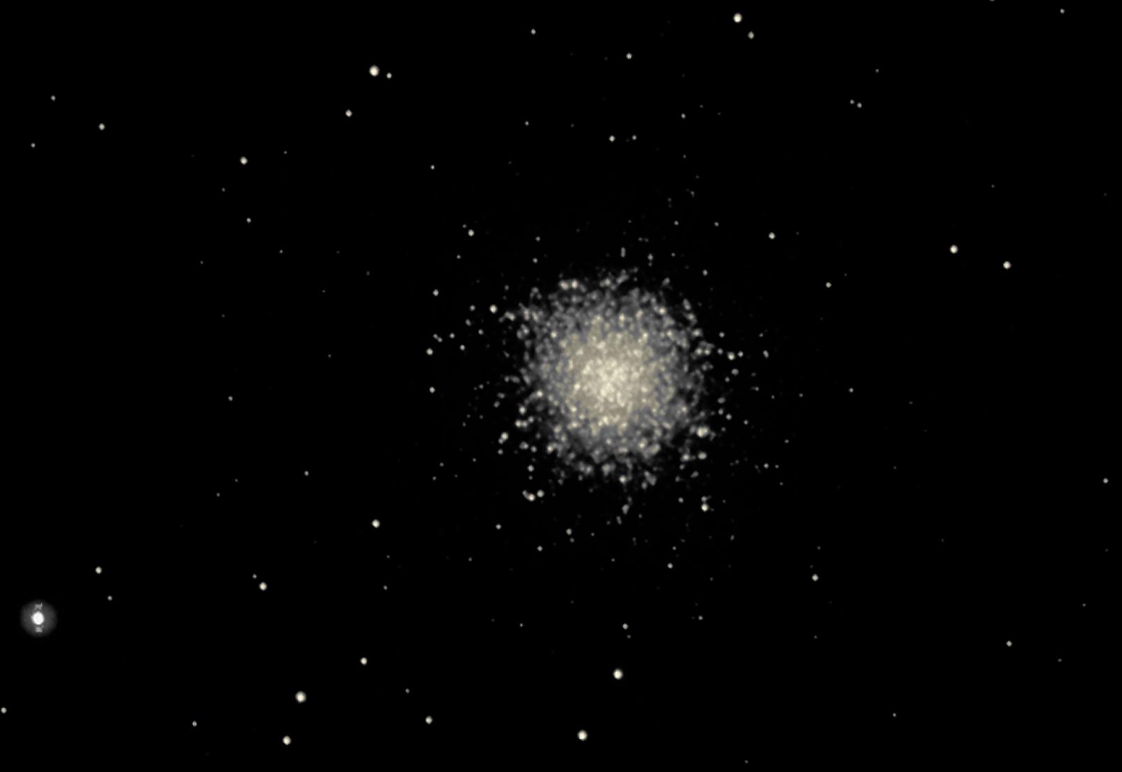

Salut les amis, ma première photo pas prise "au hasard"!
http://img.over-blog.com/0x0-000000/4/37/94/15//La-Lulu---tome-1---decouverte/M13-2011-06-03-Menchecourt.img
Voila, enfin, mise en station ,initialisation, en route pour M13:
un tout petit truc blanc cotonneux dans l'oculaire de la ED80.
Une vingtaine de poses de 8" avec le Nex 5 et le redresseur de champ, 8 dark de 8".
Compilation avec Deep sky stacker (le seul log que j'arriev pour l'instant à maîtriser!).
Que du bonheur!
jean Marc

Une première honorable
20*8s c'est de l'ultra rapide
20 * plus de poses donneront quelque chose de beaucoup plus facile à traiter
bonne continuation
JM, je te conseille d'éditer ton message et de remplacer les lettres 'url' autour de l'adresse de la photo par 'img'. De cette façon on pourra la voir directement dans le message.
A part ça, bravo pour cette première, c'est prometteur. :)
+1 avec Gerard33, tu peux augmenter le signal et diminuer le bruit avec une vingtaine de poses de plus. Tu peux les ajouter aux autres et repasser tout ça dans DSS. Si le cadrage est à peu près le même, ça marchera. ;)
DSS est simple mais très performant, c'est un logiciel très bien fait et on a tendance à le sous-estimer. :cool:
Tu as vu, la petite galaxie au nord-est de M13 commence à se dessiner. Elle sortirait bien en ajoutant quelques poses de 15 ou 30 secondes... ;)
Edit: PS: stocke tes images en JPEG sans compression (qualité '12' dans Photoshop) et sur un serveur qui ne comprime pas les images (la galerie WA est une horreur sur ce point :( ). Sur ton image, on voit une forte pixellisation JPEG autour des étoiles.

Merci Orion, tu n'imagines pas comme j'ai la fritte, il y a deux jours je commençais à déprimer!
je ne connais pas DSS et vais aller le chercher de ce pas, tu crois vraiment que je peux refaire le même objet ce soir et reprendre l'ensemble?
Ce serait trop génial! On accumule les pauses? Magique, il y a plein de choses qui vont sortir,je vais tenter de lire sur la photo cette petite galaxie, demain j'imprime ça en format A0 et le pose avec des aimants face à mon bureau, ils ont l'habitude de mes "délires"!

Pour l'hébergement, j'utilise http://www.dropbox.com
Il sert à stocker toutes sortes de fichiers, pas seulement les photos. Les fichiers ne sont donc absolument pas modifiés. 2GB gratuits.
Inutile d'installer le programme, juste avec l'interface web ça marche très bien. ;)
Tu vas être déçu en imprimant l'image: c'est toujours moins bien qu'à l'écran. En plus, ça vide la cartouche de noir en une seule page... :be

Ce soir si aérologie locale se confirme:
deuxième passage sur M13 et América puis tests sur une des dentelles, juste pour voir si je la vois.....
moi je faisais mes flat dans mon bureau, le trépied troné a coté du bureau j'approchais l'ecran avec la bonne inclinaison vers la monture avec la lulu, sinon un tee shirt blanc dans la journée devant la lulu, le tout étant de trouvé le bon temps de pose pour que l'histogramme soir au 3/4.
J'ai lu quelque part qu'il fallait faire les Flats après les prises de vue, sans avoir bougé le matos,pour que les poussières ne bougent pas.
J'ai remarqué pour ma part que les poussières sur le capteur, se balladent, d'un coup de soufflette à l'autre, voir d'une photo (à la main, photo normale) à l'autre...
Ou bien je me trompe carrément sur l'usage des flats. ??
Au fait , l'Offset, c'est quoi? un lien sur le sujet?
JM

J'ai trouvé un menu dan le nex 5 qui permet de générer seulement les RAW, (au lieu de Raw + Jpeg) j'espère gagner du temps entre chaque pause, hier c'était 20" de pause, 20" de traitement APN...
JM
hmm te faut une sd card plus rapide peut être, quand j'ai commencé j'avais une vielle sd card pourrie, une fois le click du cliché j'avais l'apn pendant 10s en mode busy (occupé)..
? yes, je vais voir, ce soir, si c'est l'APN ou pas, sinon, en effet c'est une piste sérieuse, je vais aller voir à quoi ressemble la mienne (carte sd)..!

Offset: dans le noir (couvercle), APN sur 1/2000e sec, même iso que pour les photos. C'est donc très rapide à faire. Explication technique ici: http://deepskystacker.free.fr/french/faq.htm#lightdarkflatoffset
Pour les flats, une solution simple et rapide sans déplacer le télescope: T-shirt blanc sur le tube, un coup de flash par devant (avec un apn compact ou un flash séparé). En éloignant progressivement le flash on finit par trouver la bonne exposition. Mettre un temps de pose de quelques secondes pour avoir le temps de se placer devant le tube. ;)
  Citation
C'est tout à fait normal, ton APN fait une réduction de bruit automatique, comme les APN Nikon (même processeur?). Après chaque pose longue, il enregistre une pose d'une durée équivalente sans ouvrir l'obturateur. Il fait donc un 'dark'. La solution chez Nikon est de débrancher l'APN pendant qu'il fait le 'dark'. Le fichier brut est sauvegardé sans appliquer de modifications. Après, rebrancher l'appareil et passer à la pose suivante. C'est chi@nt mais ça marche. ;)
Dans le monde Nikon, on appelle ça le 'mode 3'. Explication sur le site de Christian Buil: http://astrosurf.com/buil/d70v10d/eval.htm
  OrionRider a dit :

Pour le temps d'attente, c'et bien ce que je craignais :
Comme je ne me vois pas sauter sur l'apn quand l'obtu claque pour l'éteindre et le rebrancher, l'astro étant l'art de la patience je patienterais, d'autant que l'APN ne nettoie pas vraiment le dark si on regarde le full crop, même sur 8" il en laisse, par ailleurs mes clichés sont plus esquintés par la pollution lumineuse et l'humidité ambiante que par le bruit..., ensuite, ensuite j'achèterais un vieux nikon...:D
