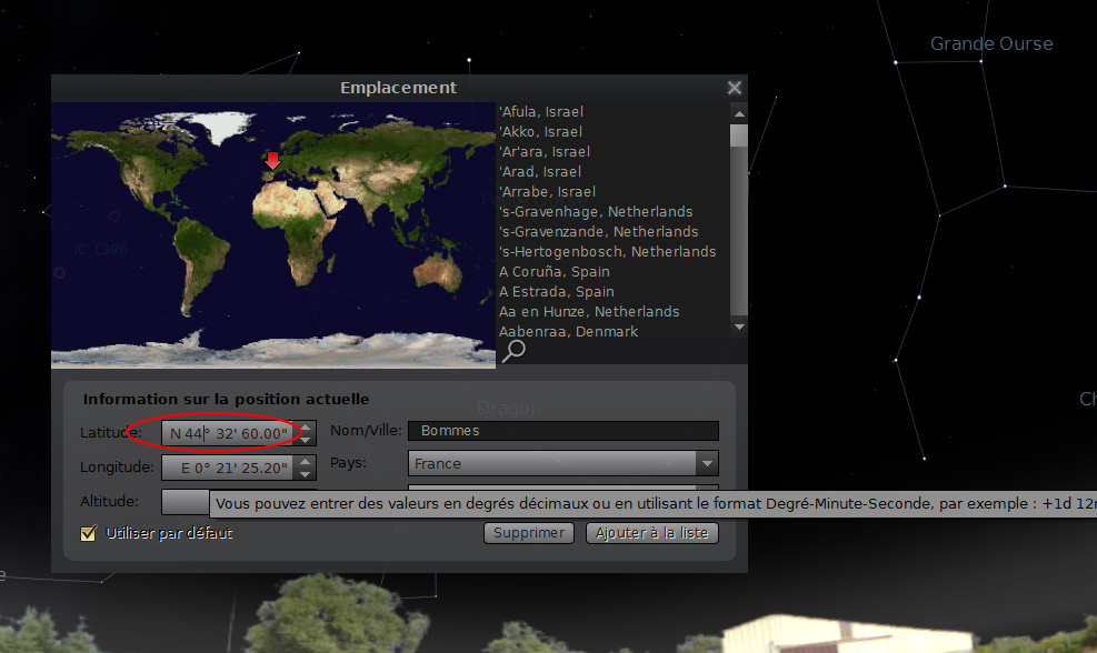

bonjour jai exactement le probleme sur la vertion 0.11.0 de stelarium impossible de localiser ma ville seul paris est preprogramé alors que les autre vertion de stelarium permeté de geolocaliser nimporte quelle ville sauvegarder les programes ne sert a rien pour conserver sa ville car imposible a changé ? :cry:
si quelqu1 c'est merci de l'info
bruno
bonjour
tu rentres directement les coordonnées et le nom repérées auparavant avec Google Maps ou autre
stellarium_ville.jpg?psid=1
encore que si tu commences à rentrer le nom de ta ville près de la loupe (sous les noms), il est probable qu'il la trouvera
