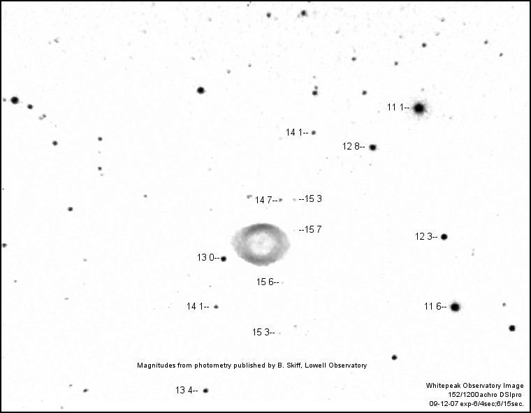

en observant récemment pour la première fois M27 et M57 avc ma nouvelle lunette 80ED, j'ai vu sur le bord (ou près du bord) de chacune une étoile faible que je ne voyais pas avec ma L60.
Avec la 80 il me semble que je ne vois pas celle de M57 à faible grossissement, elle apparaît seulement à 100 X de mémoire.
Savez-vous quelles sont les magnitudes de ces étoiles ? Je ne trouve pas d'info là-dessus.
Merci !
Pour M57 il y a une séquence de magnitude autour, donc on connaît avec précision la magnitude des étoiles environnantes :
Voir 13,0 avec une lunette 80 ED serait étonnant, mais pourquoi pas (si le site est excellent). Il y a 2 magnitudes d'écart entre 80 mm et 200 mm de diamètre, or un 200 mm n'atteint pas, en général, 15,0 (mais n'en est pas loin) - en tout cas sous un ciel de plaine (tu étais en montagne ?). Maintenant, les lunettes ED ont une très bonne transmission et je sais que la différence peut être surprenante. Si c'est bien l'étoile de magnitude 13,0 que tu as vu, ça signifie que tu pourras chercher le printemps prochain le quasar 3C273, alors l'objet le plus lointain (de très très loin) accessible à la lunette.

Non, sincèrement, je n'y crois pas, il faut que je revois la localisation de l'étoile. Je pense qu'elle n'était pas si près du bord en fait, et que c'est plutôt celle de 11.1 ou 11.6 un peu plus éloignée dont je parle. La magnitude limite d'une 80 est théoriquement justement 11.6, cela fait beaucoup d'écart ! Je ne pense pas que ce soit possible. Certes je suis dans un bon site (petit hameau en collines, aucun lampadaire, M57 très haute) mais pas en montagne et lumières lointaines de Lyon et Saint-Etienne à l'horizon. Il y a aussi l'aspect ED mais je ne pense pas gagner autant, en outre c'est une SkyWatcher et non une Taka ou une Televue !
J'ai certes l'habitude des tachouilles faibles mais dans ce site (et un autre plus bas mais plus isolé dans la France profonde), je n'ai atteint que 10,1 à 10,3 aux J10X50 sur galaxies et globulaires (lim max théo 10,5)
Je pense toutefois qu'à 2500 m dans un site exceptionnel ce doit être jouable à la 80 car la MLVON atteint 7 sans trop de problème (M27 visible oeil nu, alors qu'il n'est pas une étoile ponctuelle). Cela ferait donc 12.6 au moins à la 80.
En tous cas, je vais profiter de ton document pour essayer d'identifier les 3 étoiles à droite, de mag 11.1, 11.6 et 12.3 afin d'en savoir plus sur ma mag limite !

comme indiqué dans mon post de ce jour "Un bon rattrapage" j'ai enfin eu le temps hier d'étudier la conf de M57 (ciel bon sans plus), et je confirme de façon sure - je n'avais pas cette photo de champ avec moi - avoir vu la petite étoile collée au bord de M57 (mag 13), avec ma L80ED X 100, da façon certes fugitive et difficile, mais par intermittences fréquentes.
Elle n'est pas vue à moins de 100 X par contre.
Il semble aussi que les étoiles à droite dans le champ (m 11.6, 12.3, 11.1 et 12.9) sont assez facilement visibles à 50 X déjà. Je n'ai pas mon dessin sous les yeux mais la config me semble être celle-là.
Je suis étonné de telles magnitudes atteintes avec une 80ED, sans toutefois remettre en questions les magnitudes de la photo.

Assez facilement M15, ça veut dire que tu es nettement au-dessus de 6,0 ! M15 est de magnitude 6,4 donc si c'est facile, tu dois être à 7 environ. Ça donne une magnitude limite stellaire théorique de 12 et 1/2 au grossissement équipupillaire, donc d'un peu plus de 13 au grossissement résolvant (vu qu'on gagne quasiment 1 magnitude).
