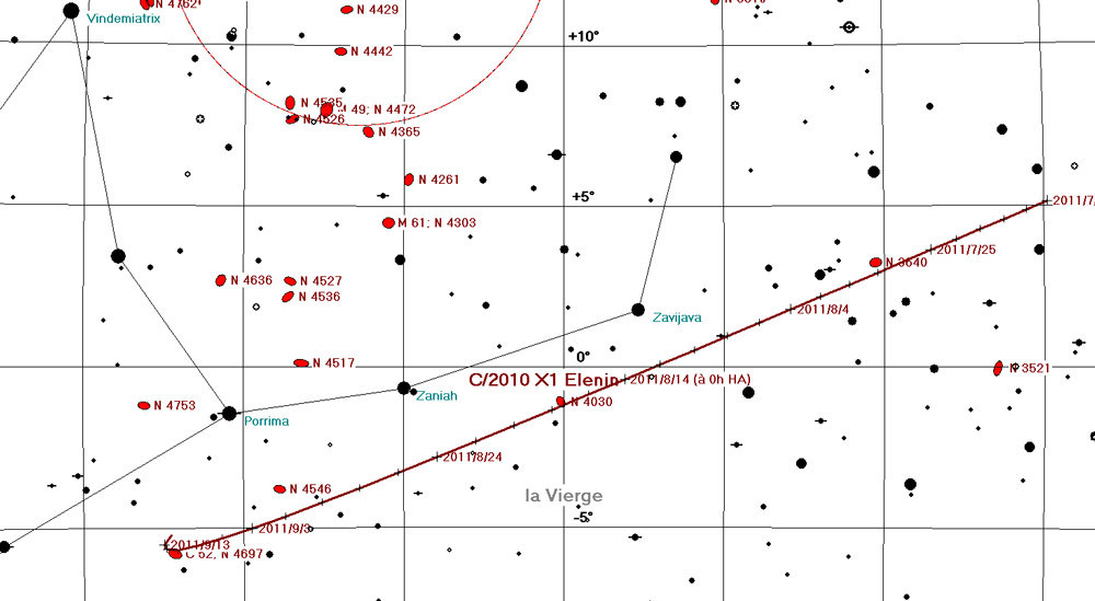

vu qu'elle se couche un poil après le soleil, cela sera difficile

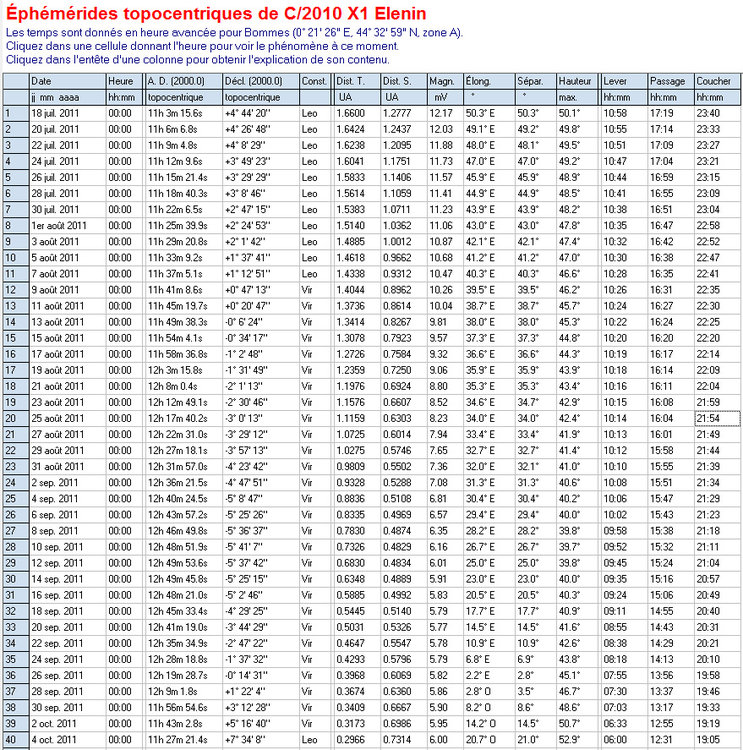

en même temps sa magnitude vas descendre à 5.7 le 20/09
ephem_elenin.jpg?psid=1
traj_elenin.jpg?psid=1
à vos Ethos avant Thanatos!!!
