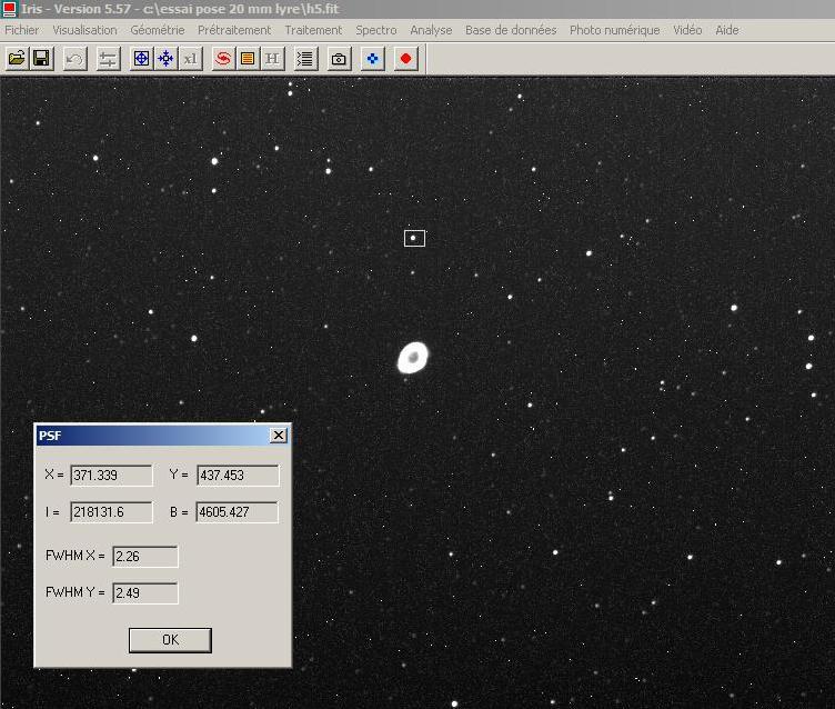

Je suis repartie sur une HEQ5 syntrec neuve (blanche) sans la raquette (tout passe par ASCOM/EQMOD)
Vraiment Valentin, Cette monture a un rapport qualité prix imbattable !
Mon setup
Une de mes images
J'arrive à des poses de 20 mm autoguidées à 600 mm de focale sans problème!
Comme tu peux le voir en X & Y sous IRIS sur M57
Pour moi, les deux montures sont les même chez O.U ou chez l'Astronome !
