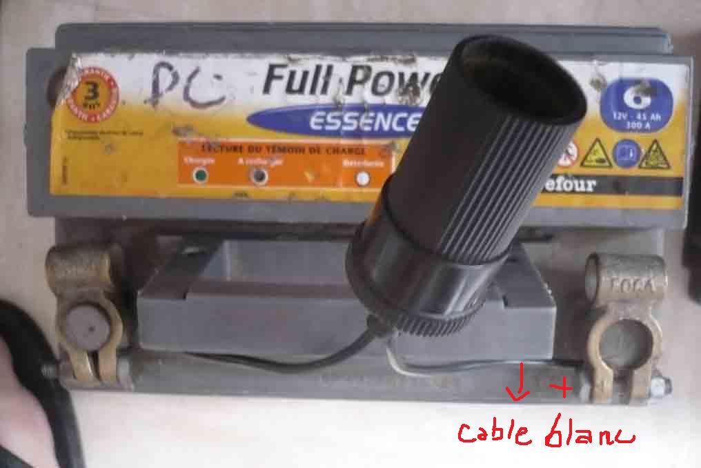

personnellement j'utilise une batterie pour le PC et cet adaptateur 12/19 volt
http://www.connectic.fr/index.php?action=rechercher&mots=adaptateur+12%2F19+volt
Ça fonctionne très bien, il faut faire le même montage avec une autre batterie de voiture au mieux à décharge lente !
Comme tu peux le voir sur l'image de mon setup un peu plus haut, j'ai 3 batteries...
Deux semble être un minimum

Pour connaître l'autonomie de ta batterie en fonction de la conso de ton matos, c'est trés simple:
Sur la photo de dessus, tu vois affiché sur la batterie 12Ah (en dessous du titre rouge), Si par exemple ta monture consomme (je dis une connerie) 1A/h, alors tu en as pour 12 heures d'autonomie...
Simple!:D
