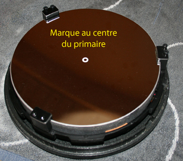

Je confirme vite fait, en passant, que le centre du miroir primaire des Kepler est bien marqué.
Je possède 2 dobs 250 (Car je réside dans 2 pays différents et ne peux transporter mes instruments de l'un à l'autre) un GSO/Kepler et un Skywatcher Flextube.....Si je ne devais en garder qu'un, ce serait le Kepler. Je n'ai pas le temps de m'étendre beaucoup sur leurs différences maintenant (Je vais partir bosser) mais le kepler est sans conteste meilleur aussi bien au niveau optique que mécanique: C'est du bon matos. Le seul avantage du Flex c'est le gain de place qui me permet de partir en Week-end avec le tube et les enfants.
A+,
JC
JC
Coucou !
Étant donné que les miroirs sortent tous de deux fabricants principaux, et qu'un fabricant donné fabrique les mêmes miroirs pour différentes marques (grosso modo GSO -Kepler et Meade- et Synta -Orion et SkyWatcher-, c'est bien ça ?), il serait très surprenant qu'un miroir ne soit pas marqué.
Et puis quand bien même, un simple œillet et l'affaire est dans le sac ! Je l'ai fait sur mon ancien 114, la procédure est finalement assez simple, j'étais totalement débutant question "matériel" à l'époque. OK, un peu de nervosité, d'inquiétude, mais c'est tellement trivial que...
Mais, je le répète, il y a toutes les chances que le GSO soit déjà équipé d'une marque au centre, surtout pour des miroirs de ce diamètre.
Comment le savoir ? Tout simplement en appelant Optique Unterlinden (familièrement abrégé OU), et ils te donneront la réponse. Tiens, j'hésite même à le faire pour toi. Mais je suis au bureau, avec des collègues à portée de voix...
J'ai un peu cherché sur le net, et j'ai (assez facilement) trouvé des images de possesseurs de GSO. Ici un miroir de GSO 200/800, déjà marqué en usine :
De plus, j'imagine mal GSO ne pas marquer ses primaires sous sa propre marque et les marquer pour Meade... Vu que les miroirs sortent de la même ligne de production, ce serait profondément stupide, non ?!!
Pour les vis de collimation, je crains qu'il n'y ait pas 36 manières de faire les réglages sur ces gammes de télescope. 3 voire 6 vis sous le barillet et on a fait le tour des solutions (encore une fois, dans ce genre de matériel, car dans l'absolu, il peut y avoir autant de manières que d'artisans). De plus, j'ai cru comprendre que le système était le même que le Meade que mon fils possède. J'ai trouvé une photo d'un GSO Kepler 300 (le 250 est beaucoup moins long, 25 cm, ça compte !) ici sur le forum où on voit le barillet :

Bonjour Arnauld,
Je ne m'inquièterai pas à ta place pour le marquage du mirroir principal, ne nécessite aucune compétence technique, juste enlever 3 vis, tracer et découper un cercle dans du papier. A mon sens ce n'est pas un critère de sélection.
Marquage du mirroir principal :
- tu poses le tube à la verticale, gros mirroir vers le bas
- tu dévisses la base : 3 ou 6 vis qui maintiennent le support du mirroir dans le tube (les vis sont sur le coté du tube, donc pas celles en dessous qui servent à la collimation)
- tu vires le tube, tu auras le mirroir toujours serré dans sa base, comme sur l'image de BBBenj ci dessus
- tu dessines au compas sur une feuille papier un disque du meme diametre que le mirroir
- tu découpe ce disque et tu agrandis un peu le trou central d'un mm (là où t'as piqué le compas)
- tu pose le disque sur le mirroir, bien centré. Si les pattes qui maintiennent le mirroir sur la base te gènent, tu découpes juste leur forme dans ton disque
- tu fais une petite marque au marqueur à travers le trou central. Il sera pile au centre du mirroir
- tu vire le disque de papier
- tu colles un oeillet (le truc pour protéger les trous des feuilles pour les classeurs) bien centré sur la marque. La marque peut rester, elle ne gène pas.
- tu remontes le tube avec ses 3 ou 6 vis.
- et hop c'est fait.

BBBenj. Pour la marque centrale, je posais la question car, bien évidemment, j’ai fait des recherches avant de vous embêter avec mes questions, et il apparaissait que tous les miroirs n’étaient pas forcément tous marqués au centre (les posts que j'ai lus étaient un peu anciens, il est vrai, mais je n’en avais vu de plus récent, à part pour l’Orion dont parle le C&E . Merci pour la photo mise en #100). Oui, je suis rassuré.
De même, concernant l’Orion, quelqu’un insistait sur la facilité de faire la collimation sur cet appareil, grâce à son système de vis. D'où ma question.
Pour OU, je les ai contacté par mail hier, donc j’attends leur réponse pour demain au plus tôt.
Par rapport au #102, je n’ai pas de budget fixe, donc la question ne se pose pas de savoir si ce sera un 200 avec Intelliscope ou un 250 sans. Je veux juste un Dobson 250, après qu’on m’ait dit qu’une lunette de 152 (au même prix à peu près) ne serait pas forcément judicieux.
#103 : le marquage du miroir. hors de question que je m’amuse à faire ça !! Je m’explique. L’argent que je veux mettre dans le télescope était, au départ, prévu pour m’acheter une voiture radiocommandée. J’ai été rebuté par la fait qu’il fallait souvent mettre les mains dans le cambouis. Dès le départ, il fallait changer les prises(de la voiture). Ok, c’est juste une soudure, ok c’est simple. Mais je m’y suis refusé. Je cherche la simplicité.

Ok pour le marquage du mirroir :)
