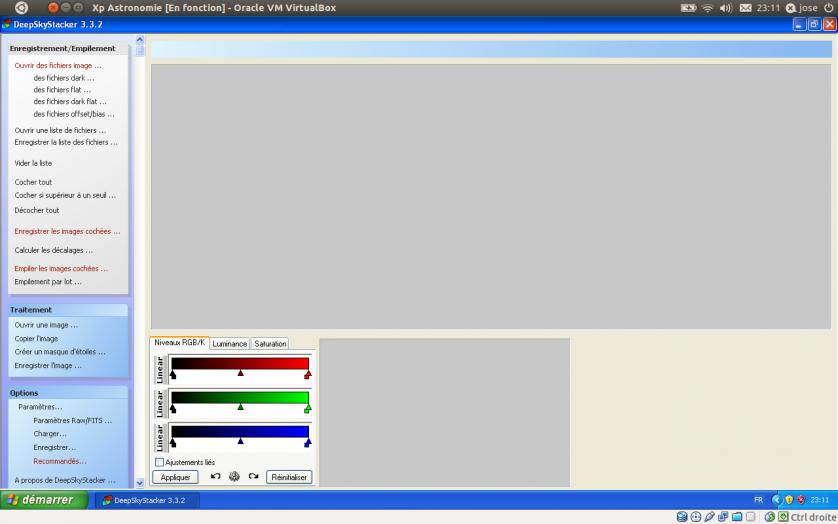

j'ai un problème avec Dss, après avoir empilé mes images, il ne sort rien... que puis-je faire??

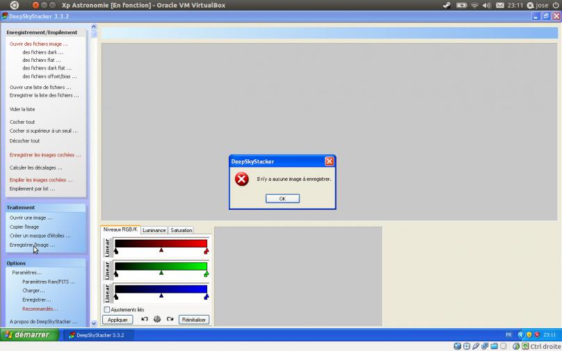

Non, vraiment rien et quand je mets enregistrer l'image (en pensant que c'est peut-être peu contrasté) il me sort "il n 'y a aucune image à enregister"
je fais les trucs exactement comme avant...
Je charge les images, flats & co, je clique sur enregister lesimages, puis empiler

-> si ça ne marche toujours pas, essaye si tu peux de nous faire une capture de la liste des fichiers avec score et FWHM ainsi que de la fenêtre d'empilage affichée juste avant l'empilage.
astuce, tu doit pouvoir cocher et empiler une seule image puis l’enregistrer. Peut être que tu peux commencer par ça pour vérifier que ça marche.

Au fait il marchait avant que je migre a Linux ( normalent c'est l'inverse) et depuis, malgré virtualbox ça bug
Hello!
léger détail qui tue...
