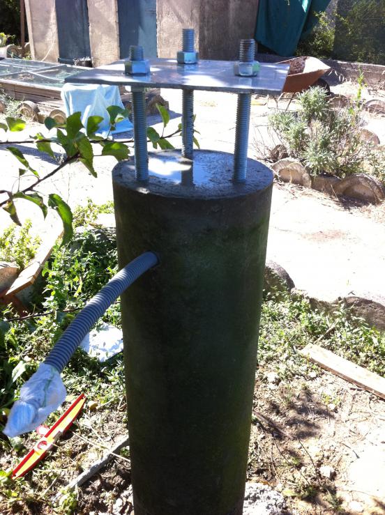

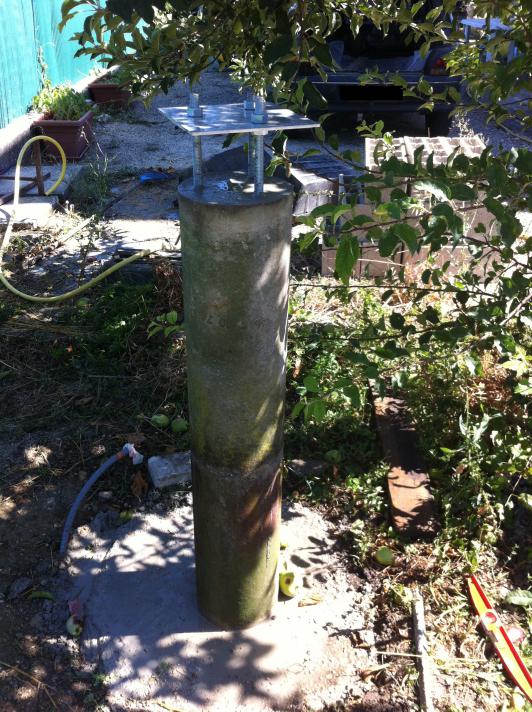

allez voici l'avancée :)
ce matin j'ai mis en place les tiges filetées, la platine et la bride.
la je vais fignoler les réglages des attaches des tiges filetées, et après je pose mon 2° tube de coffrage, je cale tout et si tout va bien et que j'ai le temps, je coule le béton avant ce soir :)
voila, le pilier est coulé, platine bien horizontale et à priori alignée sud-nord avec boussole et ombre d'un manche à balais à 13h50 :)
de toute façon mon montage me laisse environ 30° de mouvement possible plus les mouvements de la monture elle-même :)
le pilier dans son ensemble :
la platine et la sortie des cables :
et maintenant, y a plus qu'à laisser sécher :) et d'ici dimanche soir, je mettrai en place la monture pour fixer définitivement le support dans le bon axe

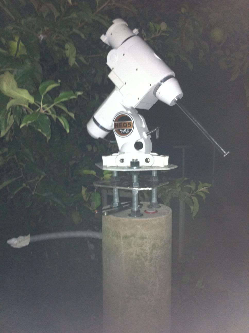

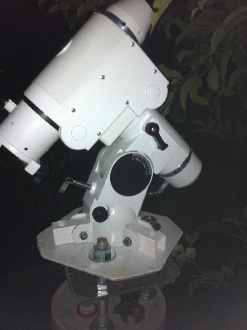

bonsoir,
je viens de mettre en place ma monture pour marquer les trous à percer pour terminer la fixation :)
voici les photo quasi en live :)
demain, au revoir le pommier et début de creusage des supports de l'abri :) et fixation définitive de la platine qui d'ailleurs était parfaitement orientée grâce à vos conseils avisés ;)

Re; Sympa l'avancement. Je capte par par contre, pourquoi tu as mis 2 plaques, une seul aurait suffis nan ?
salut,
en fait la 2° sert à caler les tiges filetées un peu mieux, quand le béton sèche il se rétracte légèrement et ça fait un mini jeu, donc rondelle et écrou à la base plus cette plaque pour tout tenir et ça ne bouge pas d'un cheveu :)
Hum, dans ce cas, pourquoi n'avoir pas enfoncé plus les tiges filetées ?
Enfin, perso, c'est ce que je vais faire ; les faire ressortir de 10cm grand maximum, et une seule plaque avec direct la platine dessus ... ;)
les tiges ne tournent pas car tordues au chalumeau, mais le béton se rétractant ça laisse un mini mouvement, le top c'est de faire le béton genre en automne quand il fait moins chaud et plus humide, il tire moins et c'est mieux.
