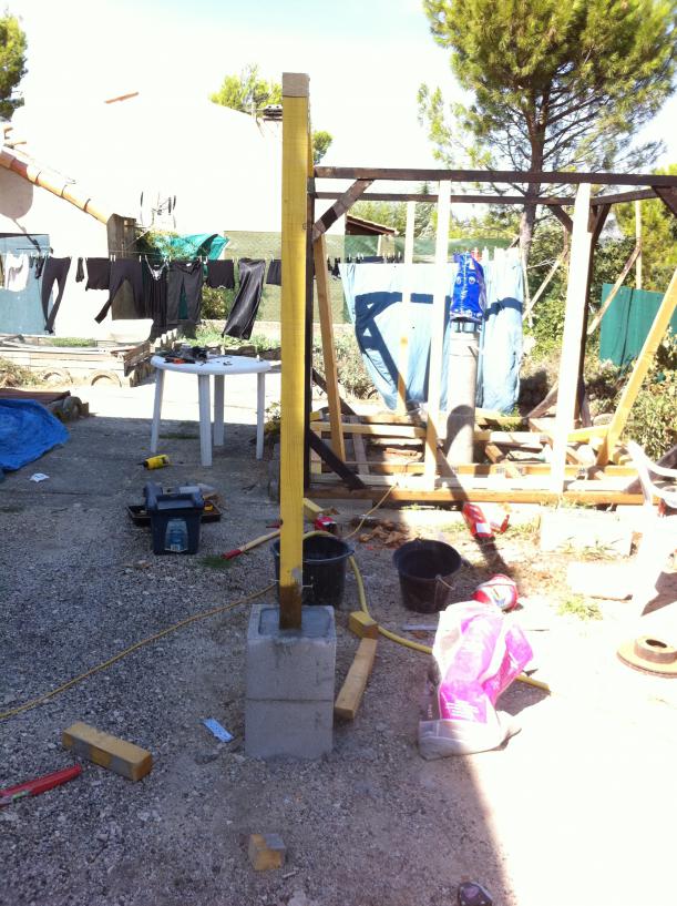

voici la photo du pilier et son alignement quasi parfait avec l'abri :)
ne vous fiez pas au fait qu'on dirait que rien n'est droit.... j'ai mal pris la photo et les chevrons encore clairs sur l'ossature ne sont pas encore fixés :)
Je n'aurais pas coulé les poteaux en bois directement dans le béton.
Ils risquent des remontées d'humidité et pourraient finir par pourrir.
Tu les as protégés ?
protégés au goudron, si ça vient à arriver, je mettrai un support en métal dans le béton avant le bois...
je n'avais pas du tout pensé à ce problème :'( (même si dans ma tête le goudron protège de ça, j'ai quand même un doute)

Logiquement le goudron protège mais je ne sais pas à quel point (dans la durée).
Tu auras toujours la possibilité plus tard en cas de dégradation du bois de mettre une intertoise en métal.
Le soucis sera que tu ne le verras pas forcement vite.
ouais c'est sur, tant que ça n'arrive pas quand j'ai le toit posé dessus et que le pilier ne s'effondre pas ça va lol
j'imagine le carnage :'(

très mauvaise idée d'avoir englouti les poteau dnas le béton comme dit. L'eau va y pénétrer (retrait du bois, porosité du bois) et va y stagner !!!! ton goudron n'aura qu'une efficacité très limité dans le temps dans cette configuration.
L'assemblage de ton portique, poteau, traverse, est vraiment léger. et là aussi ça manque cruellement de triangulation.
le reste, on ne voit pas les détails.
Il faut bien voir que ton truc doit résister au vent, et enventuellement à la neige. Au regard des m² de parois, ce ne sera pas anodin.
Il ya a plein de modele de ce genre de construction sur le net, yaka chercher, ca ne coutera pas beacoup plus cher à faire ça aux p'tits oignons.

pour les poteaux, c'est vrai que ça risque de déconner mais bon, je suis toujours à temps de modifier ça. Les équerres pour renforcer le tout sont prévues, juste pas encore eu le temps de les mettre, et je pense même rajouter 2 piliers pour supporter au mieux le poids du toit quand il est dehors. Et ce coup-ci je ferai différemment pour le socle, pas de bois dans le béton :p
pour le vent, j'avoue que c'est ma plus grosse crainte étant en plein couloir de mistral, mais toute la structure est ancrée dans des parpaing de 20x50 remplis de béton pour assurer un certain poids (et je te parle même pas du poids de l'abris) et j'espère que ce sera suffisant.
pour la partie du toit qu'on voit qui n'est pas renforcée, avant de poser le bardage je vais mettre 2 chevron qui partent du centre de la partie haute vers les angles de la partie basse pour rejeter le poids central sur les cotés.
et pour la neige, c'était la grande discussion avec mon père, c'est vrai que chez nous il neige rarement mais j'y ai pensé et la solution trouvée est le balais :) en fait, si je réhaussais le toit, ça aurait fait une prise au vent encore plus importante mais une meilleure pente pour la neige. Gros dilemme...
pour l'intérieur, je mettrai du contreplaqué pour faire des cloisons, je pense que ça renforcera encore plus la structure, sachant que le bardage est collé au bois en plus d'y être vissé.
si t'as des remarques sur ce que je viens de dire, ça m'intéresse avant de faire des conneries :) et encore merci de t'intéresser à cette construction
