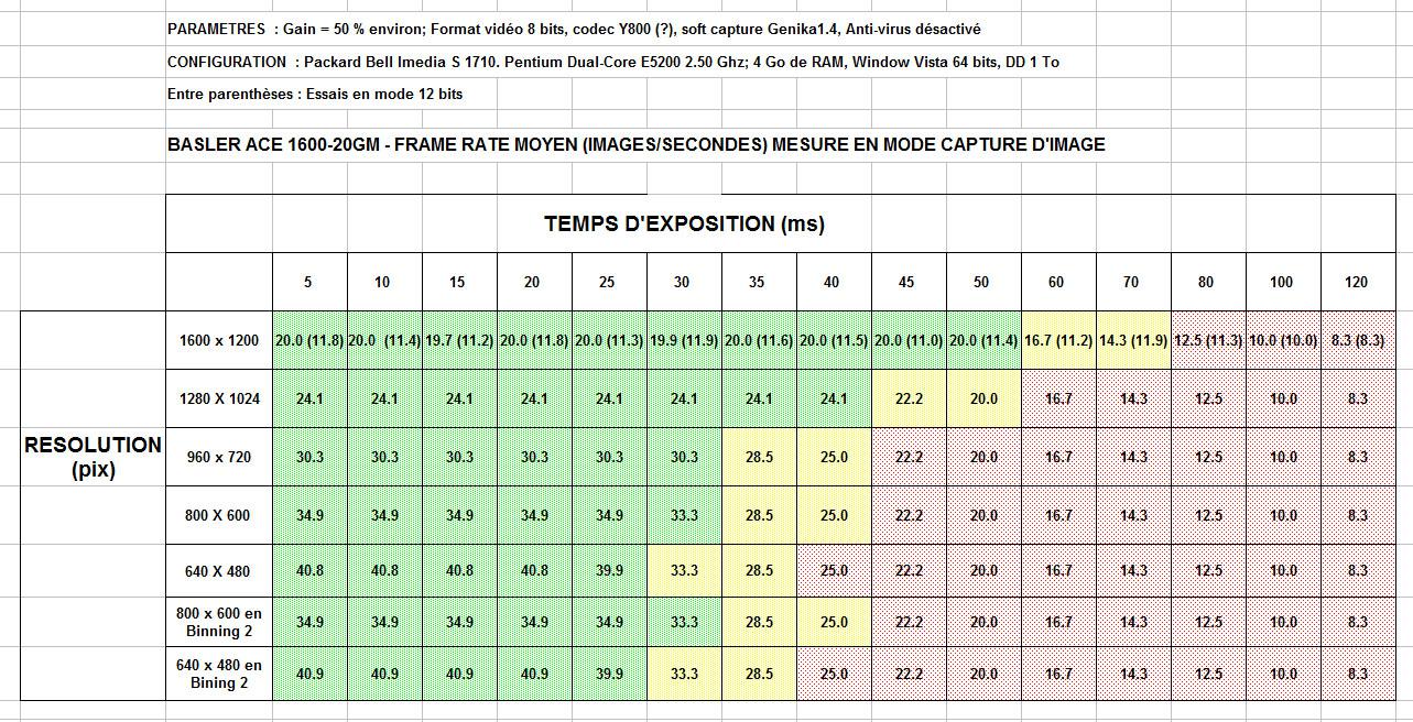

Voici sous forme d'un tableau de synthèse les tests de cadence d'acquisition obtenues sur mon PC fixe :
En mode 8 bits la cadence maximale en 1600x1200 est bien atteinte (20 images/seconde).
Le Binning 2x2 n'a de réel intérêt qu'en planétaire si l'on souhaite moduler le rapport F/D en
fonction du système de projection dont on dispose (pixels de base de 4.4 microns, F/D résolvant
de 17; en Bin 2 super-pixels de 8.8 microns, F/D résolvant 34).
Par contre on remarque tout de suite l'effondrement des cadences d'acquisition en mode 12 bits :
l'affichage avec Genika se fait bien à la cadence de 20 images/seconde mais apparemment
mon disque dur lui ne suit pas en écriture ! Je me contenterais donc du 8 bits pour
l'instant (ou alors le 12 bits uniquement pour le terminateur, à voir).

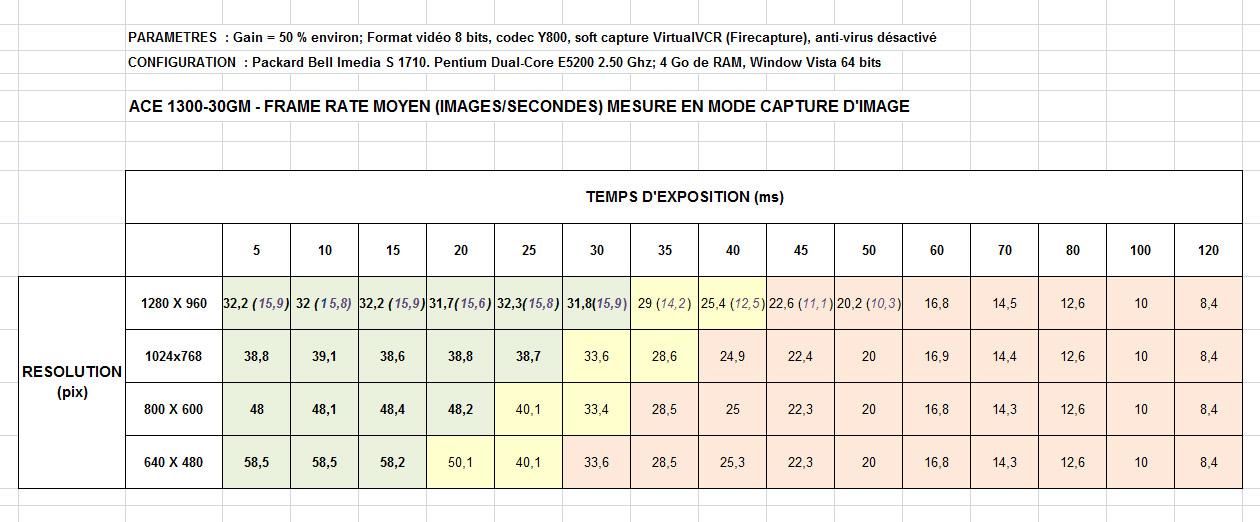

Pour mémoire, voici le test que j'avais fait auparavant sur la ACE 1300. Genika n'était
pas encore finalisé et je ne l'avait pas testé en mode 12 bits. ATTENTION, les valeurs entre
parenthèses sont les cadences obtenues avec mon ancien PC portable :
