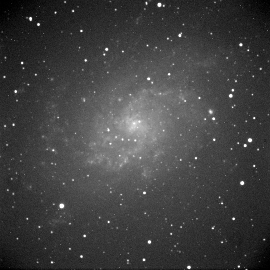

Pour illustrer la question du seeing, j'ai eu droit à un un bel exemple de seeing pourri hier soir: ciel dégagé, belle transparence, vent annoncé à 10km/h et turbulence de folie. Pas moyen de tirer quoi que ce soit du C8 en photo !
Voici une brute de M33 à F6.3 soit 1260mm de focale : l'image est floue, les étoiles sont empâtées et pourtant la mise au point est impeccable (réalisée avec un masque de Bahtinov et mesurée avec une erreur de 0,34px avec Bahtinov grabber) et le télescope était en température, sorti depuis 4 heures.
Voilà, le seeing pourri en vallée du Rhône, on connait bien ! :-)

Le seeing dans la vallée du Rhône est vraiment un problème avec un C11.
En gros on ne peut l'utiliser que en hyperstar, à 560 de focale: là ça vaut le coup et ça marche très bien sur une EQ6.
Sinon au foyer même avec un réducteur c'est très compliqué d'abord à cause du seeing et ensuite à cause du suivit de la monture. Il faut régler finement l'EQ6 pour ne pas avoir de mouvement brusques mais une sinusoïdale douce que l'autoguidage peut corriger. Et évidement il ne faut pas de vent.
