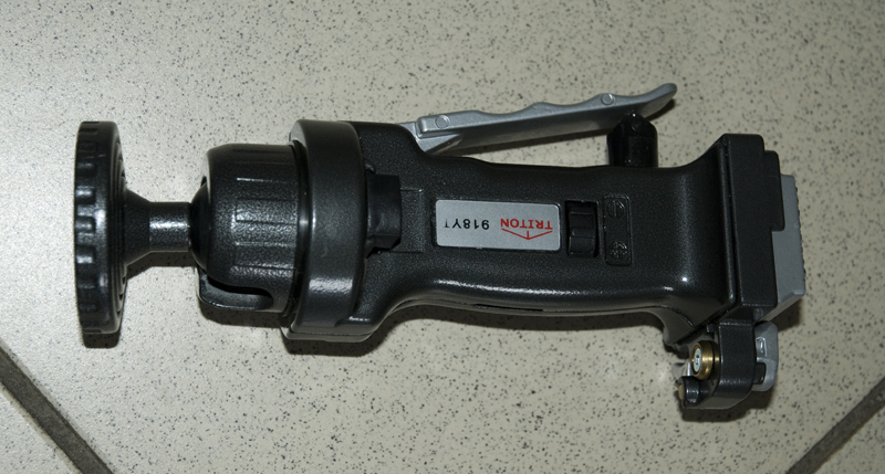

Tête joystick pour trépied Triton Action Grip TH 56
Poids: 900 grammes
Hauteur: 23 cm
Charge maxi: 4 kg
Rotation: 360°
Niveau a bulle: 2
Tarifs: 55 euros en moyenne
Dès le déballage l'objet inspire confiance, robuste et bien fini on a desuite une sensation de qualité, les rotules ne tourne pas a la main nul doute qu'il peut supporté de la charge.

L'efficacité du système de frein est impressionnante autant par son efficacité que par sa simplicité dans toutes les positions les jumelles reste d'une stabilité irréprochable.

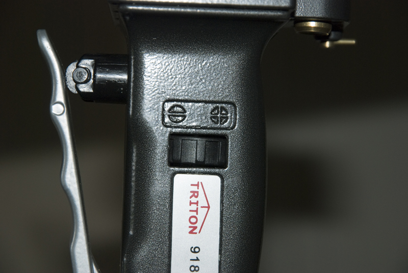

Sur les cotés une molette gravé + / - dépasse permettant l'augmentation ou la diminution de la résistance des rotules quand le frein est désactivé.

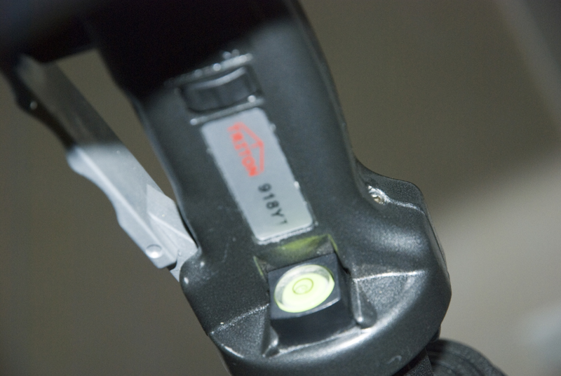

On trouve de chaque cotés du joystick un niveau a bulle, peut utile en observation au jumelle ils trouvent leurs utilités en photographie "terrestre"

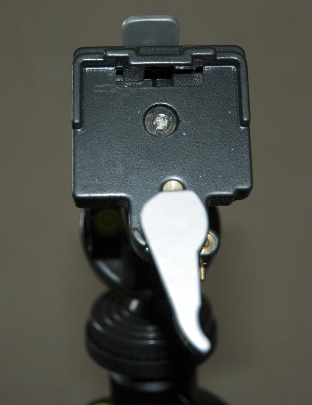

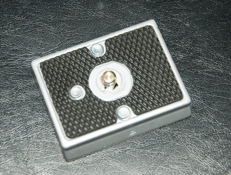

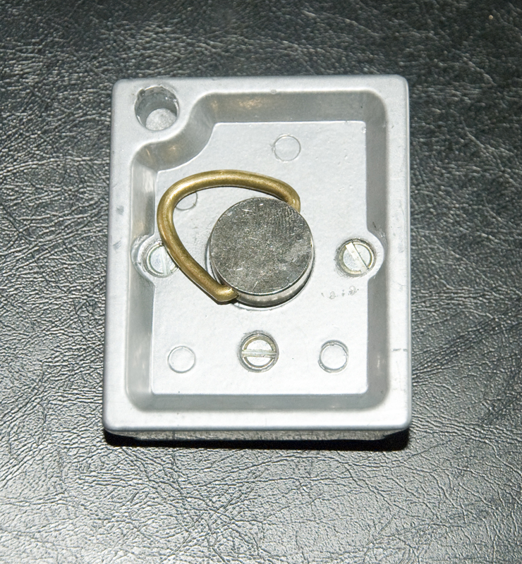

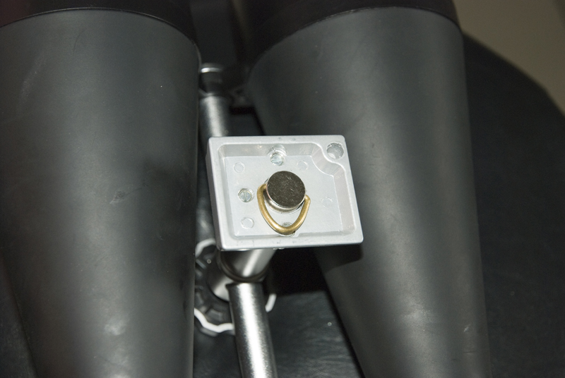

Sur la partie supérieure on trouve une plaque acier qui permet un montage rapide des jumelles
Cette plaque ce visse au jumelle directement grâce a l'anneau en fer, on vient ensuite clipser l'ensemble sur le joystick. (j'ai volontairement enlevé les jumelles sur la deuxième photo pour voir le système de fixation)

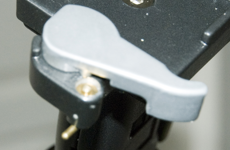

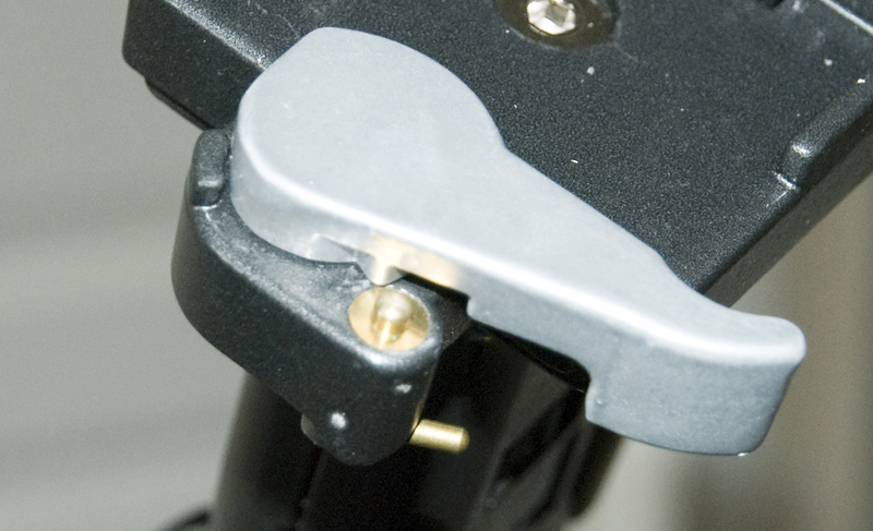

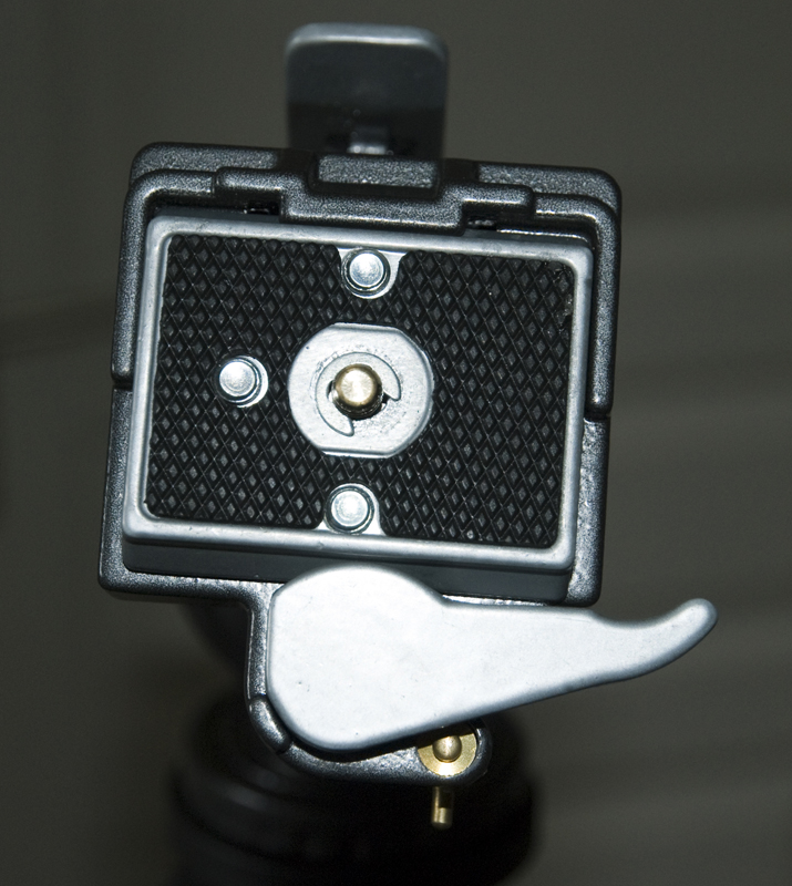

La poignée permet l'éjection de la plaque acier rapidement, quand la plaque est présente elle permet le verrouillage.
Un locket a été installer sur la tête du joystick pour empêché la libération accidentelle de la poignée. (pardonné le flou des photos, sur la première la poignée est libre, sur la seconde le locket est relevé et bloque la poignée d'éjection)

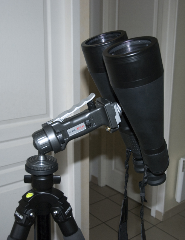

En conclusion je suis extrêmement satisfait du joystick qui remplacera définitivement toutes mes rotules classique. J'ai volontairement accroché des poids de musculation de 10 kg et essayé plusieurs positions le joystick tiens bon et ne bouge pas d'un pouce.
De bonne conception et de bonne finition le système permet facilement a une main de déplacer de très lourde jumelles.
C'est un parfait complément du trépied bilora l'ensemble supporte de lourde charge et permet ses observations agréable. Pour les "grands" pas de problème l'ensemble dépasse les 2 mètres avec une excellente stabilité.
