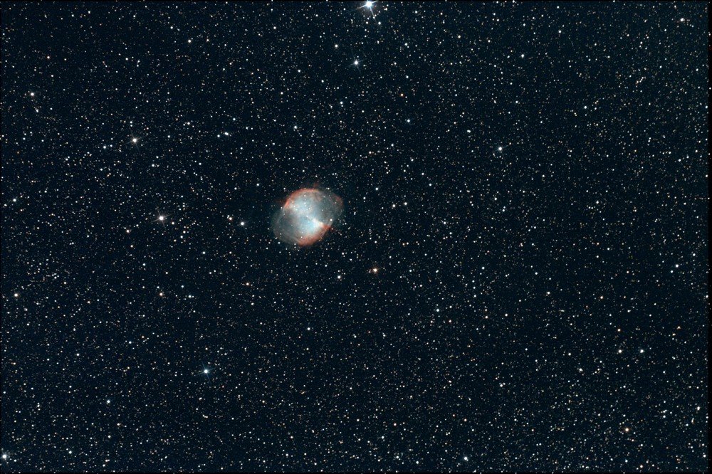

salut
voici M27 prise au foyer du T200/1000, canon 1000d défiltré + CLS clip + MPCC, EG6 goto, autoguidage avec vesta pro sur lunette de 60/700, PHD guiding et PHD Max pour le dithering,
11 poses de 5 mn, 800 iso, 3 dark, 5 offset, 5 flat,
traitement complet sous Iris,
le champ complet

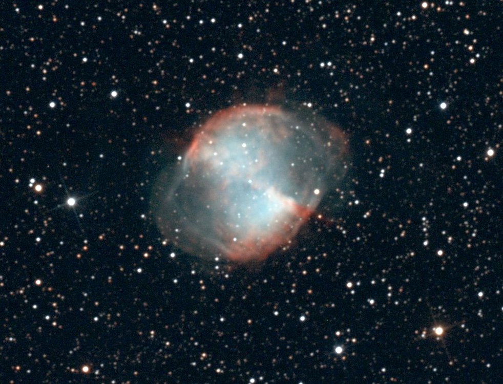

un recadrage
Merci à vous ;)
y a des fois où tout semble aller comme on veut, et à l'affichage des brutes, j'avais déjà bon espoir, ma configuration semble maintenant stable ...reste la météo :cry:
j'ai repris quelques réglages , pour faire sortir un peu plus la couronne extérieure, en même temps, la partie centrale devient légèrement plus transparente, et laisse mieux sortir les étoiles dont la centrale , je trouve que pour un simple apn défiltré, le résultat est assez impressionnant, qu'en pensez vous, c'est trop ou ça passe encore ?
la nouvelle version
une version négative
bonjour
moi je vais aller à l'encontre de tout le monde .... sur mon écran la première version fait délavée , limite surexposée ( trop blanche quoi ) ainsi que les étoiles qui sont toutes trop blanches ( sauf les rouges )
on dirait que tu as baissé la saturation sauf pour le rouge qui lui est correct ....
il faut voir avec l'histogramme , mais je trouve qu'il manque du bleu et un poil de vert ...
après , les goûts et les couleurs hein .....
:beer:
Gg
Modifié par gglagreg
->gglagreg, non c'est bien de donner ton avis,
effectivement ,j'ai modifié la saturation à cause du filtre CLS clip, il filtre bien le ciel mais rajoute une sacrée dose de cyan sur toute l'image !
après c'est toute une mixture pour rééquilibrer les couleurs !
d'un écran à l'autre ,les couleurs varient également,donc c'est difficile de contenter tout le monde, et je commence à préférer ma dernière version !
Salut Dobson8,
Une belle image bravo !
On commence à voir les extensions, un préférence pour la 1ière pour le fond du ciel !
et un préférence pour la 2ième pour la nb pour mon écran calibré!
Salut Dobson,
Ta seconde image est bien mieux,mais tu peux en faire plus,par exemple déjà recadrer
ton image,il y reste des bordures noires inesthétiques;et puis si tu ouvres un log de
traitement comme toshop ou gimp(gratuit) tu verras que ton histogramme pour le
rvb ne va pas.
Une simple balance des couleurs,avec un renforcement du bleu et du vert çà donne çà
Simple mais tes couleurs sont plus équilibrées.
Jean-Pierre
J'adore les 3 avec une référence pour la dernière retouchée par Jean-Pierre.
Quel effet de transparence et du coup de volume !
Superbe image. Bravo.
